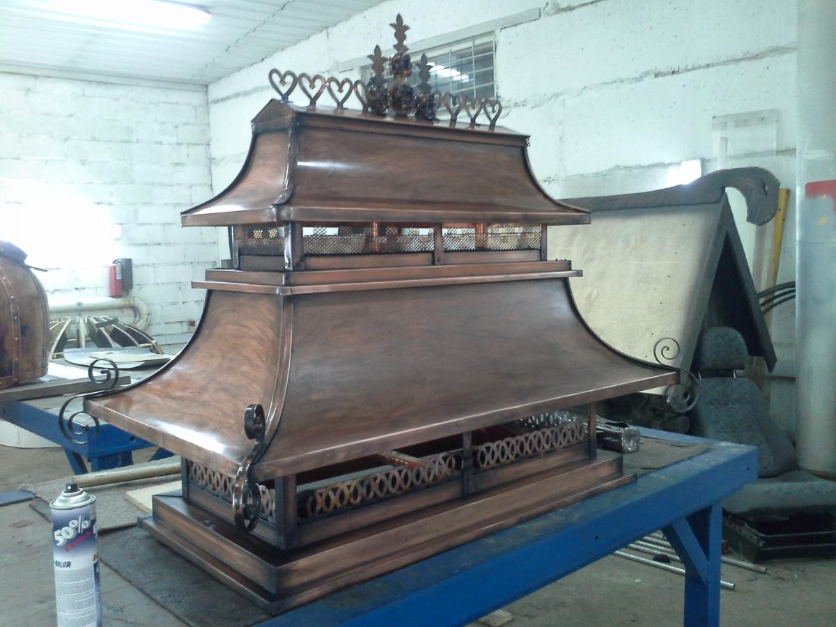

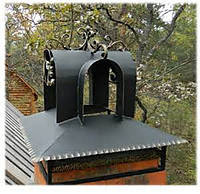

Nastasi писал(а):
Спасибо всем за ответы. Будем что-то думать и принимать решение. Можно еще вопрос. Теперь делать что-либо новое по печи без консультации уже страшно. Поэтому , если можно.
Мы хотим установить флюгарку (дымник) на трубу. Обычная кирпичная квадратная труба. Что-то пробовала читать в инете. Может есть какие-то ссылки, более менее надежные. Или сами может что-то посоветуете. Один из наиболее непонятных вопросов, высота дымника. Т.е. просвета, куда будет выходить дым. Где-то вычитала не менее 30см., а где-то 15 см. Сколько на самом деле надо. Доминик самый простой, т.к. обычная дача .

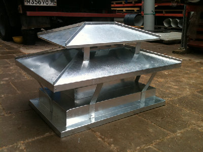

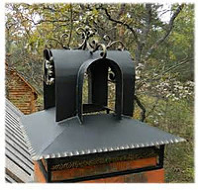

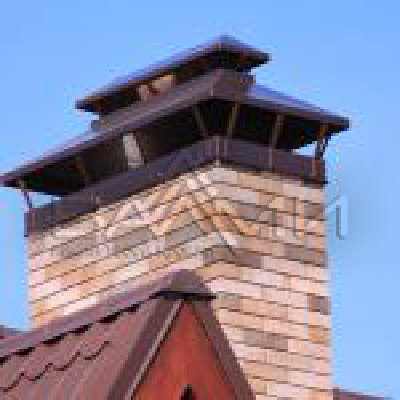

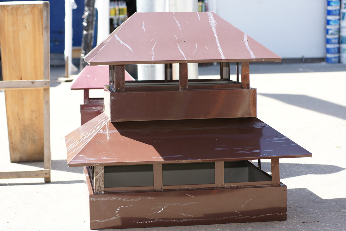

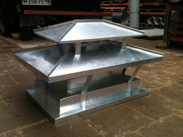

Вот ниже фото из сети Правильных Дымников. Дымник должен соотвествовать своему названию и не быть просто зонтом от дождя. Расстояние от оголовка трубы до купола 20-30см по вертикали. Иногда меряют по диагонали и доказывают изготовители "зонтов от дождя" -что они соблюли расстояние. По большей части заказчики сами заказывают эти зонты у кровельщиков,жестянщиков,ковщиков -а те никакого понятия не имеют по каким принципам должен работать дымник - в их представлении это колпак от дождя.

Дмитрий Галанин писал(а):
Назначение "дымника" защита внутренней полости трубы от осадков. То есть, грубо говоря "навес".
Вот какое определение как многие представляют дымник. Мои слова в предыдущей цитате подтвердились. А на самом деле конструкция дымника должна улучшать тягу, создавать эжжектирование дымовых газов из трубы.А по большей части -обычные зонтики от дождя только препятствуют выходу газов из трубы и ухудшают тягу. Потом приходят к печнику и предъявляют претензии. Вот поставили зонт и тяга ухудшилась. Да потому что сделали не дымник - просто зонт от дождя.
Виктор! Осталось только пояснить всем принцип "эжекции". С дефлекторами не попутали?
Слово Дымник и подразумевет все устройства для эжектирования дымовых газов из трубы -на то он и Дымник -а не колпак и зонт от дождя.

Сообщения: 6768
СообщениеДобавлено: Вт 20 Июнь 2017, 06:29 Ответить с цитатойВернуться к началу
Вы ошибаетесь. Изготовители дымоходов и вентиляционщики чётко делят элементы оголовка на "зонты" и "дефлекторы". Зонт -устройство пассивное. Просто зонт и зонт. Это только защита от осадков. Дефлектор -устройство активное. Он без внешнего воздействия работать не умеет. Кстати, в тех картинках, что Вы привели выше, часть - двухэтажные зонтики, видимо для удорожания...а часть -дефлекторы. Но уж Вы то ведь нам объясните....?...
Ничего они не делят -они тупо делают зонтики от дождя -иногда очень красивые. Но это ничего не меняет. Дело не в цене. Вы не понимаете разницы работы дымника и зонта от дождя. Зонт от дождя -колпак в котором скапливаются дымовые газы и препятствуют выходу дымовых газов из трубы. А иногда вообще опрокидывают тягу -в безветренную погоду. Дымовые газы выходят из канала трубы и тут же опускаются в соседний дымовой канал либо создают пробку препятствующую выходу газов из трубы. Небольшой ещё один колпак выше создаёт эжжекцию -дымовые газы не скапливаются в колпаке зонта -а переходят в отверстие в колпаке и эжжектируются ветром. Если ветра нет -просто не создают дымовую завесу над устьем трубы. Это заметно когда при растопке очагов после длительных перерывом. А ведь многие кухонные очаги и камины очень редко использульзуют. И просто зонты от дождя препятствуют выходу дыма из трубы. Многие печники наверняка замечали -при растопке сырой трубе и после длительных перерывов в работе дымовые газы опускаются сразу вниз. Либо вокруг оголовка трубы большое дымовое облако. Которое долго не рассеивается.
Причём цена выше? Что двойной дымник из оцинковки дороже навороценного не выполняеющего функции дымника зонта с художественной ковкой. Кроме "понтов" и защиты от дождя -ничего полезного от них нет. Вы Сударь нахватались верхушек отовсюду. А для знания таких тонкостей -нужна ещё практика. Будьте осторожны в своих советах и высказываниях. Я буду Вас ловить на ваших неосторожных "верхушечных"(поверхностных) советах Уважаемый Оппонент. А ваши "лаконичные" советы(как здесь подметили) -так интернет есть. Тут же что то "нарыл" ,написал -и показал свою "значимость" и эррудированность. Вас же этому в ВУЗе научили - как искать пользоваться и анализировать информацию -Вы это хорошо усвоили. А вот с дымником прокол получился -нет такой инфы. Есть только про дефлекторы -и Ваш комп.(который на плечах сидит) завис.

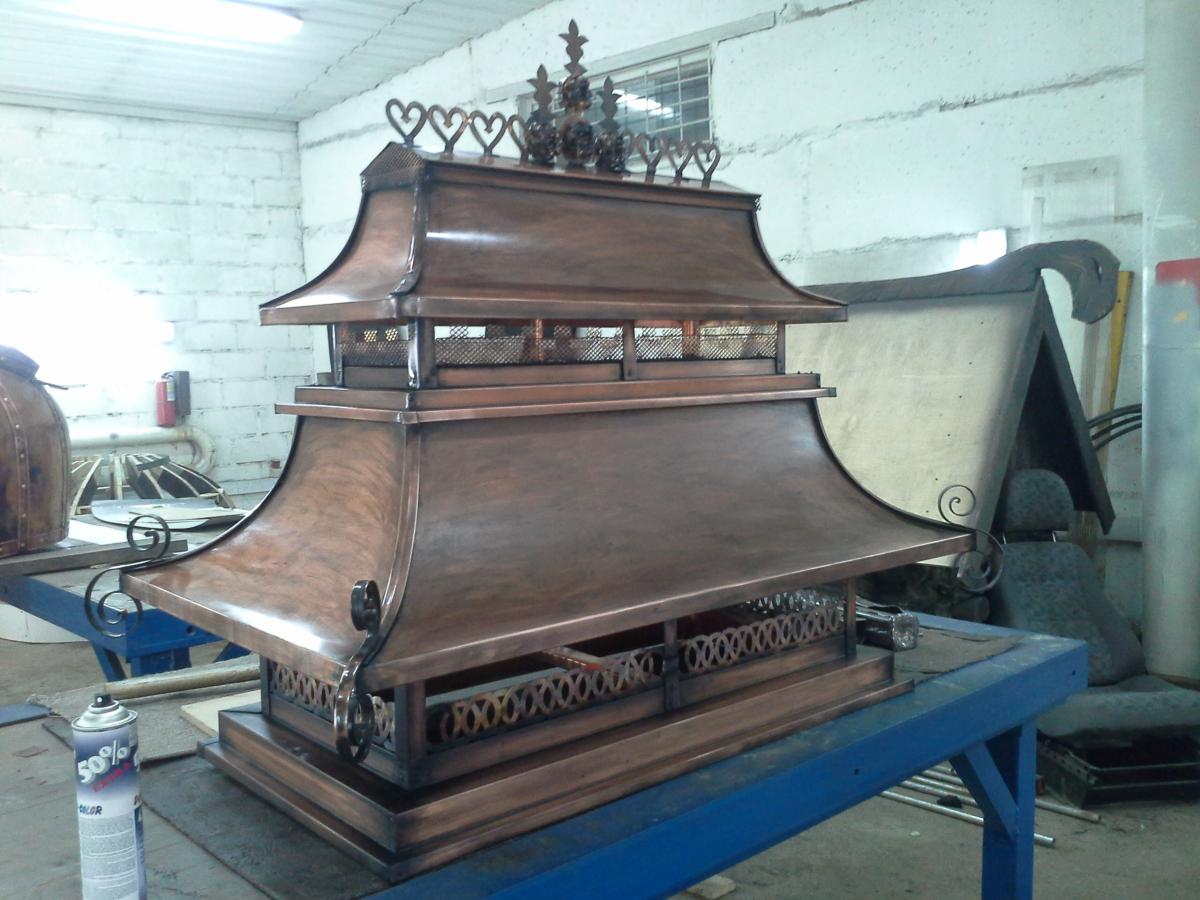

] Я правильно Вас понял? Зонт опрокидывает тягу? Причина:"ЗОНТ"?
Причина банальная -холодные газы стоят в колпаке на устьем трубы и препятствуют нормальному истечению дымовых газов из трубы. Вы видать не растапливали печи после длительных перерывов в работе и после сырой погоды и при повышенном атмосферном давлении. Вот именно в этих случаях вредны зонты.
Ведь вам на авто не понравится если он не заведётся после длительной стоянки либо в сильные морозы. Это редко бывает но всё равно создаёт негативные впечатления.Типа машина престижная -не какой то "запор" или "Москвич" Также и заказчику не нужны "танцы с бубном" вокруг печи во время растопки? Он же заплатил деньги приличные деньги- а ему надо "напрягаться" при растопке очагов. Вот о чём с основном я пишу. А остальное что выше написано вами -это просто бла бла в ваше же оправдание не знания предмета дисскуссии. И это мне без вас давно известно -и не надо мне и другим "мозги пудрить" и перевирать всем известными истинами.
Дмитрий Галанин
Сообщения: 1381
СообщениеДобавлено: Вт 20 Июнь 2017, 09:58 Ответить с цитатойВернуться к началу

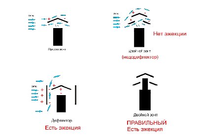

Раз уж вопрос задан, и даже Селиван путается, давайте и Селивана просвЯтим:
1. Эффект ОПРОКИДЫВАНИЯ тяги и эффект ОТСУТСТВИЯ тяги - это два совершенно разных случая, возникающих при совершенно разных обстоятельствах. Эффект ОПРОКИДЫВАНИЯ тяги возникает только в ветреную погоду. Эффект ОТСУТСТВИЯ тяги возникает (как правило) в летние, безветренные, жаркие, "липкие" вечера, когда воздух тяжел, влажен и неподвижен. Часто при этом садится туман.
2. Никакой узел ОГОЛОВКА ТРУБЫ никак не спасёт Вас от отсутствия тяги ПРИ ПРОЧИХ РАВНЫХ УСЛОВИЯХ.
3. Правильный ЗОНТ не снижает тягу, а напротив, при определённых условиях (обычный ветер) её немного улучшает.
4. "ДВУХЭТАЖНЫЙ ЗОНТ" ничем не лучше и не хуже одноэтажного. Я его назвал "недодефлектор". От опрокидывания тяги при боковом ветре никак не защищает. Эффект улучшения тяги ничуть не лучше чем у зонта одинарного. ШАМАНСТВО!
5. Эффект эжекции, о котором говорил В.Селиван в случае с "ДВУХЭТАЖНЫМ" зонтом возможен только в том случае, если труба проходит выше уровня "первого этажа". Тогда это по сути зонт уже становится ОБЫЧНЫМ ДЕФЛЕКТОРОМ. Просто боковые стенки такого дефлектора выполнены наклонными.
