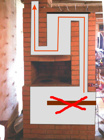

vladimir-krestyanin писал(а):
Я бы ещё топливник изменил
А если сделать топку больше, убрать лист железа с кирпичами?
 Размер файла:  77.93 КБ
 Просмотров:  641 раз(а)
Сообщения: 6830
СообщениеДобавлено: Вт 8 Август 2017, 17:50 Ответить с цитатойВернуться к началу
Конечно это лишний и тупой девайс -мощность топки увеличится. Про сажесборник забудете.

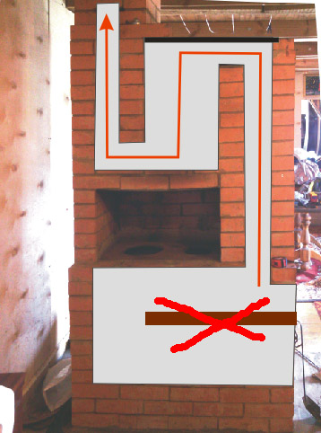

СообщениеДобавлено: Вт 8 Август 2017, 17:59 Ответить с цитатойВернуться к началу
А это нормально будет, что у печки дымоход прямо над дверцей топочной получается, если лист железа убрать? Я на схеме нарисовал.
Топочная дверка справа, сбоку.
И я бы тогда и футеровку сделал бы лещадкой, а то так до топки было не добраться.
Сообщения: 6830
СообщениеДобавлено: Вт 8 Август 2017, 18:05 Ответить с цитатойВернуться к началу
Дымить не будет. Ну а возможность перегрева и растрескивания в этом месте повышается. Желательно там внутри первого восходящего канала выложить (отфутеровать) лещадку. Для этого понадобится частичная разборка восходящего канала и уменьшение длины плиты.

СообщениеДобавлено: Вт 8 Август 2017, 18:17 Ответить с цитатойВернуться к началу
[quote="Селиван Виктор"]
Плиту вы имеете варочную? Если вас не затруднит, не могли бы вы на моей схеме нарисовать, что надо делать.

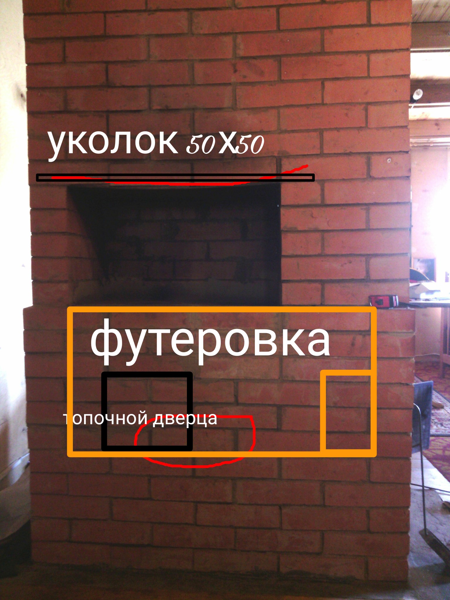

Павел Б писал(а):
Сегодня с трудом вытащил варочную плиту, оказалось, что она держалась на двух сторонах, а сама она сильно заходит под кирпичи. Ведать печник немного не рассчитал.
Хочу сделать футеровку топки шамотной лещаткой, подрезать чуток чугунину, чтоб удобно влезала и положить её прямо на футеровку.
Можно ли так делать. Смотрю, везде футеровка не доходит до варочной поверхности.
Режут кирпич и подгоняют под печную арматуру, "пилить" плиту не надо.
Лещадка узковата, но можно положить. Обычно это не надолго.
Положите на контурную кладу плиту, отметьте карандашом и пропилите ниши, затем на глинопесчаный раствор установите плиту по уровню.
Ничего сложного, зато будет более надёжно.
Как бы я сделал: осторожно, окуратно установить либо уголок либо железную толщиной 7, 8 мм полосу над проёмом варочной плиты, предварительно сняв плиту на всякий случай. Не забудьте подпереть кирпичи чтобы они не обрушились.
Установить топочную дверь в другом месте, смотрим эскиз. Место старой дверцы закласть, предварительно сделать грамотно футеровку топки. Справа от новой топочной дверцы поднять внутри бырьер (перевал) из шамота само собой: для того чтобы варочная плита хорошо нагревалась.
