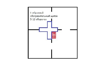

СообщениеДобавлено: Сб 4 Ноябрь 2017, 16:02 Ответить с цитатойВернуться к началу
Ростислав1 писал(а):
Вопрос к специалистам
Возможно ли осуществить такой проект?
Спасибо!
нельзя (!)
СП7.13130-2013 п.5.5
"Одну печь следует предусматривать для отопления не более трех помещений, расположенных на одном этаже".
Выполнение данного пункта обеспечивает соблюдение технического регламента по пожарной безопасности ФЗ-124
Ну если следовать букве закона то -у меня на схеме ,печь отапливает все го одну комнату. В остальных трех - тепло потери компексирует -щиток. Евгений Викторович - вроде так.?
Печь - это душа дома!!!

СообщениеДобавлено: Сб 4 Ноябрь 2017, 16:43 Ответить с цитатойВернуться к началу
Самое уязвимое место в кладке - перевязка углов.
В прямоугольной печи их /углов/ четыре.
Вы увеличили в 3 раза количество углов на своем щитке плюс 4 угла на топке с плитой.
Следовательно надежность вашей конструкции в 3 раза меньше прямоугольной печи.
А по достаточности - освежите тему активной массы печи и скажите нам ответ на свой же вопрос.
*часто в проекте дома вам не дадут выпиливать все стены, а тем более угол, т.к. он бывает несущим

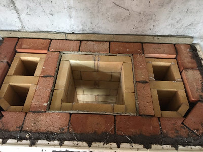

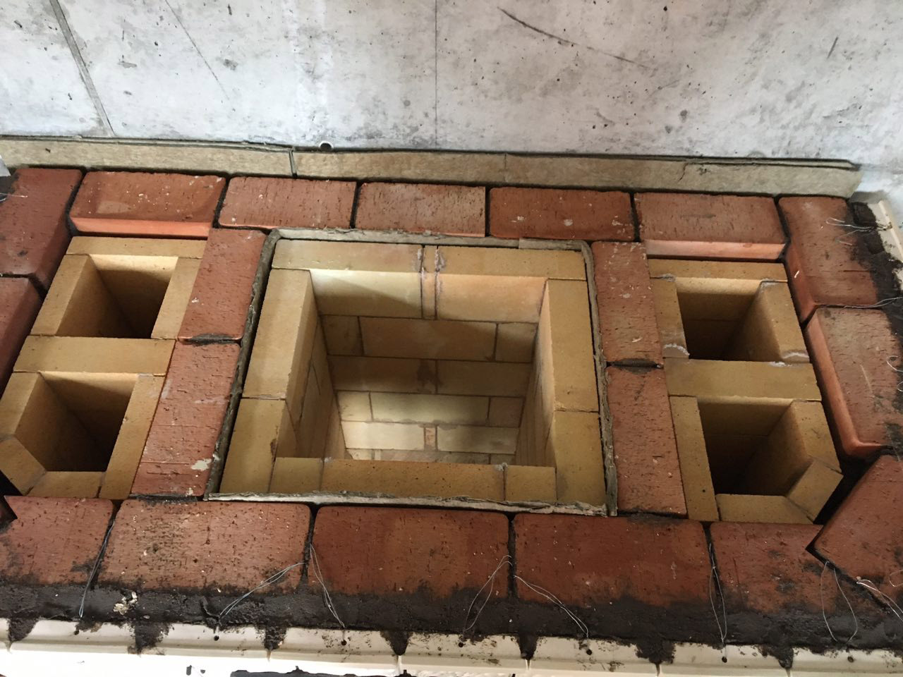

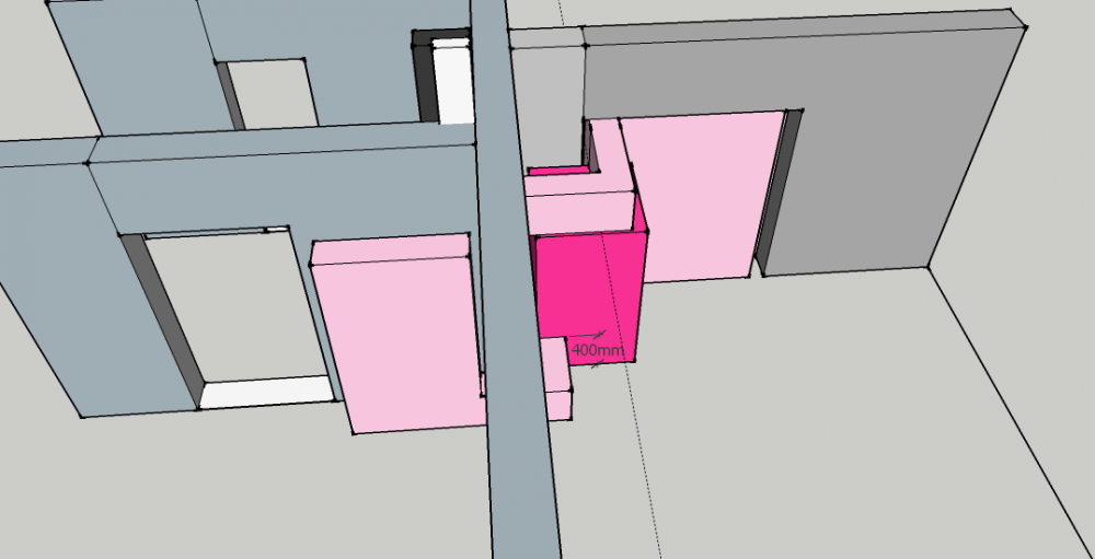

Вогнистый Владимир
Регион: Мариуполь, Украина
СообщениеДобавлено: Сб 4 Ноябрь 2017, 17:02 Ответить с цитатойВернуться к началу
Только не расказывайте сказки про - углы.Мой щитки стоят в простенках дома. Если проблемы - бандаж из уголка. Простенки выпиливаю, если надо и несущие тоже. Активная масса печи -уже уходит в прошлое. Немцы уже думают о толщине щитка в 45 мм. Сколько нужно тепла что бы прогреть сей дэвайс.? Даю подсказку -ТП. в доме.
