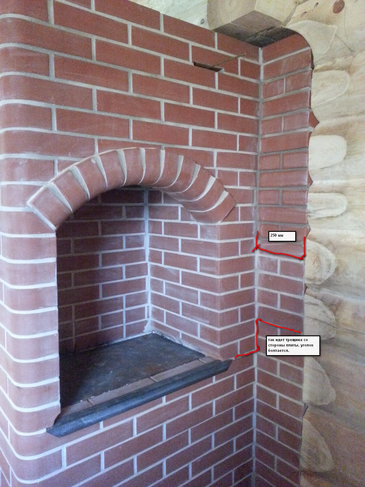

Швы каменщика. С первой фото в глаза бросились.
Очевидно кладочный раствор на цементном связующем (посмотрите увеличенную фотку шва с трещиной). Нда....
Интересно, сколько топок такое перекрытие хайла выдержит...
А по поводу трещины... не понимаю, что тут обсуждать. Трещина от листа металла (кажется, даже не чугун), которым частично перекрыта топка. На мой глаз толщина этого листа не меньше 8мм.

свод топки, там лежит пластина, она с зазором. При разогреве она болтается. какие предложения?

Пластина.........зачем она там?........либо она что то перекрывает, либо..........а больше наверное вариантов нет.........если она перекрывает топку, то на пластине сверху кирпич? то есть хоть она и с зазором, в чем я очень сомневаюсь, то все равно она прижата сверху кладкой...........делая печи свои очень не практикую закладывать в печь посторонние металлические предметы........всегда обхожусь без них........Может Вы Садовод знаете зачем там эта пластина?

Добрый вечер всем. Кладочная смесь использовалась "печник"фото прилагаю.Печник Сергей от меня не бегает. Обижать его не обижал. За дешевизной не гонялся, пригласил по рекомендации. Исправлять будет, только за что "тянуть" Не разбирать же сразу печь. Котел считал сам, на 7-8 квт. примерно.Труба 28.Пластина лежит говорит для перекрытия на ней кирпичи. Мы тоже думали что она при разогреве поднимает, он под пластиной с низу выдолбил зазоры, когда трещина появляется стучали по пластине она болтается.Заложить часть топки на выходе к котлу мысль интересная, в выходные попробуем. А если трещину, когда печь топится, расшить и заполнить раствором и высушить? Какое последствие? Зазор на дверке 5мм.Дверки закрепил на проволоку в кладку.
Так выглядит котел, теплоноситель качает насос.
 Размер файла:  678.75 КБ
 Просмотров:  669 раз(а)
Расстояние до стены и трещина со стороны плиты.
 Размер файла:  699.27 КБ
 Просмотров:  772 раз(а)

Пластина лежит для перекрытия и на ней кирпичи, но при этом она свободно болтается? Как-то нелогично. Выбрано под нее или не выбрано не показатель, т.к. при кладке раствор во все пустоты выдавливается. Но как может перекрытие болтаться мне непонятно. Тогда это уже не перекрытие, а прикрытие pleasa красного кирпича.
Наиболее частые причины образования трещин в печах:
1) отсутствие тепловых зазоров в прилегании сильно нагревающихся/расширяющихся деталей/узлов
2) некачественный/неподходящий кладочный раствор
3) сильный локальный перегрев
4) подвижка фундамента
5) резкий перепад температуры
6) сильный розжиг непросушенной печи
7) удар по печи тупым предметом рукожопого смежника )
есть еще одна, но это узкий случай
В вашем случае, судя по внешнему виду и размеру трещин очевидно причина номер 1. Если не лист над топкой, значит что-то другое.

1 - А если трещину, когда печь топится, расшить и заполнить раствором и высушить? Какое последствие?
ремонт это потом, надо выяснить первопричину

2 - Зазор на дверке 5мм. Дверки закрепил на проволоку в кладку.
чем заполнили зазор при установке топочной дверцы?
Первопричина это лист металла 8мм между тумбами (садовод,какое расстояние между тумбами,?)фундамента,он создал изначально,вернее постепенно с увеличением нагрузки на него ,напряжение в кладке,а потом нагрев,вот и трещина,что дальше,?зачеканить и смотреть,8мм приличная прочность,может больше не будет играть.имхо

День добрый.Пластина в основании фундамента, мне кажется не оказывает влияния на печь. Хотя она переброшена между тумбами как мост, на ней 3 ряда кирпичей, потом начинается основание печи. Там нагрева нет. Размер между тумбами 500 мм.Между ними основной фундамент 400 и зазор по 50 мм. с каждой стороны. Мне кажется Алексей прав, что нет тепловых зазоров в топке. В эти выходные приедет Печник, будем убирать пластину. Ну и перекроем выход уходящих газов 2 рядами кирпича, посмотрим что получится.

500 миллиметров между тумбами,как кирпичи (250+250)не укладывай,а лист по центру,все равно провиснет и создаст приподнявшимися сторонами некое напряжение:с низу в верх по стенкам и сверху в низ по противоположным,вернее их,средних частях.возможно ошибаюсь и три ряда, перевязанных по правилам,да на хороший портландцемент,(ненагреваемое основание кладу всегда на:м-400 пц),со швами по 10 мм и также,заполненными вертикальными швами,просохшими три дня,что даст более 50% прочности этой кладке основания,смогут нивелировать это напряжение...а если там глинопечной раствор?вопрос????он то вообще не сработает.
И очень часто на форуме читал,мол сделал всю печь за 4-5 дней,больше 1000 кирпичей и т.д.как то не складывается в таком случае -арифметика с математикой,если три дня,только основанию надо сохнуть. Или же приварить уголки к пластине,а в прилегающих сверху кирпичах вырезы под эти уголки сделать,(потому как уголок очень хороше держит нагрузку,если конусом в верх,тоже нюанс)но это уже заморочка некая,это не к Вашему печнику претензии,а просто мысли вслух,как очень просто не соблюдая технологию можно самому себе проблем подкинуть при сдаче печи ....

Добрый день всем. Прошли выходные. Хвастать еще рано, наверное. Приехал Сергей и два дня долбил в топке. Убрал по 2 верхних кирпича, на которые пластина опиралась. Потом под нее завел кирпич с зазором. Расшил швы и заполнил по новому. Раз я протопил, то бишь в воскресенье, пока все нормально. На следующие выходные протопим еще раз.

трещина по углу произошла от отсутствия зазора между футеровкой и наружной стенкой. Котел конечно изрядно понижает температуру, но это если он в топке. Здесь же в топке ничто не мешает достичь настоящего пекла, вот это пекло и наступает и при отсутствиии зазора будет неминумо расширяться и толкать наружный кирпич, да еще эта несчастная пластина. Ведь перекрыть можно было и без нее. В топке металлу нечего делать вообще.
Ничего уже не сделать. По горячему трещины оголить,углубить, и законопатить-запечатать свежим раствором.
Sad
И не надо ничего там заужать.
кстати кпримеру у нас смесь "печник" -полное г...но, он цементносодержащий и совершенно лишен пластичности когда схватится. Какой у вас-х.з. Sad
