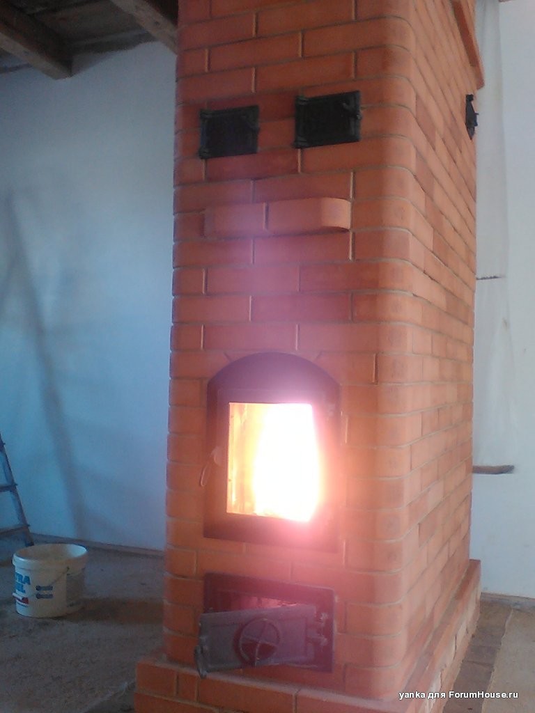

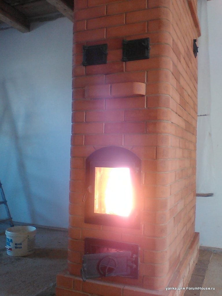

Colokol писал(а):
Извиняюсь вот план дома печь будет находиться там где 1 стоит. Ширина где то в 3.5 кирпича длинна 1.5-1.7 м
на 37 квадратов хватит 2,5 кирпича на 6.5 кирпчей. типа ОПТ-11
https://fireplace.su/pechnik/konstruktsiya-teployomkoy-pechi-otp-11/

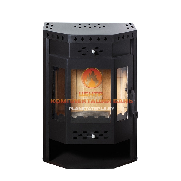

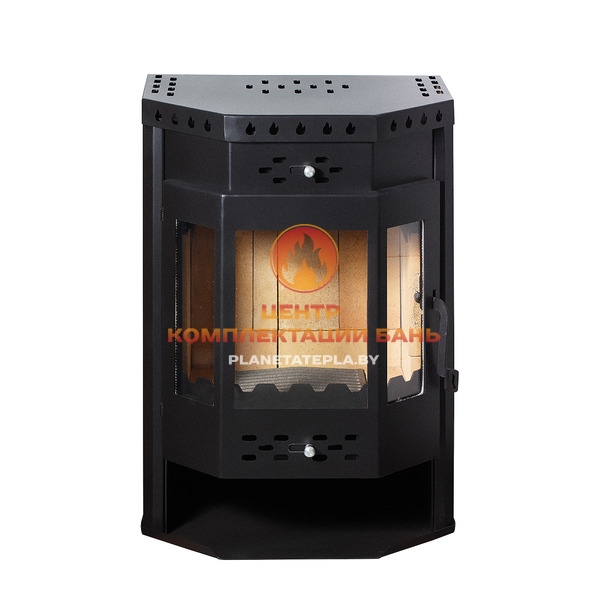

А что можете сказать по поводу таких печей камиов просто указывают мощьность в 9кВт так ли это?
 Размер файла:  93.78 КБ
 Просмотров:  535 раз(а)
СообщениеДобавлено: Вс 27 Май 2018, 09:42 Ответить с цитатойВернуться к началу
это так.при условии что там горит.Всеж эта буржуйка не такая длогоиграющая как буллерьян. Капризная бо дверка большая и при ее открывании может дымлянуть у хату. труба должна быть безупречная и больше чем для Буллика.
Ее б к щитку подключить. Приехал и затопил форсированно. через щиток.Потом щиток нагреется можно его отключить.. Но опять же надо как то дистанцировать щиток от трубы в котрой будет конденсат если топить в тлеющем режиме.Хватит ли щитка..вопрос
Сергей A/
Сообщения: 240
СообщениеДобавлено: Вс 27 Май 2018, 23:32 Ответить с цитатойВернуться к началу
это так. пока дрова горят..
jotul берите. +щиток
