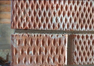

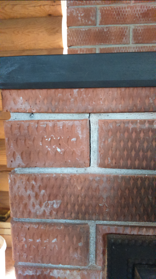

Могли ли появиться трещины в швах из-за того, что Пинчук Александр добавлял в кладочныйраствор цемент?

Форумчане, подскажите какая технология заделки таких трещин после кладки с добавлением цемента Пинчуком А.С.?
 Размер файла:  761.13 КБ

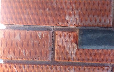

СообщениеДобавлено: Вт 28 Август 2018, 07:08 Ответить с цитатойВернуться к началу
Верхний кирпич на этом фото тот который под металлическим уголком шевелится и если бы не уголок, то можно было бы его снять
 Размер файла:  166.68 КБ

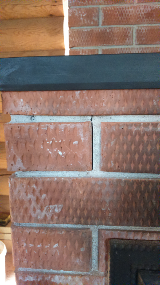

СообщениеДобавлено: Вт 28 Август 2018, 07:12 Ответить с цитатойВернуться к началу
Фото
 Размер файла:  219.29 КБ

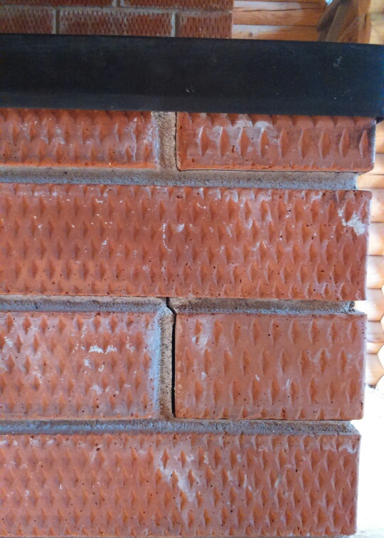

СообщениеДобавлено: Вт 28 Август 2018, 07:15 Ответить с цитатойВернуться к началу
Представленые фото лишь пример того что сделал Пинчук, в реальности их больше, просто не получается отправить сразу все.
 Размер файла:  182.73 КБ
 Просмотров:  640 раз(а)
Да с добавлением цемента в ГПС -это жесть. Получаются прокладки растворные между кирпичами и никакой адгезии нет. Так же получается и когда кирпич не отмыт от пыли -пыль не позволяет раствору проникнуть в поры кирпича. Вряд ли он мыл каждый каждый кирпич по отдельности. Рвачи этого никогда не делают -это же производительность труда снизится в два раза. От трещин можно избавиться -расчистив швы на три -четыре сантиметра в глубь. И заполнить шпателем швы нормальным ГПС. Но это очень муторная работа. Проще переложить печь.
Печь предварительно разогреть?
Сообщения: 6823
СообщениеДобавлено: Вт 28 Август 2018, 18:40 Ответить с цитатойВернуться к началу
Макса писал(а):
Да верно.

Не было никакого желания с Троллем вступать в диалог. Так поясню. С полностью вымоченным кирпичём образуется водяная плёнка(затвор) подобный такой же плёнке как и пыль. Также получаются "прокладки" в виде слоёв раствора между кирпичами -которым в данном случае мешает плёнка из воды. А вода как известно - не сжимаемая жидкость обладает высокой плотностью. Кирпич надо не вымачивать -а замачивать в зависимотси от наружной температуры воздуха,влажности воздуха -от 15 сек до 1 мин. И кирпич не будет "плавать" на плёнке и раствор беспрепятственно проникнет в поры. ГПС -это не ЦПС -где во втором случае нужно сохранить влагу для химической реакции твердения(схватывания) цемента с песком и мелкомолотыми добавками. А с ГПС нужна такая влажность кирпича и смеси -чтобы раствор немедленно проник в поры кирпича. Чтобы получилось так называемое капиллярное всасывание ГПС в поры кирпича. Во всём должно быть рационально и научно обоснованное зерно. Думаю многие здесь подтвердят мои обоснования и доводы и сделают определённые выводы. Но с вами господин ВованЕблан с неадекватной психикой -давно никто не желает вступать в диалог. Вы случайно не господин О.Ка-ев под псевдонимом ВованаЕблана? Как подметил админ -вы где то не из Литвы а с Беларуси вещаете на этом ресурсе. Чикируетесь Уважаемый? От кого? Где подлинное ФИО?Есть причины чикироваться?
