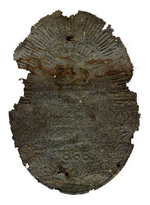

Фото к предыдущему сообщению:
1. Изразцу на переднем плане 150 лет.
2. Страховой полис: "В Калужском губернском земстве застраховано - 1868"
Изразцу 150 лет
 Размер файла:  158.23 КБ
 Просмотров:  815 раз(а)
Страховой полис -
 Размер файла:  271.72 КБ
 Просмотров:  760 раз(а)

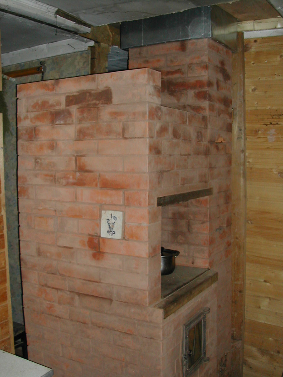

Прошло 15 месяцев эксплуатации моей печки. Полёт нормальный.
Топил в зазимок, топил по весне, топил в прохладные летние дни.
Максимальный протоп - 24 полена длиной до 40 см (такова глубина топливника) - это четыре закладки. Это было прошедшей осенью, температура "за бортом" около нуля. Через 4 часа поднялось до 20 градусов. Через 4 часа после окончания протопки температура поднялась до 24, и это при площади помещения около 48 кв.м. Температура поверхности печки остановилась на уровне болевого порога, это около 60-65 градусов.
Что очень порадовало - это удивительная равномерность температуры по всей поверхности, снизу до верха.
Время на обогрев дома увеличилось на 4 часа - с шамотным ядром печка нагревается дольше, но стынет тоже медленнее.
Снял плиту, изучил состояние шамота, существенных дефектов не обнаружил. Появились ожидаемые трещины в обмазки, смеси огнеупора с базальтовой "кашей". Доступно для ремонта через открытую дверцу. Всеми критикуемая плита очень удобна при ревизии и ремонте ядра. Вполне достаточно для его ПОЛНОЙ замены.

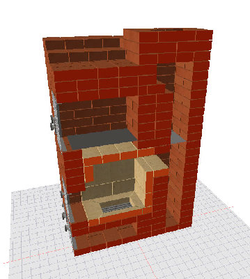

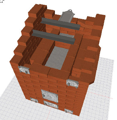

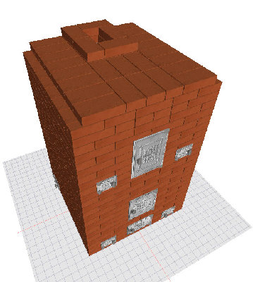

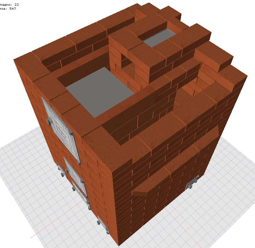

Зимняя пенсионерская скука требует какой-то деятельности.
Приятель попросил подобрать печку-распашонку на две спальных комнаты с фасадом в гостиную.
Пару дней посидел и сотворил на основе своего проекта.
Получились два двухъярусных колпака.
 Размер файла:  78.97 КБ
 Просмотров:  363 раз(а)
 Размер файла:  88.71 КБ
 Просмотров:  329 раз(а)
 Размер файла:  108.81 КБ
 Просмотров:  306 раз(а)
 Размер файла:  71.79 КБ
 Просмотров:  310 раз(а)

На последней картинке предыдущего сообщения, над топливником размещена духовка, работоспособность которой сомнительна. Над перекрышкой ядра с неким зазором висит тонкая плита или противень.
Подогреть что-то реально, а спечь навряд ли. Можно, конечно, подобрать зазор между ядром и противнем, но этого мало.
Требуется прогрев в ОБЪЕМЕ. Как это решается в хлебопечках?
Откуда взять горячий воздух, свободный от ДГ?

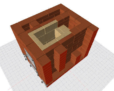

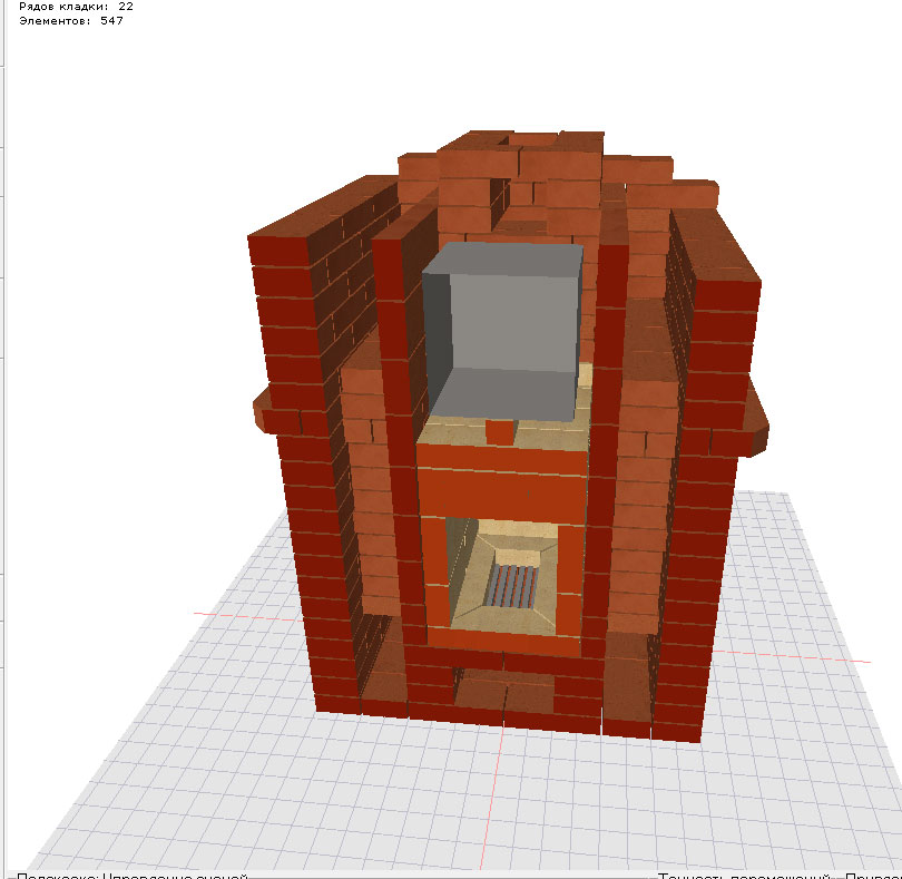

Вариант с прямым прогревом духовки, расположенной над ядром в изолированном объеме с отводом ДГ в основной дымоход.
ДГ омывают наружную поверхность духовки через отверстия в перекрытии ядра.
Отверстия в своде ядра напротив духовки не обозначены - не позволяет программа.
Перекрытие "камеры", в которой размещена духовка, пока не сделано - засиделся, пора спать.
 Размер файла:  84.32 КБ
 Просмотров:  334 раз(а)
 Размер файла:  116.18 КБ
Сообщения: 2375
СообщениеДобавлено: Пн 30 Декабрь 2019, 09:45 Ответить с цитатойВернуться к началу
Думаю, что правильней будет шамотную духовку не белую делать над топкой.
Конечно железо быстрее и сильнее нагревается, но и остывает быстрее.
Стеночки в четверть кирпича красного, отстоящие от духовки, не дадут большую теплоёмкость.
К тому-же Вы "долбите" тонкие красные стеночки прямым огнём с топки, что тоже не очень...
Мне не нравится эта схема.
Подумайте над этим.....

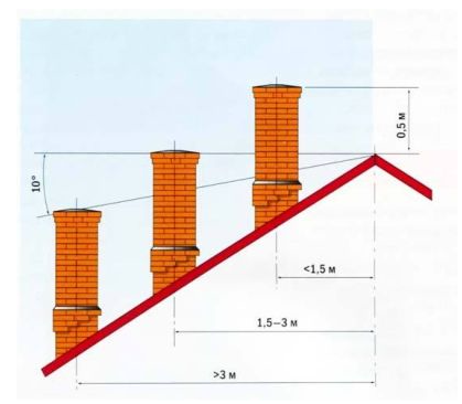

СообщениеДобавлено: Пн 30 Декабрь 2019, 10:32 Ответить с цитатойВернуться к началу
с трубой чёйто сэкономили
Любитель-печеклад

Prokshin
Зарегистрирован: Пт 1 Декабрь 2017, 00:11
Сообщения: 155
Регион: Moscow
СообщениеДобавлено: Пн 30 Декабрь 2019, 15:06 Ответить с цитатойВернуться к началу
Юрий, с наступающим Новым Годом!
Духовка приятелю в принципе не нужна и появилась "от жадности" - зачем пустовать большому объему.
Наверное, лучше сделать внутренние стенки на плашку, а оставшийся объем забить камнями, либо переборку посередине, а в "карманах" каналов разместить камни.

СообщениеДобавлено: Пн 30 Декабрь 2019, 15:14 Ответить с цитатойВернуться к началу
Валера, с наступающим Новым Годом!
Если Вы о МОЕЙ печке, оголовок из асбоцемента это была вынужденная мера - я ставил его с тяжелым бронхитом, а к весне надо было обеспечить дом работающей печкой.
Бог даст, сделаю все по "уму".
Хотя, загадывать наперед не стоит.
Сообщения: 2375
СообщениеДобавлено: Пн 30 Декабрь 2019, 15:57 Ответить с цитатойВернуться к началу
Посмотрите в тему для примера. https://forum.stovemaster.ru/viewtopic.php?t=11861
Тёплая ниша тоже имеет смысл в разных применениях.
Подумайте......
А в топке можно успешно готовить на Поде. Что проверено уже неоднократно....
