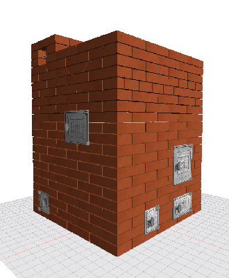

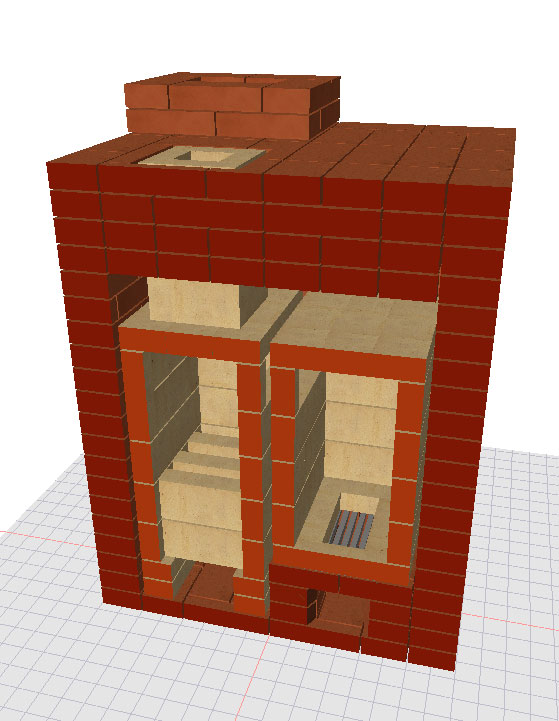

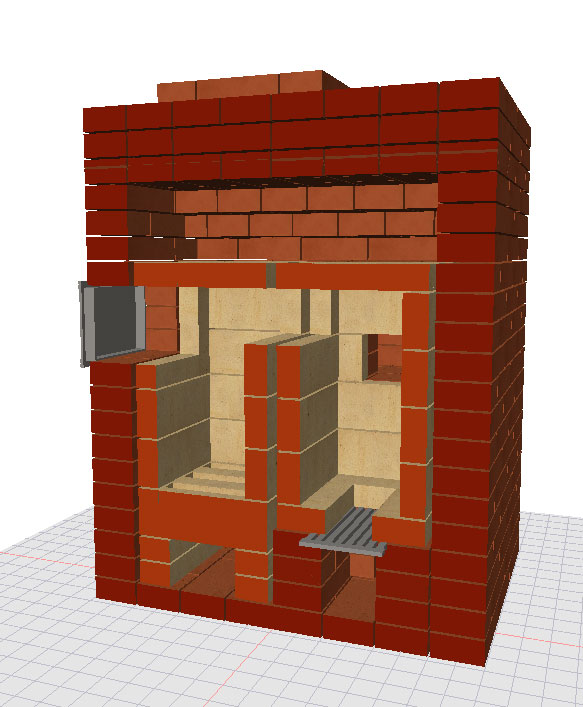

надо размер в ширину 4.5 кирпича делать тогда камера 38 см с камнями будет больше в правильную сторону идете Laughing
Спасибо за позитив. Smile
Я понимаю, что лучше, но фундамент 800х800.
Зять заливал давно, ни с кем не посоветовался, там площадь 8 квадратов.
Вылет 300 мм даже на шанцах не пройдет.
Боюсь, придется вернуться к варианту Башня 3х3.
Prokshin
Зарегистрирован: Пт 1 Декабрь 2017, 00:11
Сообщения: 155
Регион: Moscow
СообщениеДобавлено: Вс 2 Февраль 2020, 22:02 Ответить с цитатойВернуться к началу
Двухкамерная система.
В парусную эпоху корабли меряли по количеству мачт,
в эпоху пара - по количеству труб.
А печки с двумя трубами бывают?
Вторая "труба" - это горловина для подачи воды на камни, будет из нержавейки, а оголовок из кирпича с плотной крышкой.
Перекрыша из трех рядов, нижний - первая ступень напуска на 1/4, последняя - клиновая, экономит один шаг. Сначала сделал на уголках, не понравилось: хотя и ниже, но сложнее красиво провести
через железяки трубу для пара.
ЗЛХ не будет - скорее всего будет уверенно разжигаться через топку; в тяжелом случае через чистку, что под трубой.
С тыльной стороны ничего нет - сделал место для бака, но там будет тесновато...
Если уважаемое сообщество одобрит, размещу порядовку.

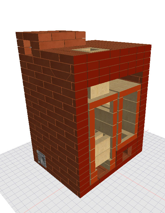

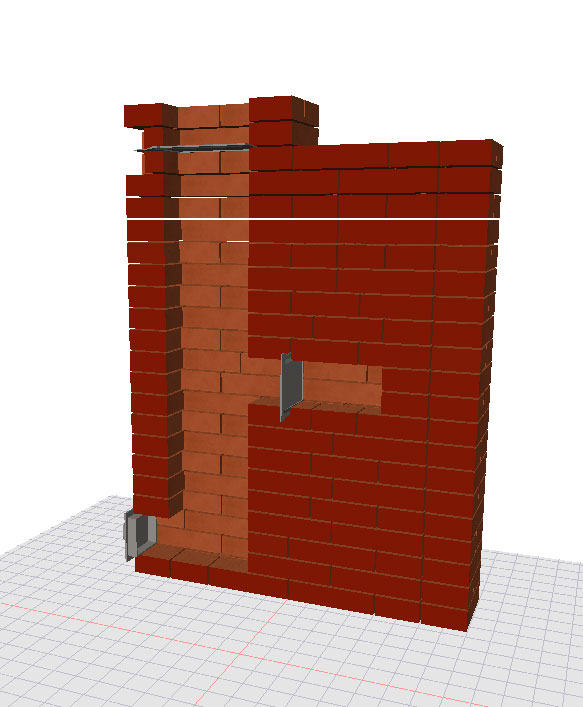

СообщениеДобавлено: Вс 2 Февраль 2020, 22:14 Ответить с цитатойВернуться к началу

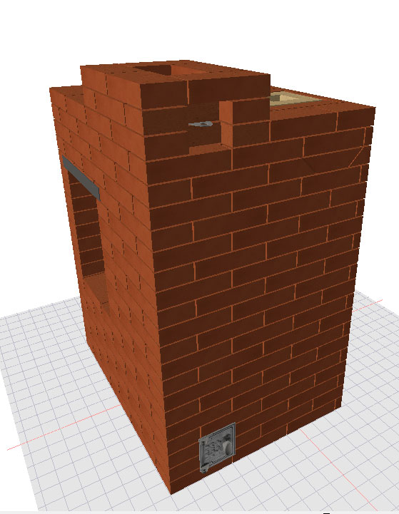

зачем вторая труба это лишния дырка в крыше + деньги за материал =подумайте включите голову сделаете боровок под 4 ряда +2 перекрыша который объединит летний ход и трубу в единый массив печи Confused все просто только задвижку грамотно устновите ЗЛХ
Prokshin
Сообщения: 155
Регион: Moscow
СообщениеДобавлено: Вс 2 Февраль 2020, 22:41 Ответить с цитатойВернуться к началу
Пробовал - не понравилась. Теперь на этом месте ниша для бака, веников или портянок... А тут по сути просто подвертка.
Пробовал на левой стороне дверку для пара - будет бить прямо в морду лица... Лучше сверху, но без железа.
А труба уже есть, Ф100 нержа. остатки от своей бани.
Prokshin
Сообщения: 155
Регион: Moscow

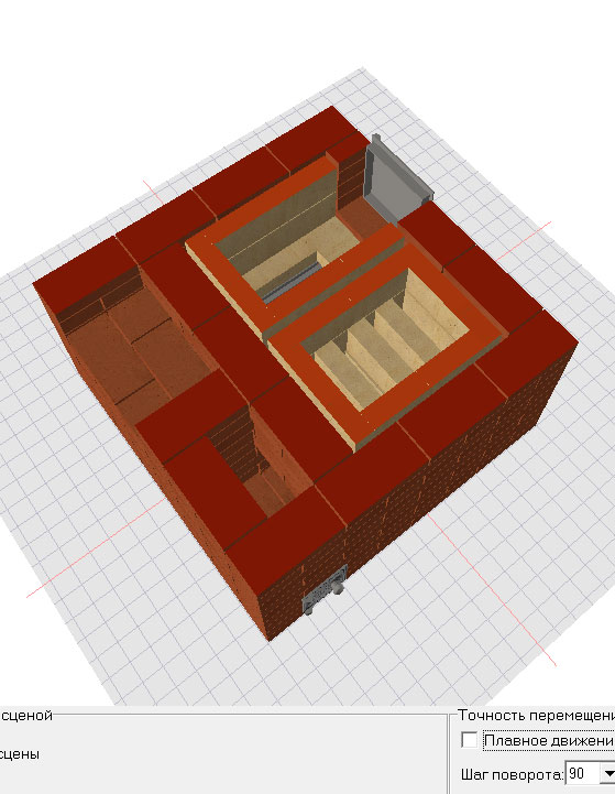

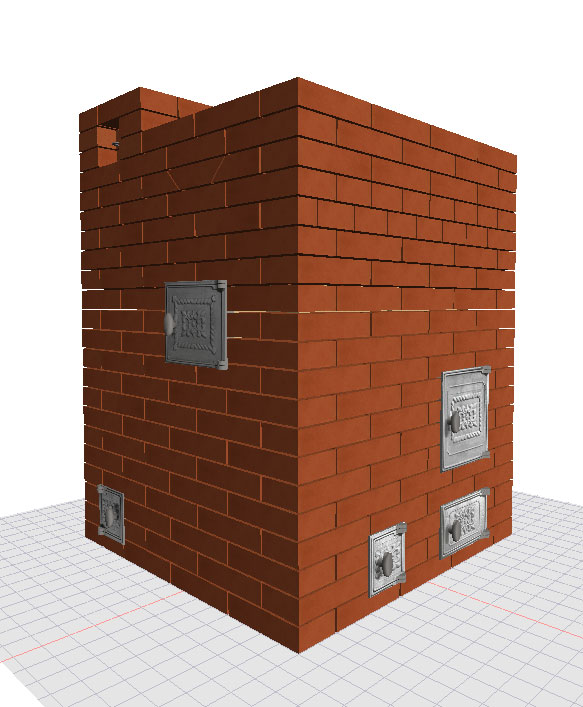

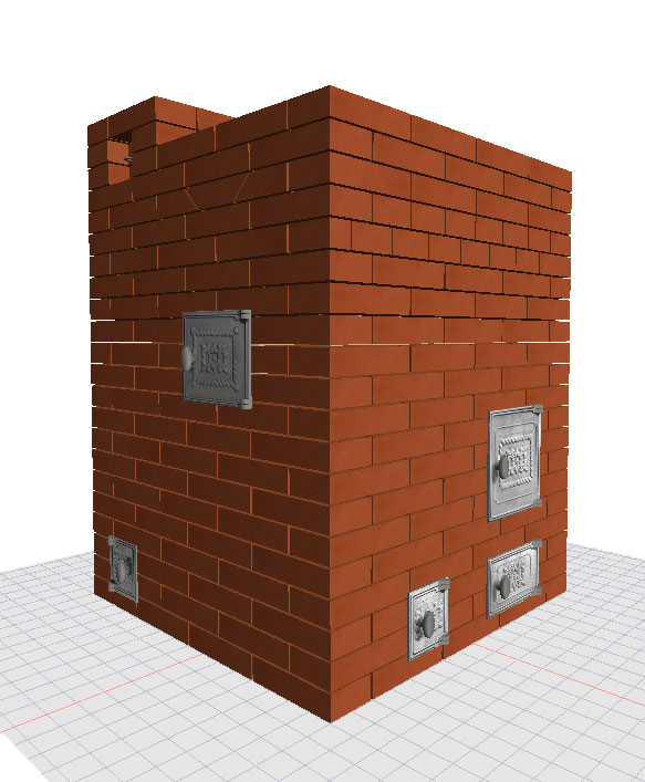

СообщениеДобавлено: Пн 3 Февраль 2020, 23:22 Ответить с цитатойВернуться к началу
[quote="Prokshin"]
Сделал как предлагали - дверку для пара и ЗЛХ.
Пришлось убрать 2-й ярус шамотного колосника, иначе дверка "съедает" объем каменной загрузки. Получилось 5 рядов.
Что еще исправить, чтобы получить "зачет"? Smile

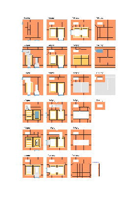

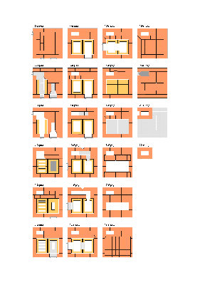

СообщениеДобавлено: Чт 6 Февраль 2020, 01:06 Ответить с цитатойВернуться к началу
Порядовка.
Без комментариев, все видно из разрезов.
Раздражает разная толщина линий на рисунке, - что-то в программе накосячили, - но исправлять это потратить еще полдня.
 Размер файла:  546.53 КБ
 Просмотров:  403 раз(а)
Prokshin
Сообщения: 155
Регион: Moscow
СообщениеДобавлено: Вс 9 Февраль 2020, 12:08 Ответить с цитатойВернуться к началу
Новая порядовка с комментариями
 Размер файла:  584.02 КБ
 Просмотров:  419 раз(а)
