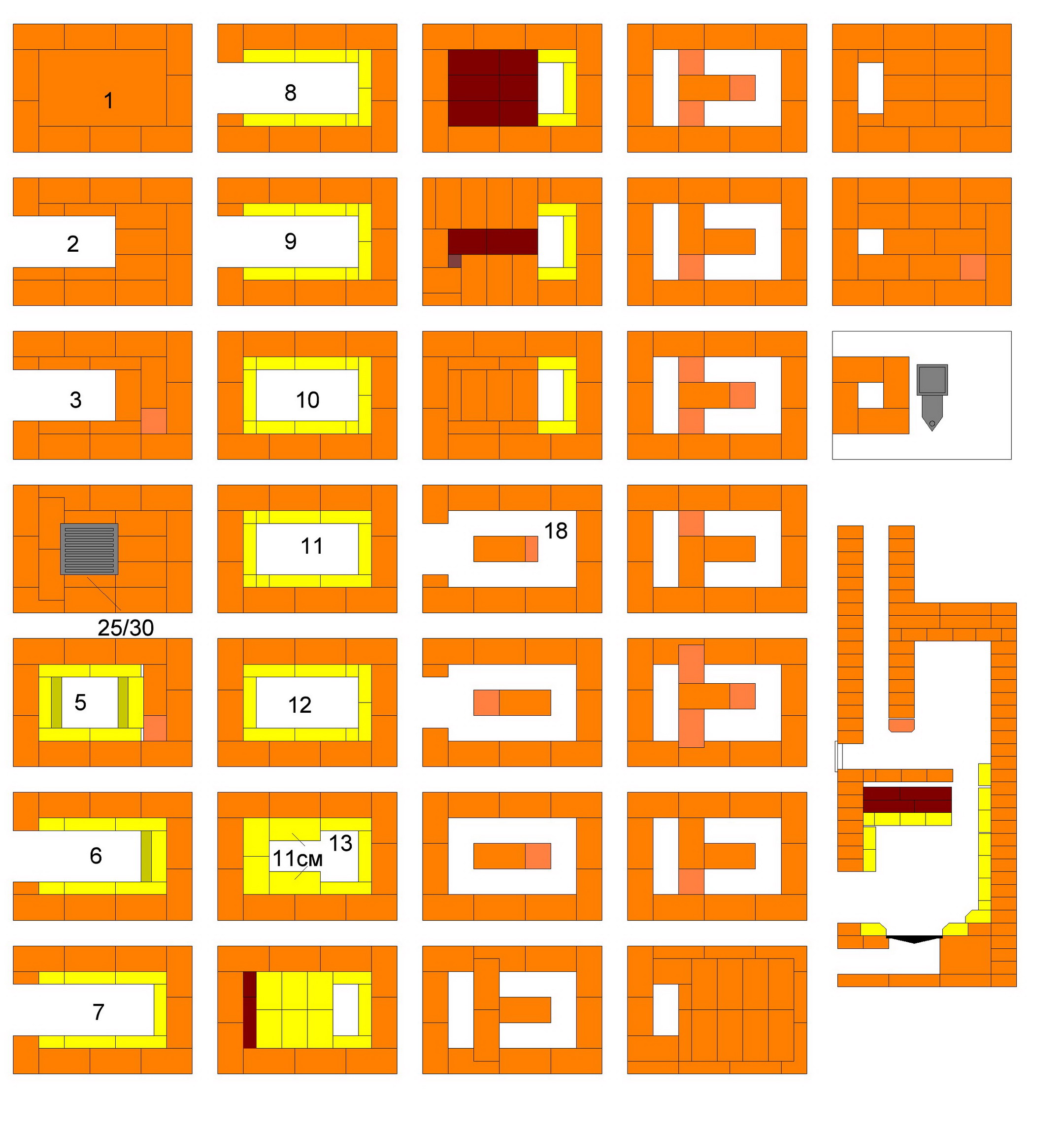

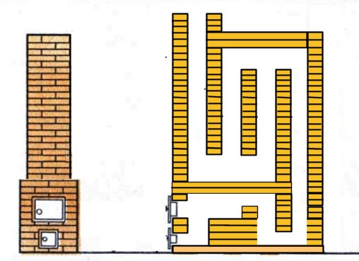

СообщениеДобавлено: Вт 25 Декабрь 2018, 18:41 Ответить с цитатойВернуться к началу

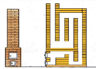

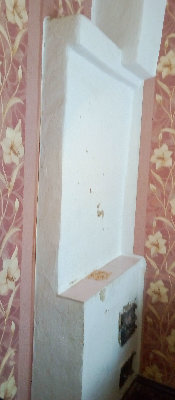

во общем чтобы не было как на видео, я понял нужна порядовка
Буду делать или ПТО 2500 с футеровкой или
4 ходовой, толстостенный отопительный щиток, вот как на Фото, только на фото тонкостенный на 4 канала. Топку надо сделать с боку, я нарисовал схему, рис. ниже, посмотрите, будет ли такой работать? порядовку на такой агрегат найти не смог, самому рисовать или как? в интернете почему то т. щитки делают с варочными плитами. (ширна места где будет печь 1010мм, 4 канала войдет, могу немного с долбать стену, если надо)

Сообщения: 2356
СообщениеДобавлено: Вт 25 Декабрь 2018, 19:07 Ответить с цитатойВернуться к началу
Моразм, куча бестолкового кирпича внизу.
Определитесь для начала с размером печи, потом о конкретной реализации будет разговор.
СообщениеДобавлено: Вт 25 Декабрь 2018, 19:47 Ответить с цитатойВернуться к началу
101см- это даже 4 кирпича не влезет--надо 102. Плюс надо ж как то щемить туда последний кирпич, что лажа. а потому ваша схема некорректная. а так....-работать будет, особенно если нижнюю чсть сделать выше, до половины печи.
СообщениеДобавлено: Вт 25 Декабрь 2018, 21:06 Ответить с цитатойВернуться к началу

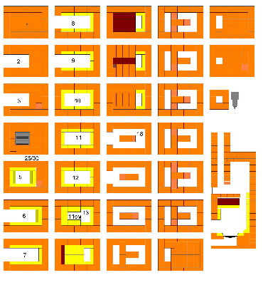

нет проблем Sad

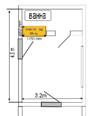

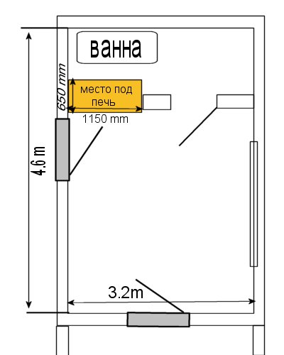

СообщениеДобавлено: Ср 26 Декабрь 2018, 12:28 Ответить с цитатойВернуться к началу
вот мои замеры, при необходимости могу перестенок сдолбать и сделать длину 1200мм

Сообщения: 2356
СообщениеДобавлено: Ср 26 Декабрь 2018, 13:01 Ответить с цитатойВернуться к началу
В этом варианте топочную дверку снизу-справа поставить стоить.
СообщениеДобавлено: Ср 26 Декабрь 2018, 13:31 Ответить с цитатойВернуться к началу
то было 101см то уже 115см. Sad
при таком размере влезет 4,5 кирпича. особенно если "сдолбать" Smile
в соСеденей теме такая есть, тока трубу на морду перенести как в ПТО 2500
Александр Володин
Сообщения: 791
СообщениеДобавлено: Ср 26 Декабрь 2018, 14:07 Ответить с цитатойВернуться к началу
internet_pechnik писал(а):
Дык не надо же печку к наружной стене прислонять. С зазором как раз 4 кирпича и получится.
СообщениеДобавлено: Ср 26 Декабрь 2018, 14:35 Ответить с цитатойВернуться к началу
точно. запутал он своими размерами весь личный состав. Smile

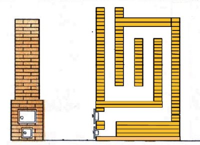

СообщениеДобавлено: Ср 26 Декабрь 2018, 15:20 Ответить с цитатойВернуться к началу

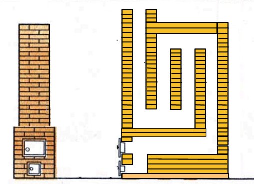

А если так (на рис.) сделать, чтобы напрасно внизу кирпич не переводить?
в этой печи топочная дверца спереди расположена, мне стена не мешает топить печь, если речь об этом
опечатка с размером в начале вначале 101 вместо 110 набрал.

Сообщения: 2356
СообщениеДобавлено: Ср 26 Декабрь 2018, 15:48 Ответить с цитатойВернуться к началу
filip писал(а):
Топку намного выше делать надо.
Это-же отопительная печь, а не отопительно-варочная.
А щиток сверху можно и в 1.5 кирпича сделать.

СообщениеДобавлено: Ср 26 Декабрь 2018, 16:10 Ответить с цитатойВернуться к началу
На сколько кирпичей топку поднять?
1.5 кирпича - тогда много кирпича придется колоть, резать болгаркой, или я не прав?

Сообщения: 2356
СообщениеДобавлено: Ср 26 Декабрь 2018, 17:21 Ответить с цитатойВернуться к началу
filip писал(а):
На 5 кирпичей поднять.
Пилить не больше.
