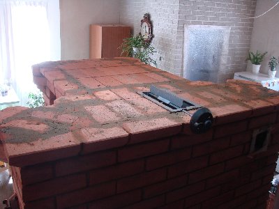

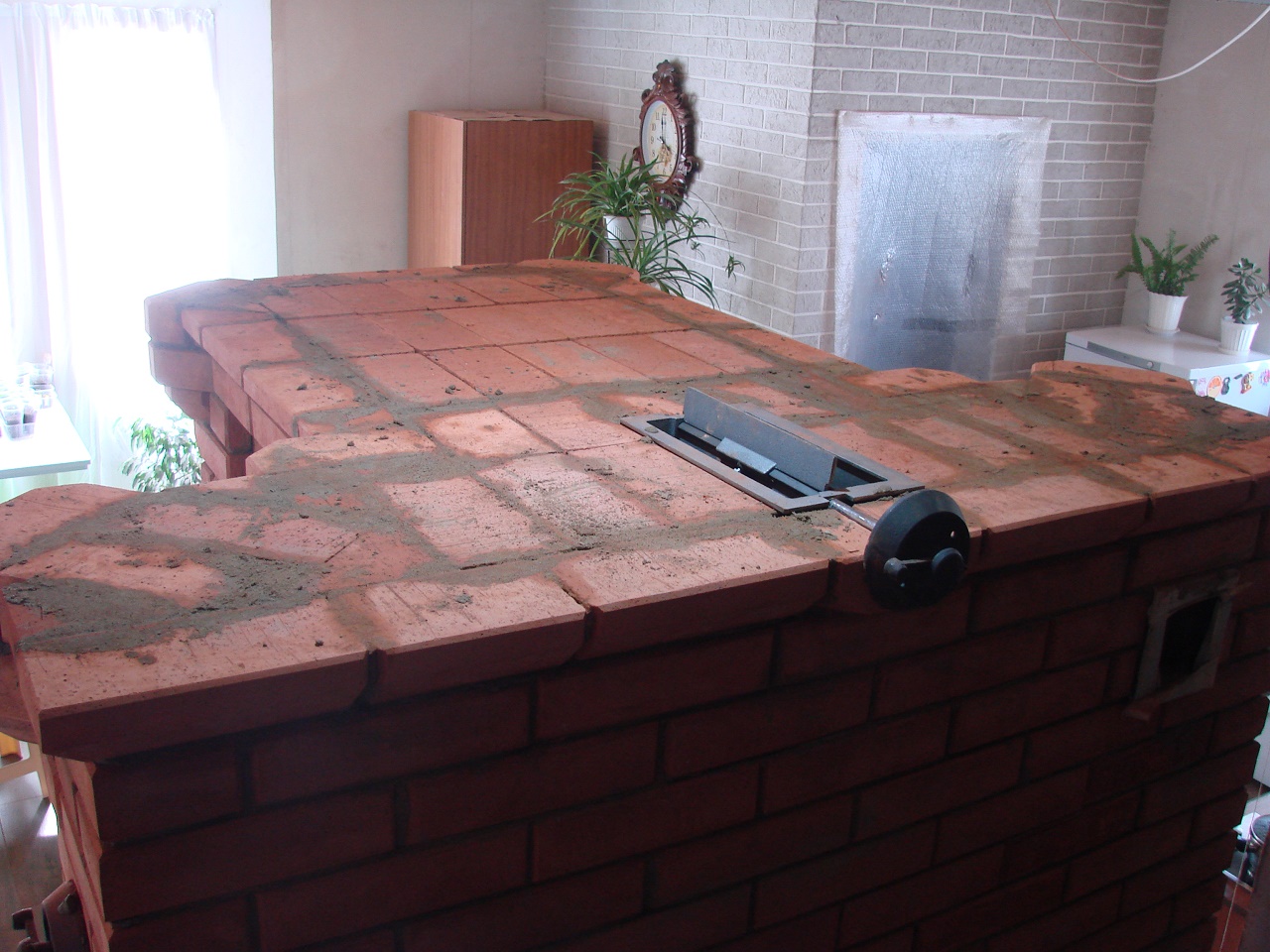

Задвижка трубы
 Размер файла:  374 КБ
 Просмотров:  480 раз(а)
Миххалыч
Зарегистрирован: Ср 7 Март 2012, 08:03
Сообщения: 45
СообщениеДобавлено: Пн 10 Июнь 2019, 18:50 Ответить с цитатойВернуться к началу

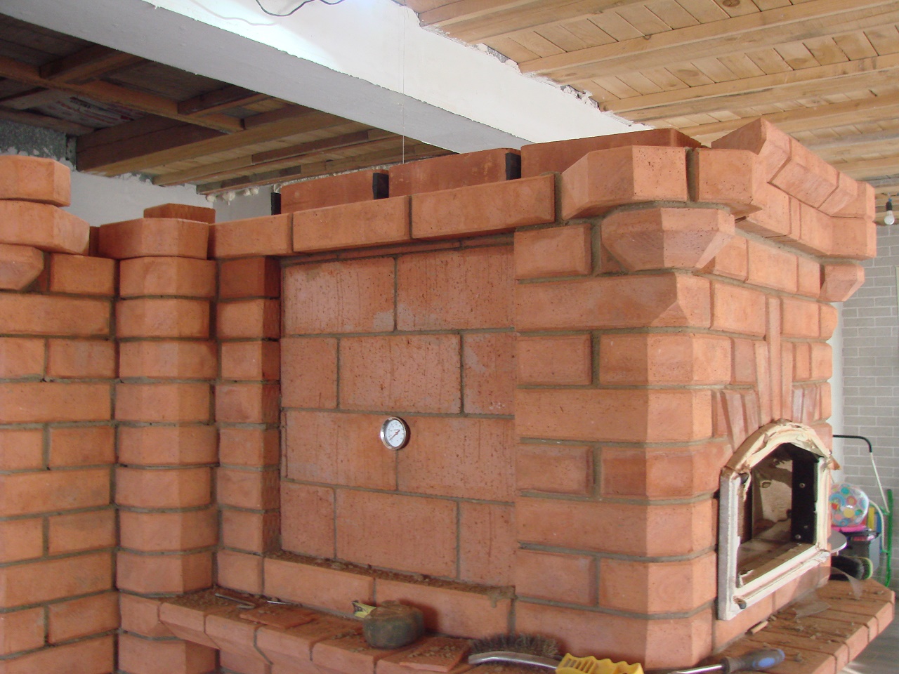

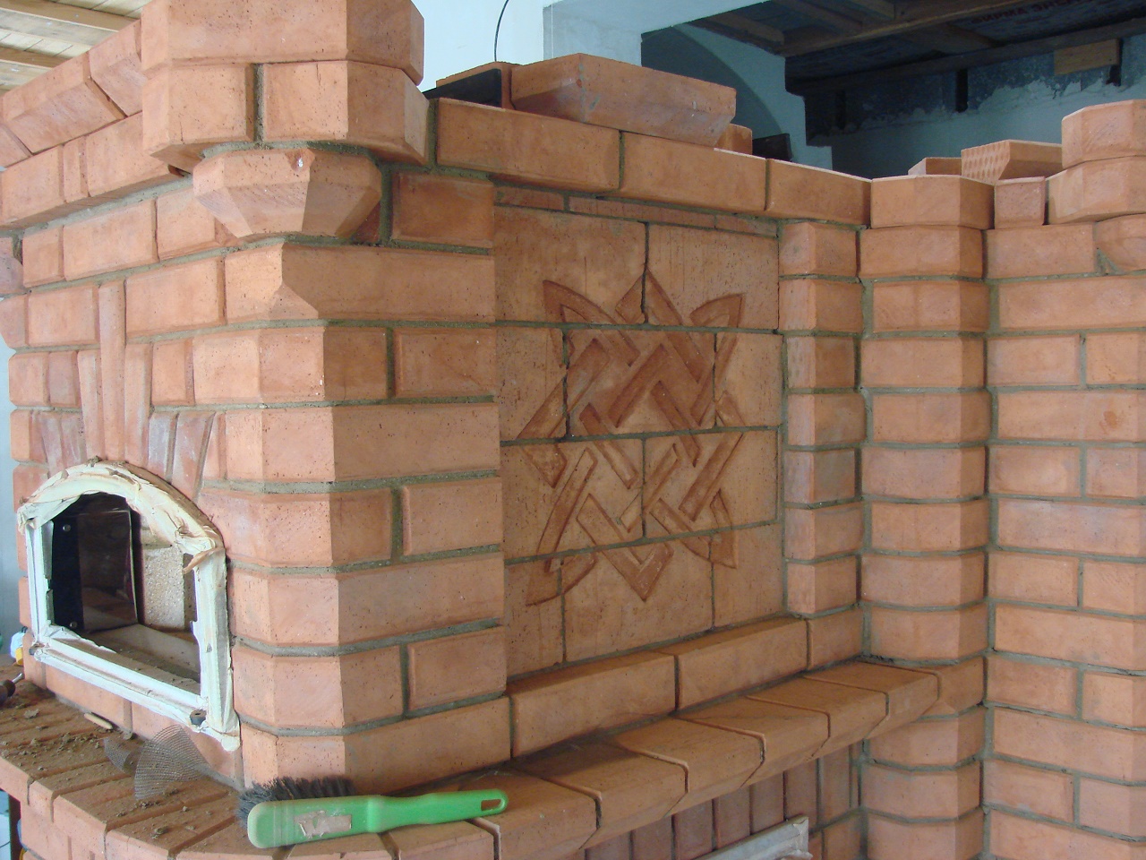

Термометр врезан в перекрытие ХК. За кирпичом на ребро- 2 листа базальтового картона. Армирование кладки через ряд базальтовой сеткой

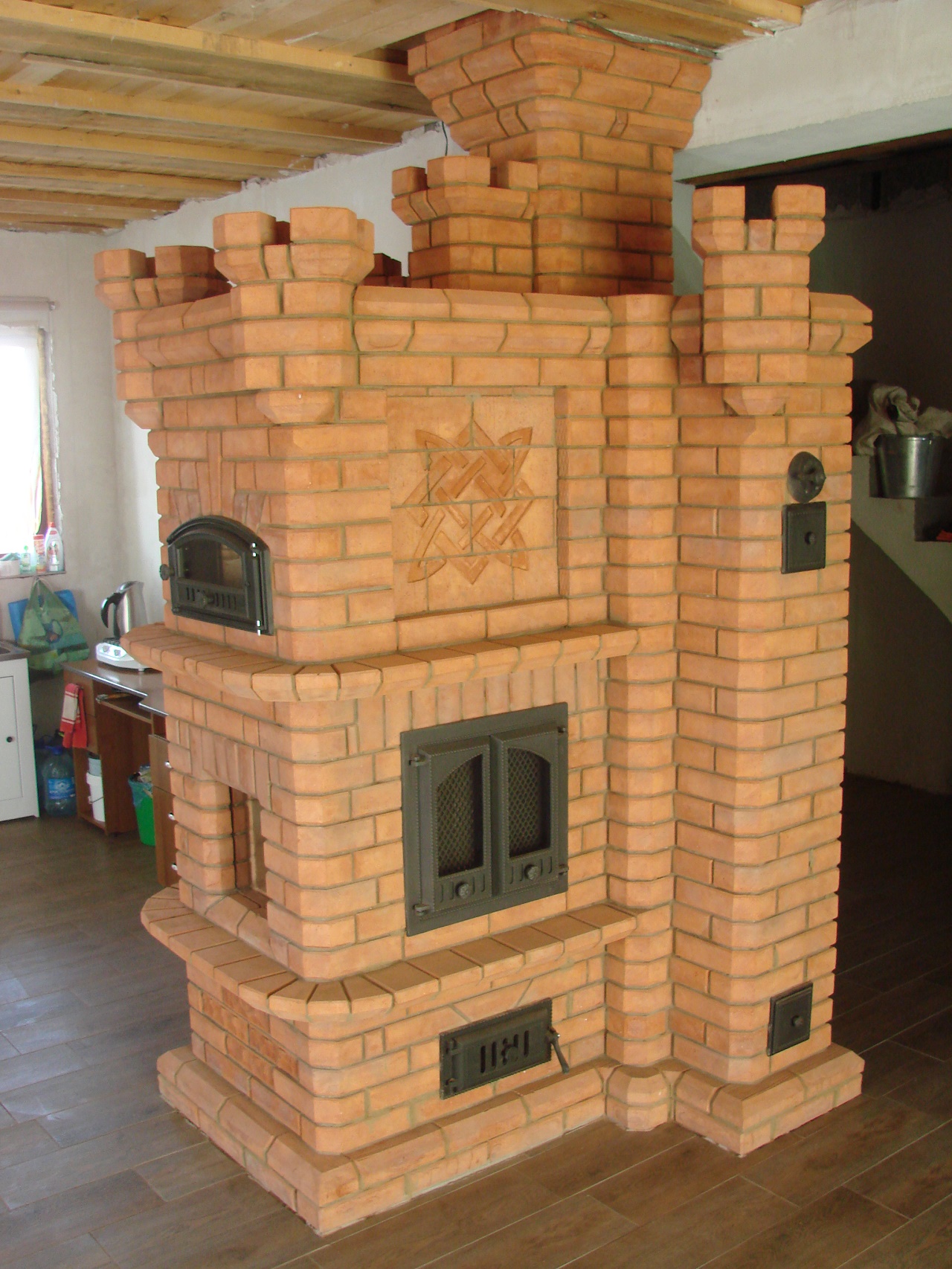

Резное панно - знак Сварога, (звезда Руси), славянский оберег дома. Символизирует очаг из которого вырываются 4 языка пламени.

Всю резку кирпича делал на Dewalt 24000.
итог

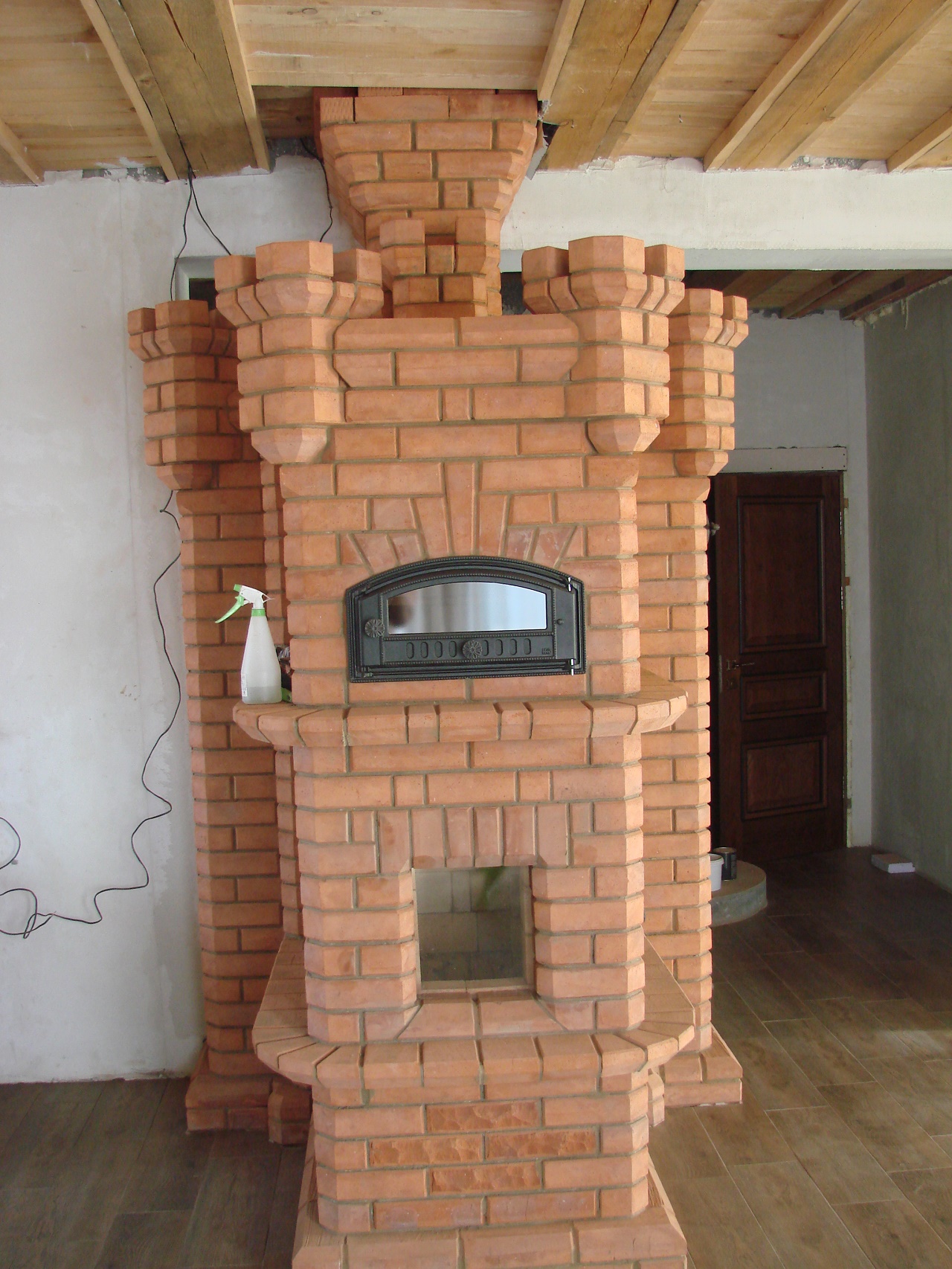

Точно такие же рюшечки - полочки уже делал раньше. Ни чего не развалилось. стоят как влитые у заказчиков уже более 6 лет.
Башенки расположены в "холодной" зоне, так что с ними ни чего также не случиться. Единственно есть сомнения за резное панно на ребро. Но там поглядим.
Миххалыч
Сообщения: 45
СообщениеДобавлено: Пн 10 Июнь 2019, 19:09 Ответить с цитатойВернуться к началу
Трубу на крышу выведу, и всё покажет первая же топка

Миххалыч писал(а):
Добрый день уважаемые печники!
Хочу представить Вам печку, которую я построил в своём доме.
Печь не стандартная, кое что придумывал сам, экспериментируя на собственной шкуре, Надеюсь всё будет нормально.
В итоге вот, что получилось.
Ндааааааааааааа.........абсолютная безвкусица.........моветон....хорошо хоть для себя такое "чудо" наваял.........

Художника обидеть может каждый . Глаз не режет . Башенки могли бы быть поизящней, может их основания нужно было скруглить . Но так категорично писать как Василий Васильевич негоже .Василич из Городца бы так не написал ....

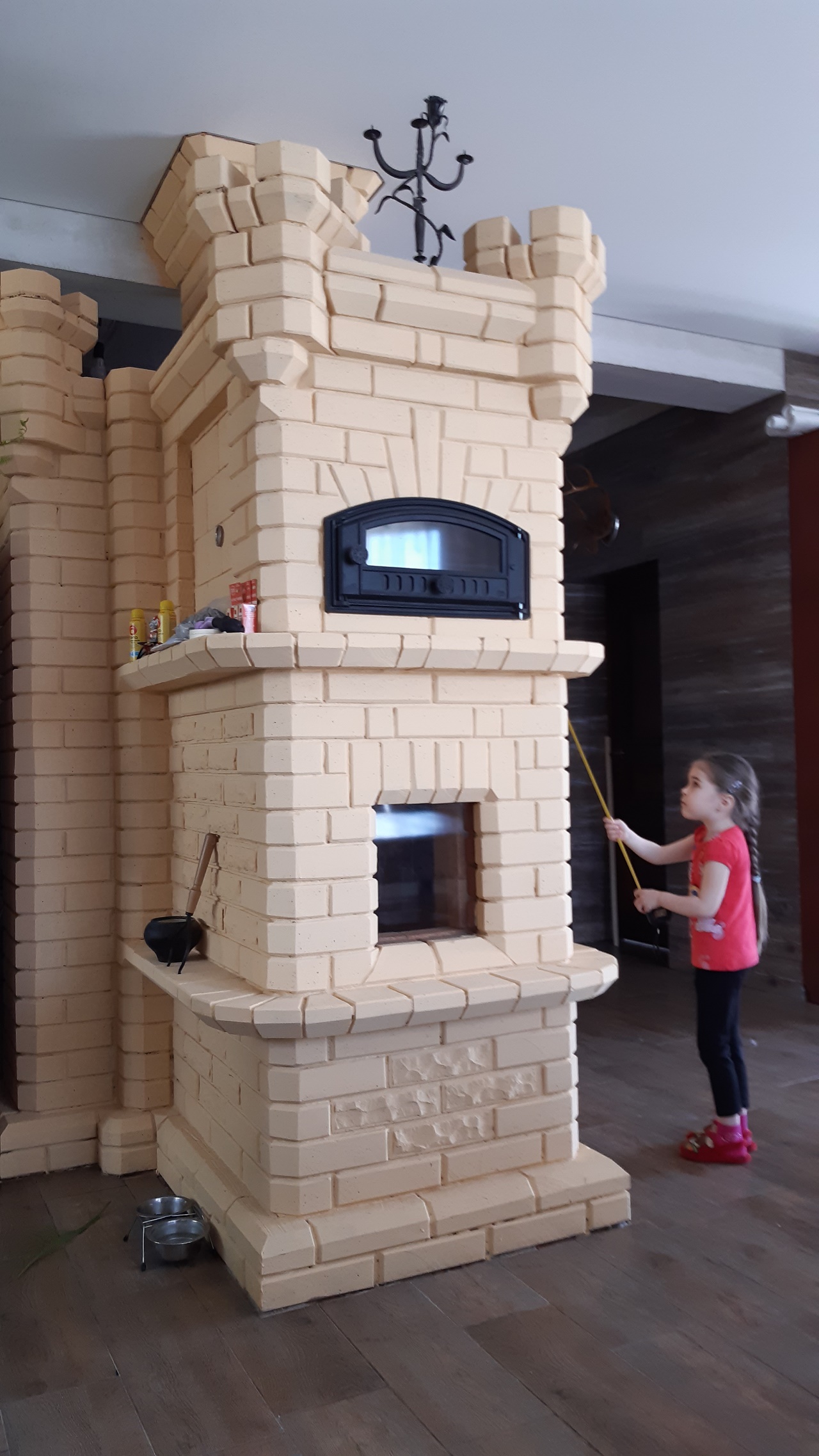

СообщениеДобавлено: Вт 11 Июнь 2019, 04:30 Ответить с цитатойВернуться к началу
Василий Васильевич наверное поклонник "кубизма" в печестроении.
Я не в обиде. Печь гармонично вписалась в помещении.
И для кого то это дом для тараканов и пылесборник, а для моей внучки - это белый замок в котором живёт прекрасная принцесса и её охраняет дракон.

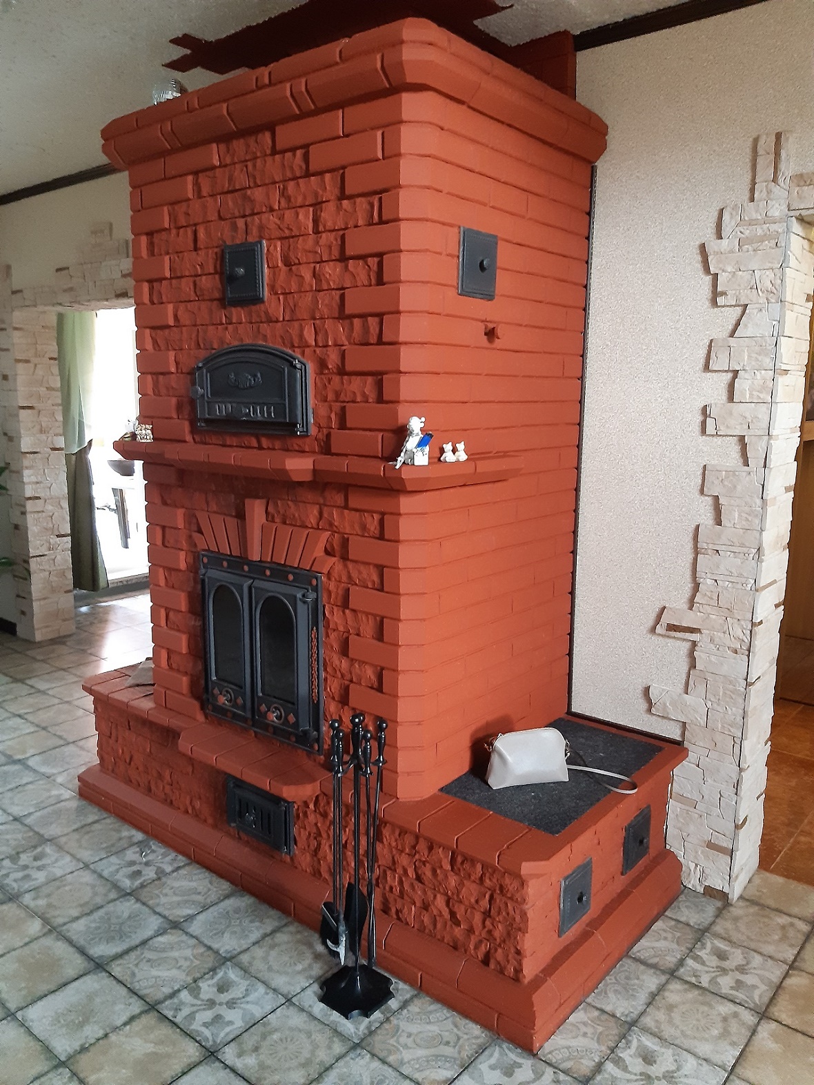

Всегда стараюсь украсить печи всякими "пылесборниками". Причем заказчики настоятельно требуют этого. Помимо эстетической стороны, это всегда и функционально. Правило дизайнеров - уют создают аксессуары. На полочки всегда можно что-то поставить. Тот же коробок спичек. Или статуэтку.
Если это МОВЕТОН, то уж извините....
Все правильно сделал. Эмоции детей это бесценно. А если кому то и не нравиться.. что же.. и такое бывает. Кто то тащиться от картины "Черный квадрат " Малевича , мировым шедевром считают, а я нет.. меня не цепляет.
функционально это когда как можно большая площадь отдает тепло. Полочки- карнизики утолщают кладку затрудняя теплоотдачу. "Спички положить"...детский сад Sad

Печь задумывалась как альтернативный источник тепла. В доме теплый пол. Вы на общую схему посмотрите! Топка с ХК и сзади пристроен щиток. Общая площадь теплоотдачи печки 10 м2 (без верха). Печь открыта со всех сторон. К стенке не придвинута. Стоит посреди помещения. Теплоотдача без учёта стекла и дверок около 5 кВт. Где утолщение кладки? 2 полки погода не сыграют. Опыт эксплуатации печей с такими полками большой. (смотри печку выше на фото). Не трещит ни где. Башни стоят вне зоны прогрева. Вся кладка армирована. В нужных местах проложен базальтовый картон. У меня сомнений нет - перекладывать не придётся.
Разговаривал с одним печником с Новосибирска, показывал фото своих работ. Он сказал, я тоже так смогу сделать, но сколько на это уйдёт времени? Успею 3 печки без обточки сложить и больше денег заработать. Я за деньгой не гонюсь. Это не основной мой доход. Хотя и приработок ощутимый. Рекламы не даю. В основном работает сарафанное радио. В год делаю от 3 до 5 различных печек. И все стараюсь делать надёжными и самое главное красивыми. Спрос на это с каждым годом возрастает. Ни один заказчик не пострадал. И все просят - укрась как у соседа, и дверку - дверку со стеклом. Странно, что есть ещё сопротивление среди некоторых печников.
А на эту печь соседи со знакомыми семьями, как на экскурсию, ходят посмотреть.
