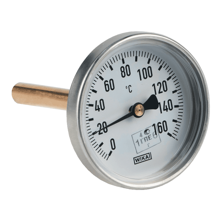

По окончании топки где то в течении часа t наружной поверхности печи повышается на 30 градусов. Потом t наружной поверхности печи 1.5-2 часа держится на одном уровне. Далее печь постепенно остывает.
Выглядит это так: прекращаю топить когда на градуснике вмонтированном в печь 80, потом она поднимается до 110, а к утру (10-11 часов) остаётся 40-60

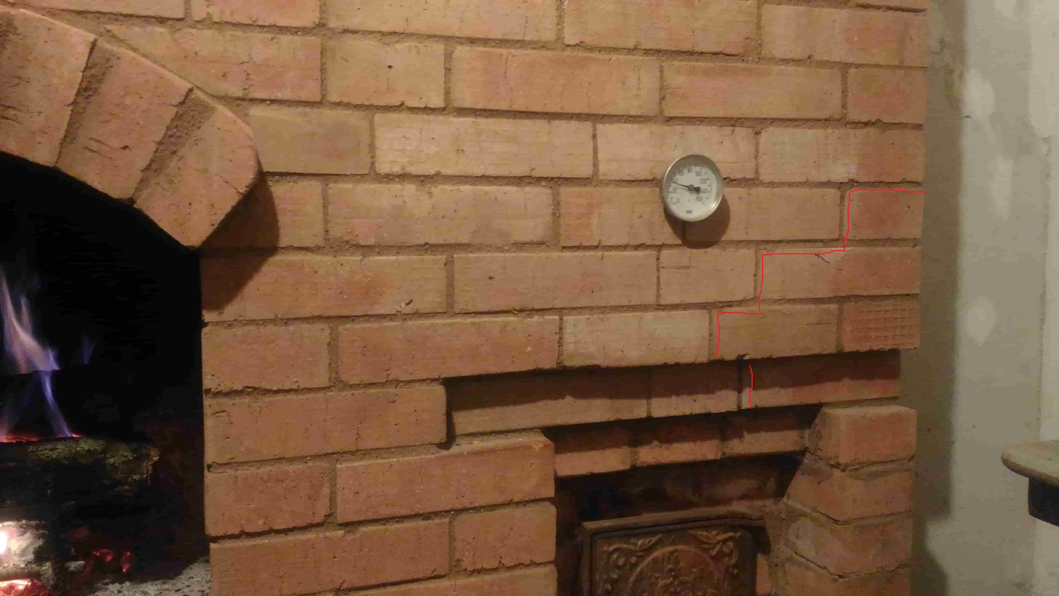

Ну и и о косяках
Красная линия это место возникновения трещины в шве.
Трещина появляется только во время топки и доходит до 1-1.5 мм.
К утру трещина исчезает, и так 1.5 года.
Внутри печи кладку ничего двигать не может (исключено).
Долго чесал мозг и пришёл только к одному выводу: в кладку затесался кирпич с нестандартными характеристиками.

1. а можно уточнить функционал градусника в этом месте? ведь если не ошибаюсь в этой зоне температура всегда выше , чем основных греющих стенок печи.
вмонтировали в шов?
вмонтировали в шов?
2. есть ли фотки топочной камеры в процессе изготовления печи? (в том месте где трещина)
1. Чисто для ориентира
2. Фото 14 17 21 в этом посте, других нет.
Самая высокая t именно в районе градусника (проверено пирометром)
После распределения t от шамотного ядра, t начиная от верха дверки и до предпоследнего ряда практически одинаковая (+- 5 градусов)

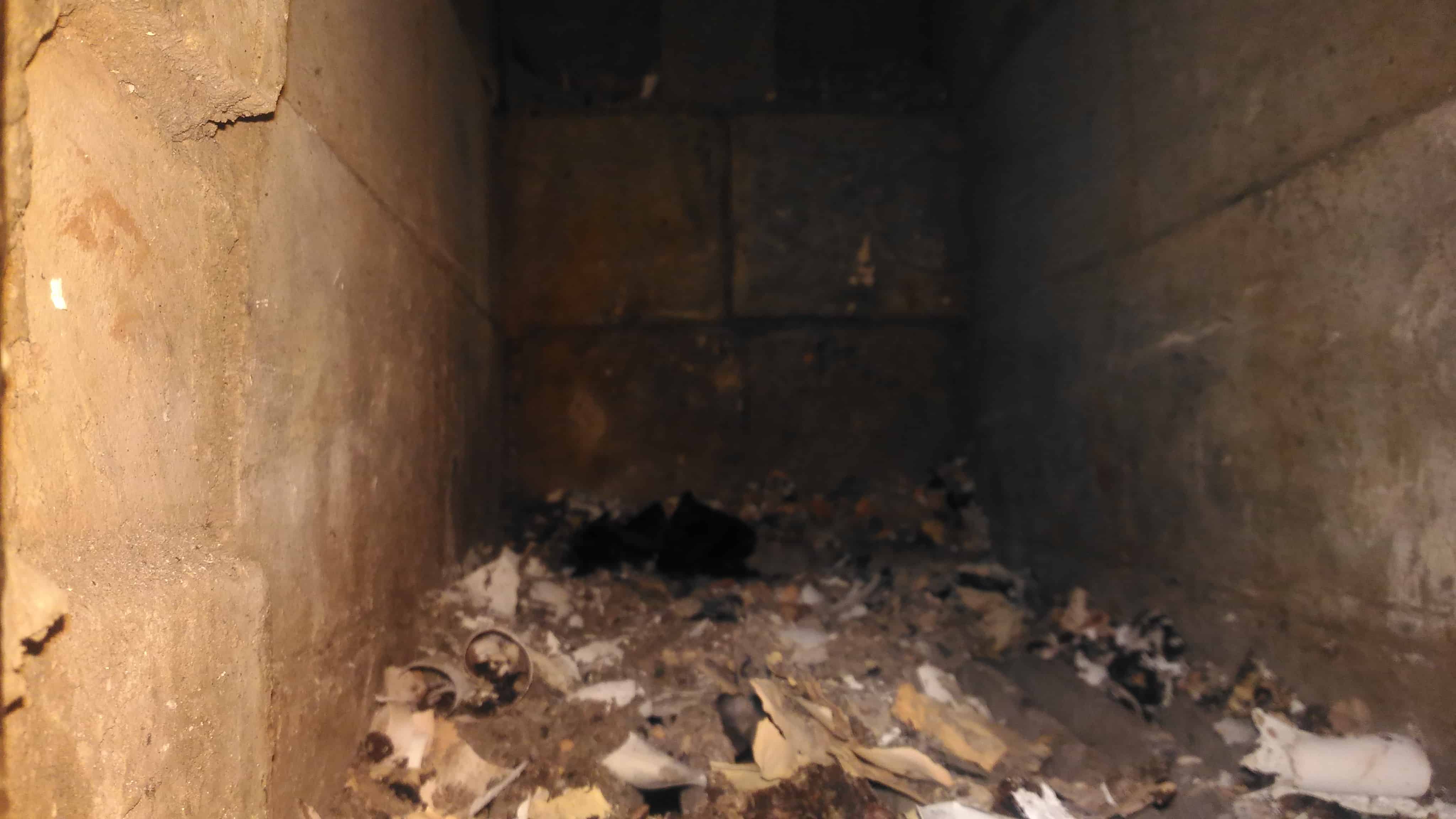

Топливник изнутри.
Печь всё время топится очень бережно, на всю тягу ни разу не топил.
Может быть по этому и время топки около 3.5 часов, +-

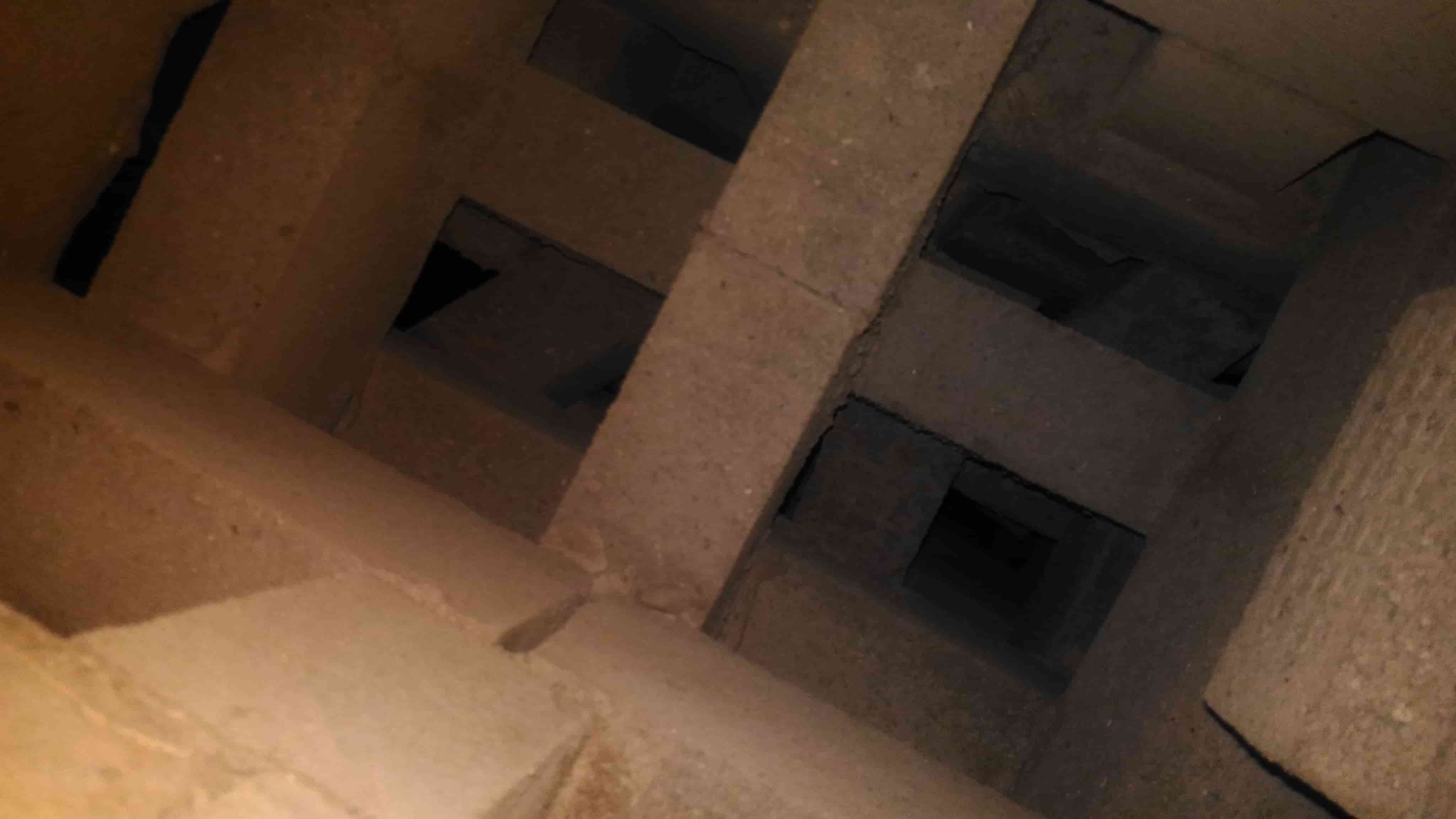

Из фотографий не ясна футеровка топливника в перекрытии ДТ...
Для чего тычковый красный в сторону топки напуском (14 рис.) - поясните инженерную мысль...

я правильно понимаю , что судя по фото у вас не сплошная футеровка стен топочной камеры, а как решето? (на шахматную доску похоже)
А не хотелось резать, висит себе четвертинка и висит.
Правильно.
Я так решил.
Излучения от пламени там уже нет, только дымовые газы. Чем больше турбулентность тем лучше теплопередача тепла кирпичу.

Ярослав Гришин писал(а):
Правильно.
Я так решил.
Звучит красиво, но не исключаю что трещина могла пойти из-за этого.
Попробуйте в зоне над дверкой , все эти дырки заложить кубиками шамота или НГ утеплителем , и посмотреть как ведет себя трещина.

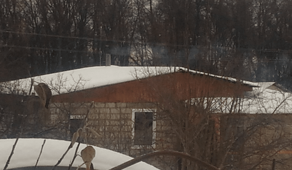

Взгляд на трубу.
Такой вот дым в начале топки, через минут 40 дыма не видно.
