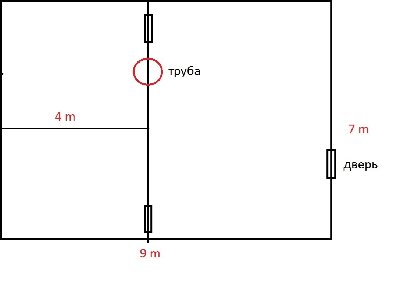

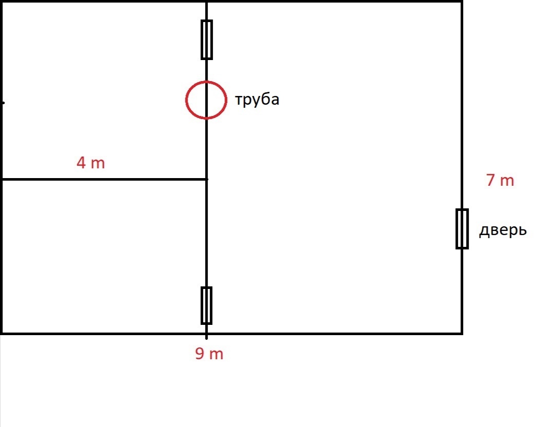

Андрей .. писал(а):
Сруб пятистенок ? Какая площадь спален ? Т - образная по аналогии с кузнецовской, только необходимо рассчитывать размер щитка. Проживание дачное ? Если двери закрывать только на ночь, то тепла хватит и от Теплушки, а от Т- образной и подавно, тем более что топливник под большой плитой получится мощный...
Перегородки будут с минимальным теплосопротивлением по возможности.
 Размер файла:  30.38 КБ
 Просмотров:  198 раз(а)
Сообщения: 5970
СообщениеДобавлено: Вт 10 Март 2020, 16:56 Ответить с цитатойВернуться к началу
А где на ПЛАНе "пройдёт" конёк крыши?
Почему так далеко отнесена труба...

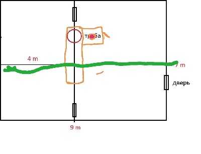

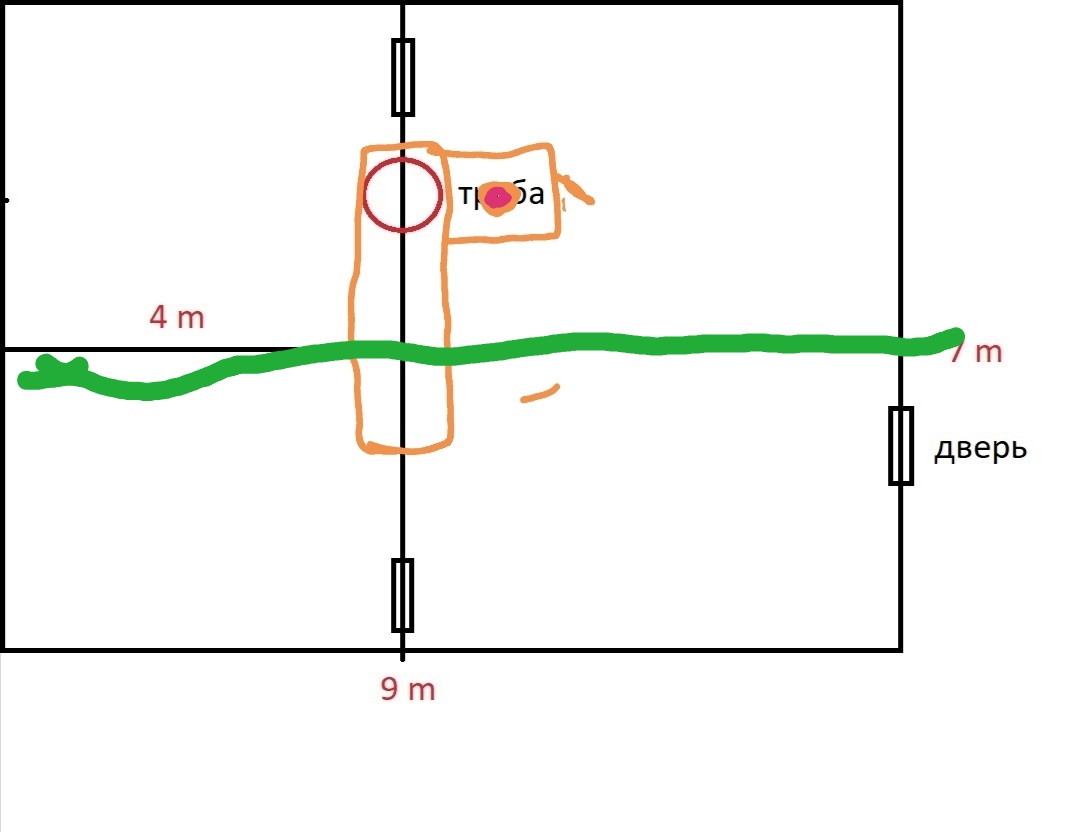

Владимир Нестерцов
Зарегистрирован: Сб 7 Март 2020, 20:09
Сообщения: 16
Регион: Люберцы
СообщениеДобавлено: Вт 10 Март 2020, 18:34 Ответить с цитатойВернуться к началу
Конёк зелёным, плюс примерно обозначил печку. Труба ближе к коньку, на плане не совсем точно.

Спасибо! Если есть побольше, то думаю будет замечательно. На плане видно что задняя стенка должна отпить две комнаты 3х4 каждая, плюс 5х7 зал с другой стороны где топка.
Андрей ..
Сообщения: 1175
СообщениеДобавлено: Пт 13 Март 2020, 06:26 Ответить с цитатойВернуться к началу
Владимир Нестерцов писал(а):
.. у меня сомнения что такая малютка сможет отопить 7х9 три комнаты.
Удивительно, размер боковой стенки Теплушки 165*150 см , той, которая предназначалась бы для спален 3*4 каждая, и то я засомневался...7*9 м дом Теплушка обогреет с гарантией.
