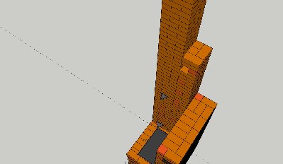

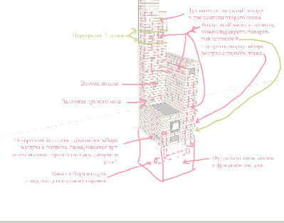

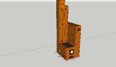

Здравствуйте уважаемые мастера и интересующиеся печной наукой. Во-первых, большое спасибо, всем кто откликнулся на мой призыв о помощи. Ваши советы и замечания мне здорово помогли. Эти выходные прошли в исканиях и метаниях.
С результатом моих трудов вас познакомлю ниже, а пока начну со своих требований к печи:
1. Печь варочная.
2. С котлом водяного отопления.
3. Подовая, с забором воздуха из подпола
4. Колпаковая.
При проектировании необходимо было учесть особенности расположения фундамента печи, планировки комнат, выхода на трубу.
Как это обычно бывает, все гениальное просто и уже давно придумано. Печь моя практически классическая, каких тысячи на просторах Сибири и Дальнего Востока, с парой изменений.
Итак, подробнее о печи. Печь 4 х 5, что составляет примерно 1300 на 1024 мм. От первоначального замысла, растянуть 1ый колпак на 1ый этаж, а второй колпак на второй этаж, отказался.

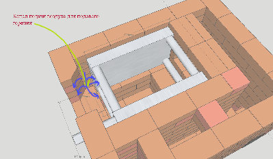

Как я уже писал выше, на этапе заливки фундамента, в фундамент вмуровал три трубы, одну для подового горения и две, как я думал сначала для ввода в печь обратки отопления. Были мысли пустить обратку под полом, для лучшего остывания и обогрева подпола, в дальнейшем от этой мысли отказался, так как в подполе будут храниться овощи, картофель и разные соленья-варенья. Поэтому один из каналов обратки пущу для вентиляции и подачи нагретого воздуха на второй этаж. Со временем, попробую подвести в эту трубу забор воздуха с улицы. На одном из прикрепленных изображений постарался показать схему ходов печи. От регистра в первом колпаке отказался, колпак существенно уменьшил (h 80 см.) и котел разместил в топке, для чего топочную камеру увеличил на 12 см. в ширину и 6 см. в длину.
Канал для подового горения перенес с правой части в левый угол топочной камеры, на рисунке с подписями видно как он работает. Канал, правда, узкий 6х6 см. С одной стороны прикрыт стенкой котла, что дает небольшое направление на обдув стекла дверцы.

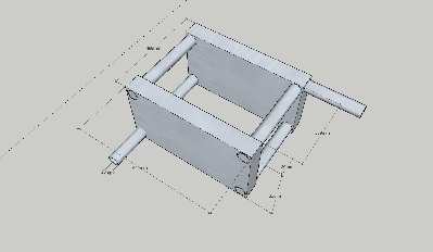

Теперь от котле. На сайте https://kermi-fko.ru/ сделал расчет теплопотерь. Привожу результаты:
1. Стены 2933.
2. Окна 861.
3. Потолок (крыша) 1109.
4. Пол 1832.
5. Инфильтрация 4295.
Итого 11030 вт. или 11Квт.
Размеры котла привожу ниже. Площадь плоских поверхностей котла соприкасаемых с огнем равна 0.62 кв.м. + небольшая площадь соединительных труб. Подскажите, достататочна ли данная мощность котла? Как, вообще, она рассчитывается?
Заранее спасибо.
