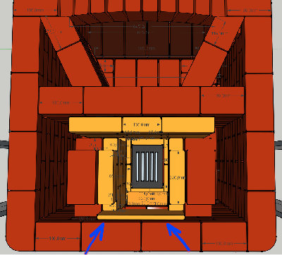

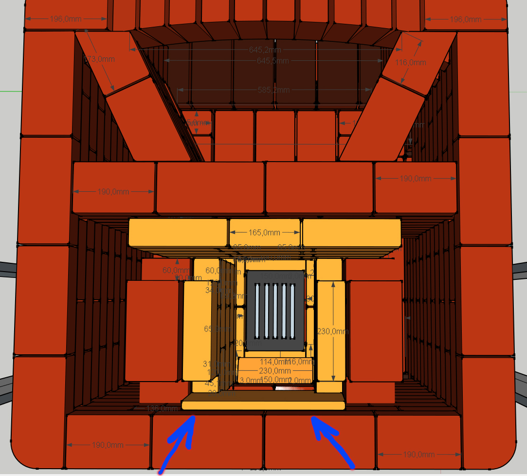

vladimir-krestyanin писал(а):
Короба из жаростойкой нержавейки и керабланкет, конечно же снизят температуру боковин.
Балка 65 мм ставится перед дверкой
,все я понял,это еще с камином печь. 4 хайла по углам. Все опускные.
Передние хайла передвинуть вглубь за балку.
.сухой шов есть?под хайлами.
Сухой шов есть.
На чертеже, над топочной дверцей я вставляю шамотную плиту 20мм. Хайла ближние нет возможности передвинуть вглубь, сверху опирается потолок топки.
20мм плиты будет недостаточно разве?
С уважением...
 Размер файла:  490.46 КБ
 Просмотров:  136 раз(а)

Антон З. писал(а):
Сухой шов есть.
Т.е. СШ только под задними хайлами?
Вполне достаточно будет одного ША-94(или ША-96) на ребро, в качестве перемычки над проёмом.
Однако, такая печь печь без полной футеровки(двух-контурный конструктив), так и будет трещать и расползаться.

СообщениеДобавлено: Вт 20 Октябрь 2020, 19:51 Ответить с цитатойВернуться к началу
20мм-вая полоска шамота лопнет на фиг. Ставите целую плиту 90 мм, а хайло переносите. Короб из нержи - это то, на чём держится дверца. Вместо - чего там использует владимир керамо-что-ьо-там я и пользую суперсилику. Но точно не асбест и не базкартон. На дверце ХК надо сделать то же самое, там температупа не намного меньше. Топка должна быть футерована не только сзади и с боков, но и спереди. А у вас по факту перед не футерован. Зачем вы тогда вообще с шамотом заморачивались? Вот у вас перегретые, не защищённые, да ещё и высокомарочные кирпичи замка кладку и расталкивают.

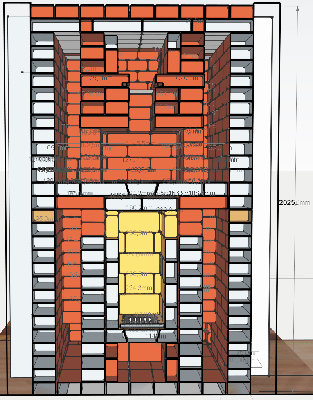

У меня перекрытие топки из шамота. Сударь, вы про какую картинку? Откройте порядовку Кузнецова, я там мало что поменял. ОИК К3
Хлебная камера, у меня без футеровки, да. Это даже не ХК в чистом виде, а так , место для разогрева.
У Кузнецова вообще печь без футеровки. Вы, по-моему забыли , что обсуждаете.
ОИК К3
Резюмируя все мнения, я для себя понял, что главное из-за чего у меня трещины, это то, что я вставил более плотный кирпич в перекрытие проема топки.
С уважением...
 Размер файла:  507.29 КБ
 Просмотров:  187 раз(а)

СообщениеДобавлено: Ср 21 Октябрь 2020, 15:02 Ответить с цитатойВернуться к началу
Причина трещин - да. Но и оставить переднюю стенку и проём дверцы без футеровки в такой относительно мощной топке - не лучшее решение. Много видел топок без футеровки в дачных и деревенских печах. Это выгоревший и выкрошившийся кирпич, выкрошившиеся насквозь швы... болтающаяся дверца... всё вопрос времени.

Конечно печально. Хоть чел и пишет, что мало что поменял в авторском проекте, но при этом поменял, а точнее испортил отсебятиной, самые критические места. Тут уж, как говорится - флаг в руки...
П.С. а кирпичик тот, виноват в последнюю очередь...
Футеровку то добавлю на переднюю стенку.
Однако, по поводу критических мест хотелось бы подробнее, мессир!
Я понимаю, что суюсь в "калашный ряд", но зачем так сурово?

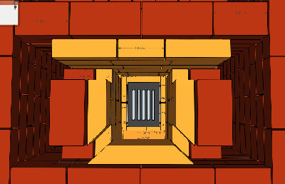

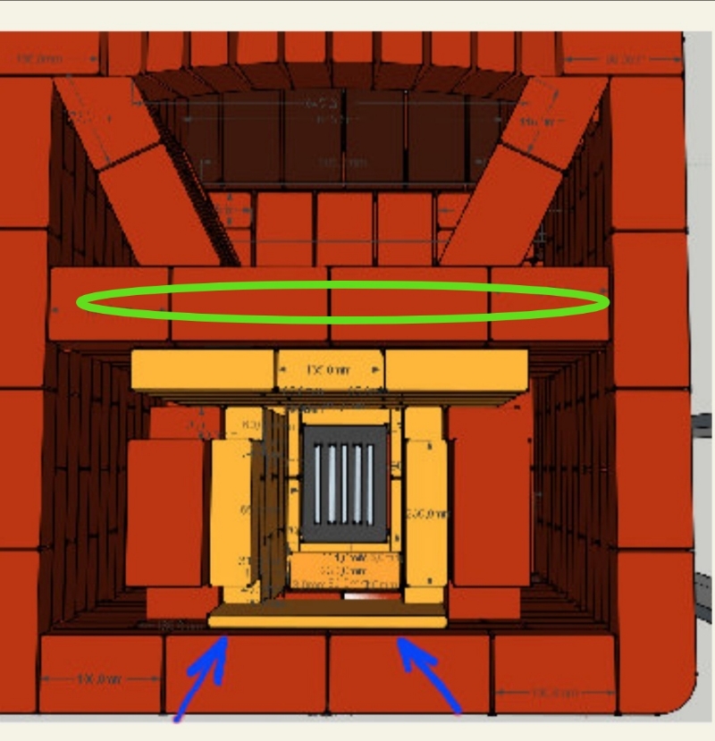

СообщениеДобавлено: Чт 22 Октябрь 2020, 11:49 Ответить с цитатойВернуться к началу
Перекрытие топки одним рядом шамота - слабо, очень слабо. Как, кстати, выполнено - просто встык, на клею каком, или по уголкам? В ХК непонятно как вообще газы попадают, из второго колпака чтоли? Вроде на разрезах не видно хайла из топки в ХК, да и наличие хайл(ов) вбок... или ХК у вас по белому? Так вроде из ХК что-то в трубу есть... Если ХК по по-чёрному, то под одним рядом с замками... ненадёжно, выдавит эти замки. Если ХК питается газами из второго колпака... неужели реально прогревается у вас, или всё-таки полная сажи?
Ну пояски из ЛСР... я бы, конечно, распилил ЛСР вдоль и закрыл бы изнутри витьком или энгельсом, но это-то может и прокатит. А может, тоже разопрёт этот ряд, кто его знает, какой коэффициент расширения у этого ЛСР, я не встречал данных.
Если есть ещё какие ошибки, лично я их из ваших картинок не вижу.
vladimir-krestyanin
Сообщения: 796
Регион: санкт-петербург
СообщениеДобавлено: Чт 22 Октябрь 2020, 13:56 Ответить с цитатойВернуться к началу
Вот если из шамота бы, уже на 6 см глубже топка печи,
Хк по черному и хайла в ней по центру в опускные ,чтоб было место защитьть фронтальную стену печи.
Имхо
печи,камины,барбекю,проекты.
8 931 303 07 37
 Размер файла:  286.77 КБ
 Просмотров:  141 раз(а)

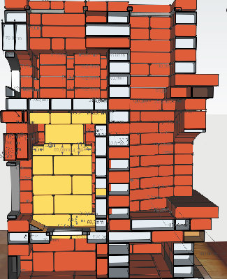

Шамотные кирпичи на шпонках (из того же шамота) стыкуются.
В "ХК" газы из второго колпака, потом в трубу. Да, там полно сажи. Может и зря сделал, но теперь...
С уважением...
 Размер файла:  481.94 КБ
 Просмотров:  163 раз(а)

СообщениеДобавлено: Чт 22 Октябрь 2020, 21:32 Ответить с цитатойВернуться к началу
Шамот на шпонках... сомнительно. Не видел такого. Расскажете потом, как держится. А то бы переделали, раз уж передок разбирать.
ХК из второго колпака действительно зря. Это делают совсем не так. Ну да от этого печь не развалится, просто пользоваться по назначению не сможете.

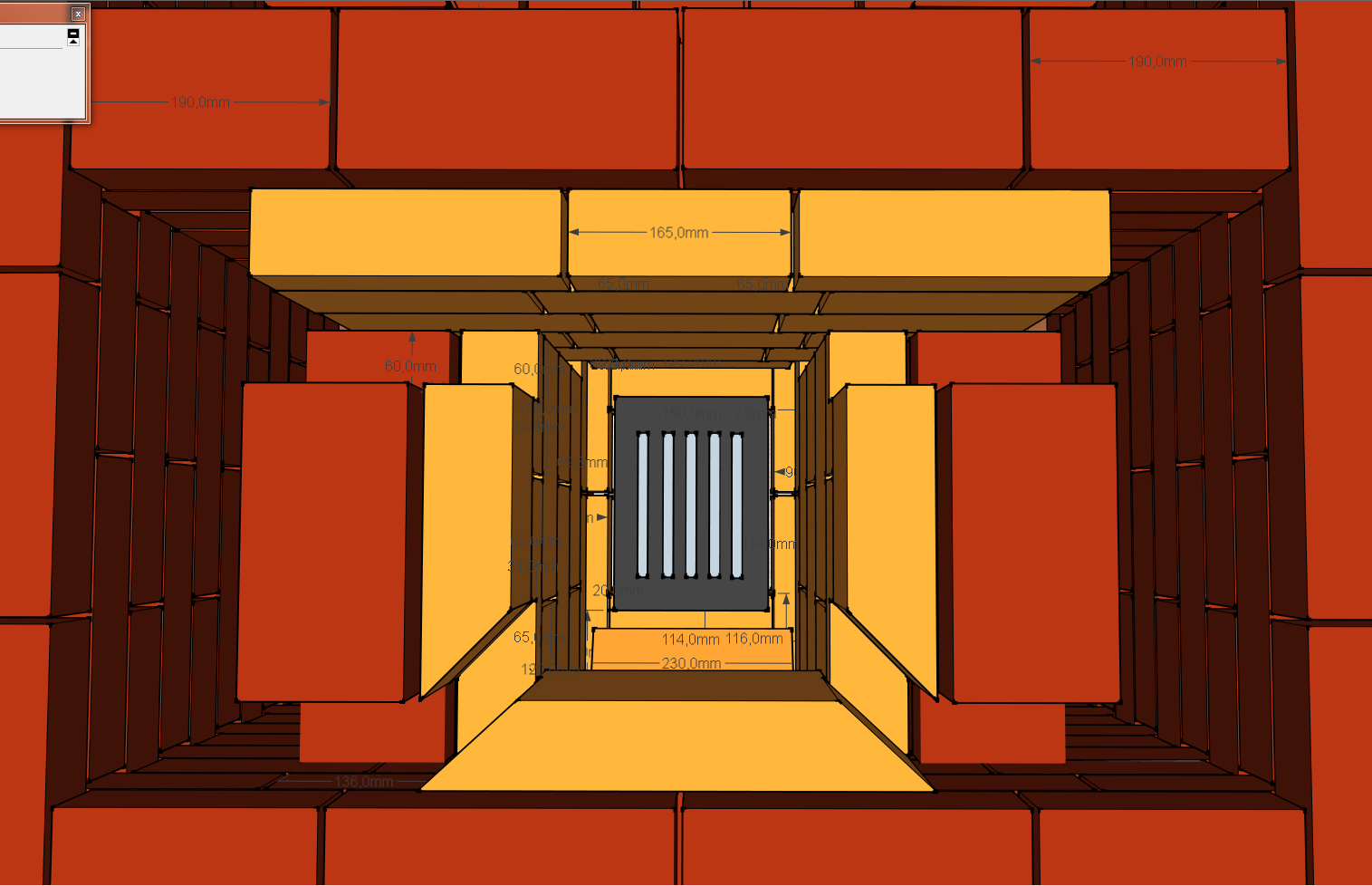

СообщениеДобавлено: Чт 22 Октябрь 2020, 22:22 Ответить с цитатойВернуться к началу
Я, честно сказать, половину печи не хотел бы разбирать.
Такое решение, с точки зрения аэродинамики, возможно или... ? Красный кирпич не подрезать, на него опирается верхний кирпич перекрытия колпака.
С уважением...
 Размер файла:  446.89 КБ
 Просмотров:  130 раз(а)

СообщениеДобавлено: Пт 23 Октябрь 2020, 11:03 Ответить с цитатойВернуться к началу
Это дело хозяйское))
Хайло наискосок, думаю, можно. Можно и у красного хоть немного уголок спилить. Вообще сечение хайла как-то рассчитывалось? Если да, следите, чтоб на повороте заужения от расчётной величины не получилось.
Ну и плиту, если подумать, можно не прям уж целиковую на 90. 20, конечно, крайне хило, ну а 50-60 тоже сойдёт.
