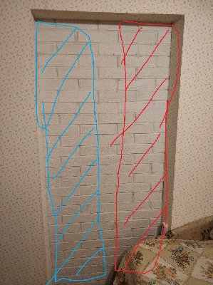

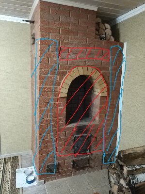

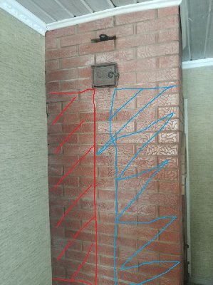

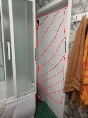

Антон К писал(а):
Dina Bukvar писал(а):
Так углы не должны прогреваться???
Ну, после вытопа печи, через час там, или два, все поверхноси должны быть более-менее равномерно тёплыми. Но понятно, что углы прогреются последними.
Вы просто, извините, так пишете, что я не могу уловить смысла фразы, что где не греется.
Красный цвет прогрев хороший. синий после топки ели теплый.

Задвижки на уровне груди на первом этаже нет. только одна задвижка на левой стороне печи.

Однако осталась холодной правая часть печи к левой и задней притронутся нельзя. проверил через зольники вертикальные каналы в верней части они еще остались в сажи. предполагаю там еще есть и горизонтальный канал который "спец " не чистил.

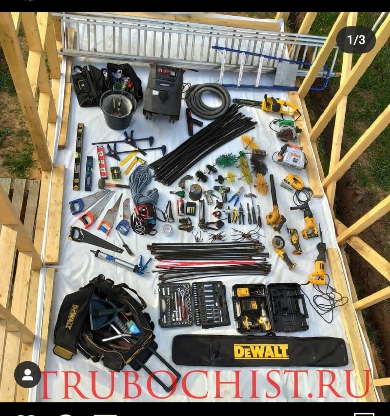

подскажите какой нужен инструмент для прочистки буду чистить сам
и как зайти инструментом горизонтальный канал без разборки печи.

Вот похож на спеца.
Пылесос стармикс от40 тыр
Шурик деволт от 10,давно не мониторил.
Щетки упругие, на их сайте от 8 до13тыров,а удлинители наставки с защелками,по 5 тыров
На 50 р,на круг щеток думаю,.стремянки ,шмемянки, пленки мленки и промальпинизма страховки еще на 50 р.
А если ,он сам строил печи до этого,и разбирается в их устройстве.
То точно трубочист.профи.
https://youtu.be/BtHBXa6aZPQ
Но можно все китайское или самодельное сделать, и пылесос бытовой ,разок такой стресс вынесет,но это не точно.
