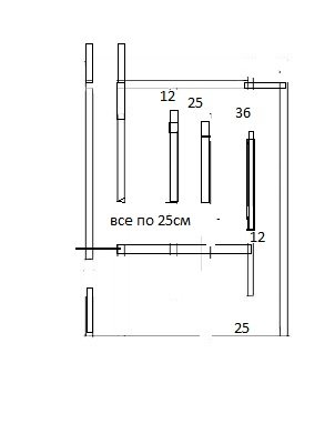

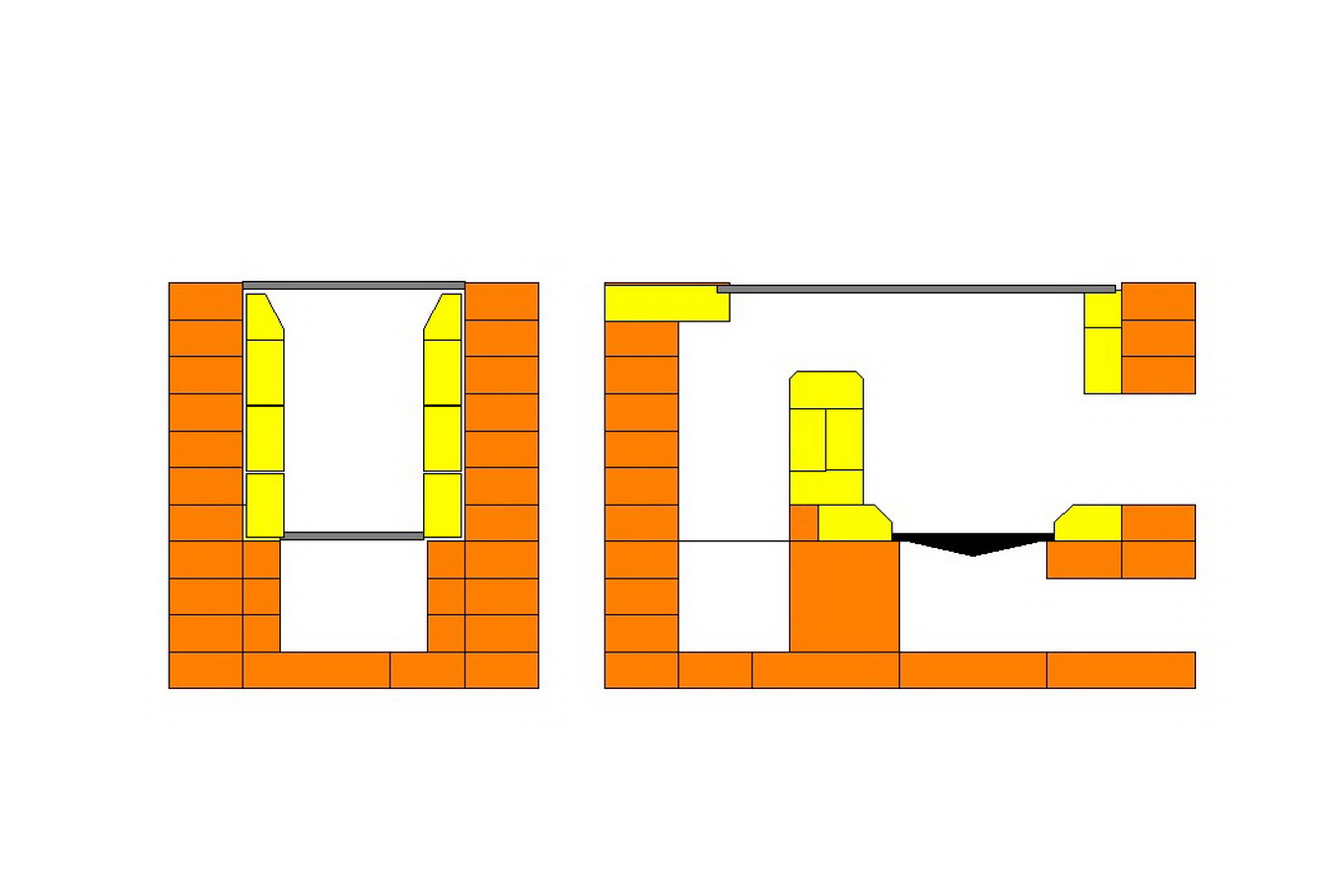

причем фундамент. щит же шире не станет. Шире -придеться его сначала разобрать.Размеры щита могут измениться лишь после его разборки.
Поперечное сечение топки 190х270. Хочу расширить и увеличить высоту с применением современных технических решений.
шире не надо а выше нужно...скорее опустить ее ниже, колосниковую решетку ниже. сама плита( плита как конструкция а не чугунный настил)
должна шире стать чтоб топку шамотом футеровать, т.е. ширина плиты должна быть 2,5 кирпича.(рис)

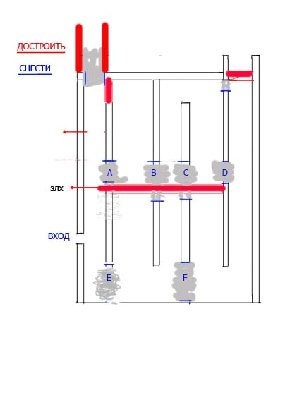

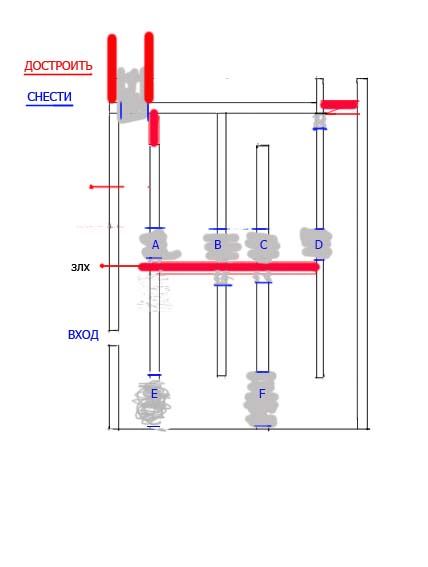

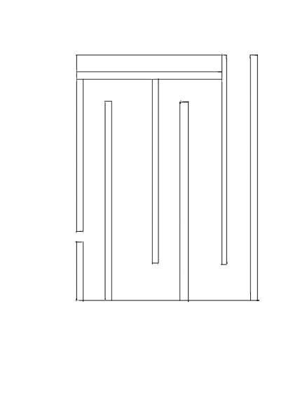

Выкладываю более информативные рисунки
Если вот так переделать то какие сечения проёмов A B C D E F ?

СообщениеДобавлено: Вт 2 Февраль 2021, 08:52 Ответить с цитатойВернуться к началу
если переделаете плиту то вход в щиток можно сделать ниже. А вообще он должен быть немаленьким. на ширину канала и по высоте на 2 ряда, т.е 25см.
а че и вправду щиток аж 2700? этж как ой у вас тогда потолок?
Стандартаная высота печи это как правило 30 рядов наплашку, это 2100мм. Ниже -можно если потлки совсем низкие , выше-не имеет смысла. зачем греть потолк, тепло и так сразу вверх рвется.

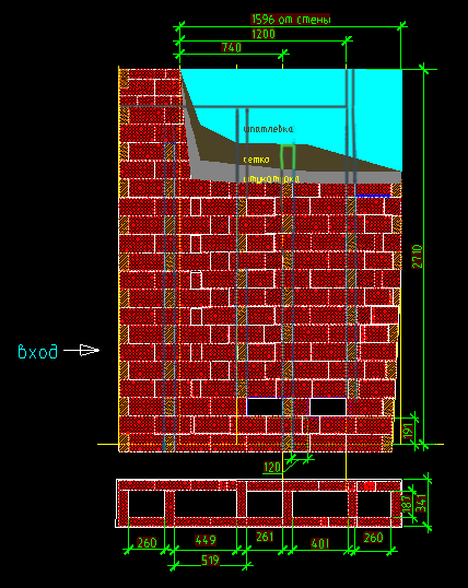

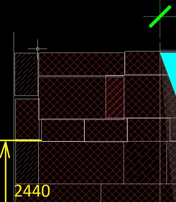

СообщениеДобавлено: Ср 3 Февраль 2021, 13:34 Ответить с цитатойВернуться к началу
Спасибо за размеры Учту. Посмотрим по месту как будет получаться.
По поводу потолка:
Я рисовал всю кладку до потолка 2,7м.
Перекрытие щитка ряд тычком на 2,44м.
 Размер файла:  182.28 КБ
 Просмотров:  166 раз(а)
Последний раз редактировалось: Николай61 (Ср 3 Февраль 2021, 13:57), всего редактировалось 1 раз

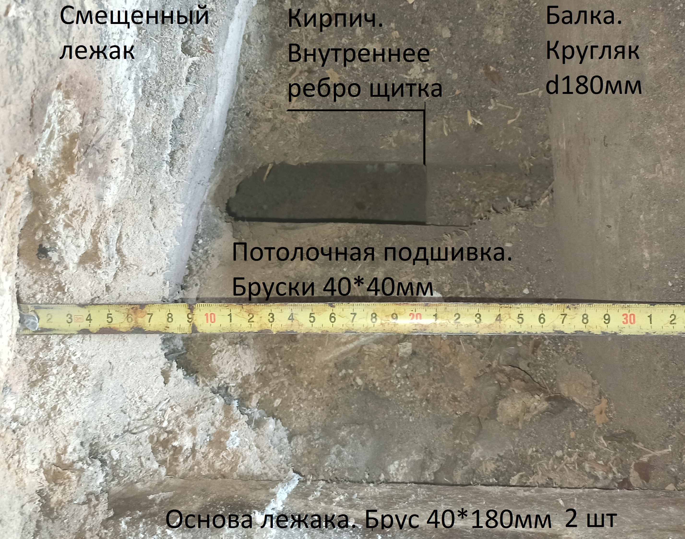

СообщениеДобавлено: Ср 3 Февраль 2021, 13:52 Ответить с цитатойВернуться к началу
Теперь вопрос по дымоходной трубе.
В моём случае другого варианта кроме наклоненного на 5-6 градусов сендвича не вижу, потому как розпушку сделать нет возможности.
Щиток стоит вплотную к балке перекрытия.
Канал 190*260 S=49400 мм2 Получается труба D 250мм S=49062 мм2. Вроде бы так?
Добрался к кладке щитка через чердак в метре от трубы.

СообщениеДобавлено: Ср 3 Февраль 2021, 19:26 Ответить с цитатойВернуться к началу
По поводу потолка:
нафиг до потолка... я ж вроде сказал... 2м. или чуть чуть больше. и для тяги лучше
щиток не доходит до потолка а значит и до балки. Труба-да.
[/quote]S=49400 мм2 Получается труба D 250мм S=49062 мм2. Канал 190*260.Вроде бы так?[/quote]
Запросто можно делать трубу д.180 или 200мм(внутр)
боров я так понимаю выкидываете? и труба пойдет слева щитка у плиты? разберите боров и выбросьте его к чертям скорее. балки аж вздохнут свободно ..этж столько лет нагрузку несли тупую и ненужную

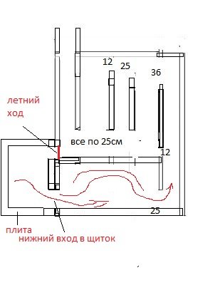

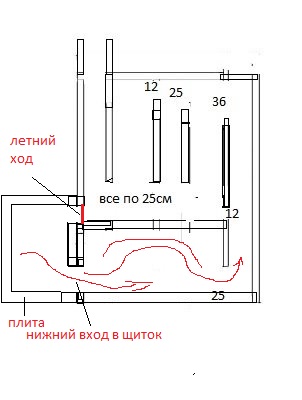

СообщениеДобавлено: Пт 5 Февраль 2021, 06:56 Ответить с цитатойВернуться к началу
если будете переделывать плиту как на моем рисунке то сделайте так чтоб совпали с щитком как на рис. Нижнее подключение в щиток даст прогрев ниже. а то сейчас ниже той дырки щиток будет холодный.
Совместите летний ход и поставите задвижку, вертикально
