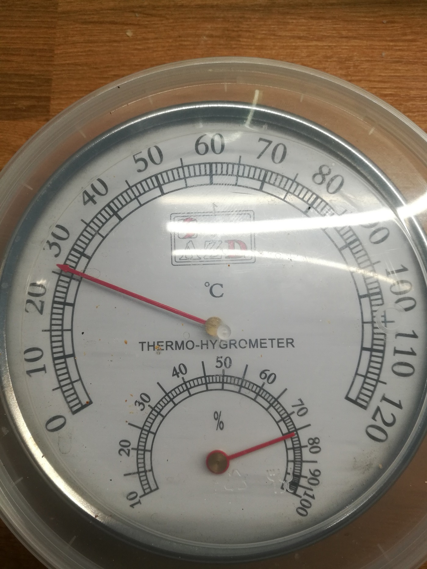

Александр Минеев
Сообщения: 559
СообщениеДобавлено: Пт 3 Февраль 2023, 14:42 Ответить с цитатойВернуться к началу
гигрометр немного врал, в закрытом контейнера нал соляным раствором показал 80%, а должно быть 75.
Подкрутил до 75. Измерю еще, надеюсь возможность будет.
Печки - дело разговорное!)))
 Размер файла:  613.08 КБ
 Просмотров:  122 раз(а)
Александр Минеев
Сообщения: 559
СообщениеДобавлено: Вт 7 Февраль 2023, 14:56 Ответить с цитатойВернуться к началу
теор основы метода тестирования гигрометра и валидность для ВСЕХ банных температур, приведены данные для 20-60С, но , думаю, с приемлемой точностью: +/- одно-два деления шкалы прибора - прокатит) - читай
https://portal.tpu.ru/SHARED/t/TAGNIIVN/science/gigro
По крайней мере, для достаточно грубых оценочных измерений влажности в бане: например, 20 % или 40%.
