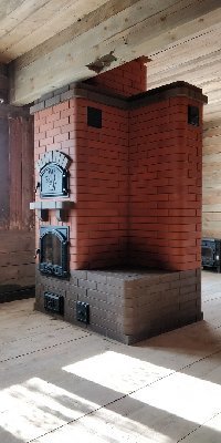

Или такой вот тоже имеет плюсы.
Вот интересно, каковы размеры фундамента для такой печи?
Может можно использовать имеющийся сейчас в доме. Обновить чуть, усилить и это существенно упростит проект.

Для начала прикиньте (хотя бы примерно) теплопотери дома, и подумайте, где и что можно утеплить, обращая внимание прежде всего на двери и окна и на самые простые решения вроде утеплённых ставней, второй двери, засыпки чердака и т. п.
Из этой прикидки уже будет примерно ясна необходимая теплоаккумулирующая масса кирпича печи.
А только потом думайте, что и как Вам будет удобнее и выгоднее? не допускать промораживания этой массы или отказаться от неё вообще, поменяв кирпич на чугун, например...

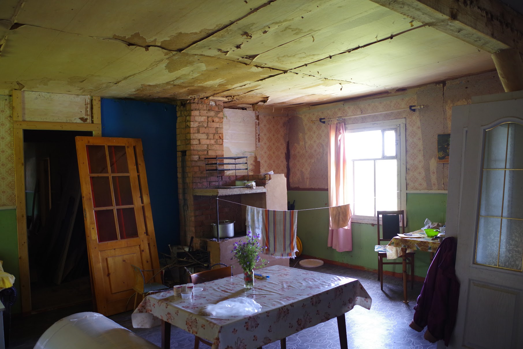

Дом из бруса обложенный кирпичом.
Длинный и узкий. Крыша утеплена хорошо.
В доме был Детский сад не так давно. Детей не стало в деревне, дом продали.
Как зимнюю, планируем использовать комнату в середине здания. Она метром 25 кВ площадью.
Утеплим конечно минватой я думаю от будущей хозяйственной части (дверь открытая на фото ведёт именно в будущую хоз часть)
С другой стороны стена тоже из бруса ( толщину его видно на потолке где выделена часть) там планируем тоже сделать теплоизоляцию. В общем эта печь должна будет обогревать около 25 метров достаточно хорошо изолированного дома. Дет сад строили тёплым.
Топится она сейчас с Венсене осенний период печью, что видна на фото

Угды промокали насквозь и подшивка потолка тоже, насколько видно.
То есть - все вскрывать и проверять на предмет гриба.

Да это видели
Это было до перекрывания крыши
Эту часть над печью планируем менять.

Утепление всего этого будет сложнее выбора печи...

На 25 квадратов приездов на уикэнд при существующем пироге стен и экранировании хозпомещениями я бы, наверно, влепил один островной камин из булыжника и всё.)
Потому, что с санитарией б/у бруса внутри кирпичной кладки шутить нельзя, нужен мощный залповый прогрев вместе с активнейшей вентиляцией, иначе... не дай Бог...

Вад
А можете пояснить? Это связано с конденсацией влаги на стенах?
Алексей
Московская область. Коломна. Агроном по профессии.
Vad
Сообщения: 3003
СообщениеДобавлено: Ср 28 Июнь 2023, 21:30 Ответить с цитатойВернуться к началу
Это связано с тем, что пирог стен Вашего дома построен навыворот: брус внутри, а кирпич снаружи.
Тогда как логично было бы наоборот - кирпич внутри, а брус снаружи.
Потому, что тогда кирпич накапливал бы гораздо больше тепла, чем брус (от любой системы отопления) - и поэтому сушил бы брус изнутри стены, т. е. в самом опасном месте.
А так - кирпич промокает и мёрзнет сам неизбежно, поскольку он снаружи - и вдобавок студит брус в том же самом опасном месте.
Для лучшего понимания: самый тёплый и одновременно санитарно устойчивый дом должен иметь максимально лёгкие наружные стены - и максимально тяжёлые внутренние.
