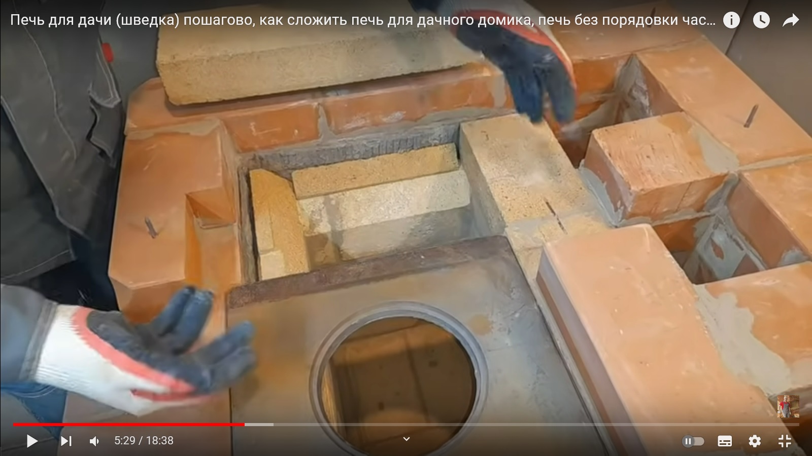

Доброго всем дня.
Подскажите. Нашел на просторах Ютуба идеальный для меня проект.
НО! очень смущают некоторые технические моменты.
Очень понравилось решение в использовании обьема топки как часть начала канала. Вот этот момент и вызывает много вопросов. Насколько это безопасно для кирпича стенок канала?
И второе, Мастер, местами, перевязывает шамотное ядро с основной кладкой, утверждая, что коэффициент расцирения примерно одинаков...
Если уважаемых специалистов не затруднит, можете сделать анализ конструкции.
https://youtu.be/LHX9iBSnahE?si=0Nwpb1vrFzgpDnaz

Уважаемые, подскажите по лещадке. Если ее применять для защиты канала. Она тонкая, как ее крепить? Надо ли оставлять зазор как при кладке шамотного ядра или можно перевязывать с основной кладкой?
Шамотная футеровка не должна быть связана с внешними стенками, к тому-же должен быть зазор от них не менее 5 мм.
Шамотная футеровка "стоит" независимо, только на перевязках.
У Вас присутствует упёртость и нежелание слушать.
Вы конечно сделаете печь, но через пару лет поймёте, что сделали не то, что надо (очень мягко и вежливо выразился).
И вернётесь снова к размышлениям.
Размышляйте сейчас, до того как построите отопительно-варочную печь (с плитой).
Повторюсь ешё раз: отопительная печь проще и лучше (по потребительским свойствам) отопительно-варочной печи.
Вот тема https://forum.stovemaster.ru/viewtopic.php?t=12023
Изучайте.
По этой схеме уже много печей построено, все довольны, обращайтесь, помогу.

Правильно Вам советует tuomob - обдумайте хорошо, какой вариант печи Вам подойдёт - отопительная или отопительно-варочная (для этого составьте список того, что должна делать Ваша будущая печь). Потом посмотрите, какой вариант печи более подходит к Вашему списку.
Dmitry__S писал(а):
Доброго всем дня.
Если Вам по Вашим пожеланиям подходит вариант отопительно-варочной печи, то это нормальный проект. По мне - так с плитой лучше: и обогрев, и приготовить что-нибудь можно. Ведь, если выберете просто отопительную печь, то в её топке чайник сложно нагреть. :-) Но выбирать, конечно, Вам.
На какой минуте это показывается? Давно уже смотрел. Повторно пересматривать не хочется. :-)

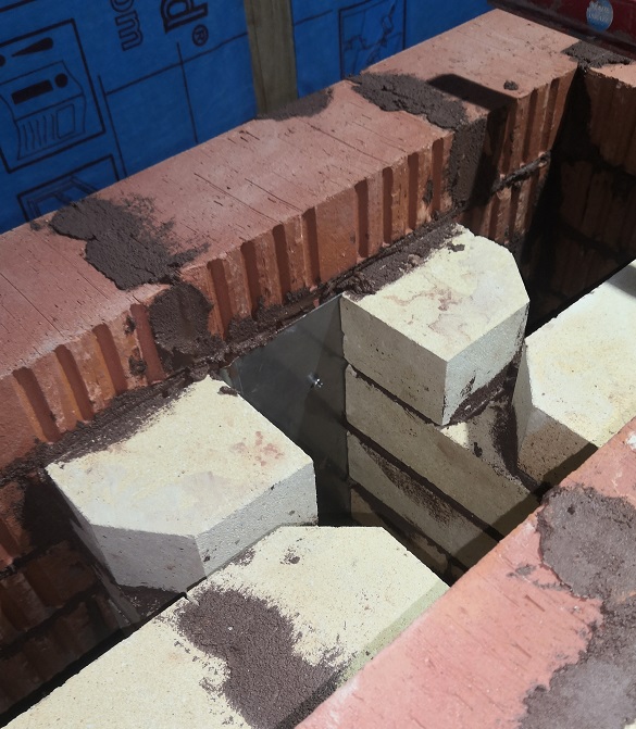

Я знаю, про зазор и связь. Я четко сформулировал вопрос. Он касается крепления ЛЕЩАДКИ. Как она держится при толщине 20мм???

По поводу лещадки, наберите в поиске... есть и 20 и 15мм...мало того на ютубе есть ролики где ее( тонкую!!!) советуют применять для защиты каналов. По этому у меня и возник вопрос как ее с такой толщиной крепить(по ША ШБ-40 вопросов нет).
Сообщения: 6040
СообщениеДобавлено: Сб 2 Декабрь 2023, 17:55 Ответить с цитатойВернуться к началу
При футеровке лещадкой ДК шириной более 380 мм применяют контрфорсы и перемычки "шахматные".
При безусловной перевязке Razz
Кирпич шамотный, 340x155x30 мм. и Шамотная плита HBO+ 400х300х20 мм. - хорошее решение.
Лещадку можно резать из ША-5/8/9
Лещадка из ША-8 была применена вот здесь:
https://forum.stovemaster.ru/viewtopic.php?t=11776
Кирпич с размерами 85х75х20 мм весьма сложен в монтаже на вертикальных стенках...
Сообщения: 2375
СообщениеДобавлено: Сб 2 Декабрь 2023, 20:08 Ответить с цитатойВернуться к началу
Очень понятно и доходчиво Андрей Алексеевич объяснил.
Вывод и совет есть - не футеровать имеющийся проект, а сделать другой проект, где стенки топки сразу будут из "толстого" шамота, например ШБ5, а также использовать где надо ШБ6 (ШБ5, ШБ6 имеют 2 измерения одинаковые 230-114-65, 230-114-40).
Да блин...вы меня не слышите....меня интересует футеровка не топки а канала! Если вы следите за форумхаусом, то там уже ответили...

Dmitry__S писал(а):
Разберите мои проекты на этом форуме (ссылку давал).
Посмотрите как сделана топка и опускной канал.
Как раз эти 2 части самые теплонапряжённые и при правильной компоновке в них максимально догорают ДГ (дымовые газы).
В моих проектах эти 2 части максимально проработаны и подтверждены практически не раз уже.
Представленное фото показывает неправильную компоновку.
Надо не железку приделывать, а полную футеровку первого опускного проектировать изначально. Толстая футеровка на плашку нерациональна, долго прогревается, а от шамота требуется быстрее прогреться и начать выполнять функцию катализатора. Поэтому внутреннее шамотное ядро лучше делать на ребро.

[quote="Dmitry__S"] ...вы меня не слышите....меня интересует футеровка не топки а канала!
ДК - дымовой канал..., но Вы это, успешно, проигнорировали.
Тема футеровки стенок напротив хайла листовым металлом (нержа, чугун) здесь, на этом ресурсе, уже была "разжёвана".
