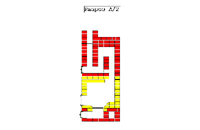

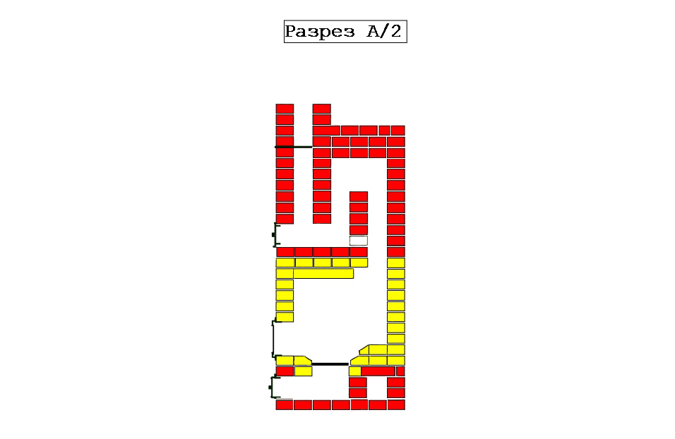

З,Ы,Бесцветным квадратиком на схеме обозначил прогар в 1/4 кирпича.
 Размер файла:  118.62 КБ
 Просмотров:  52 раз(а)

Vad писал(а):
Олег Евгеньевич писал(а):
...спрашивал, как укоротить найденные модели печей, например той же ПТО-2500., но мой вопрос никто не видит.
Укоротить не проблема, проблема в том, чем Вы за это заплатите: упадут площади и внутренней, и наружной поверхностей, то есть выхлоп может оказаться слишком горячим, а сама печь - недостаточно тёплой и по температуре, и по времени теплоотдачи между протопками...
Не проблема, но здесь мне НИКТО не сказал как это сделать.
В сообщении выше я уже выложил вариант (его мне помогли сделать на другом сайте) с укороченной всего на 6 рядов ПТО-2500, что укладывается в требуемые мне 180см.

Vad
Сообщения: 2956
СообщениеДобавлено: Пт 27 Сентябрь 2024, 09:30 Ответить с цитатойВернуться к началу
В чём смысл заморачиваться с металлическим каркасом, если можно сразу положить кирпич плашмя?
Смысл в том, что любой кирпич выдерживает односторонний нагрев лучше тогда, когда развёрнут к теплу (к огню/к дыму) широкой поверхностью, а не узкой, то есть постелью, а не ложком и не тычком.
А при наличии каркаса кладка на ребро оказывается не только весьма прочной, но и самой простой в ремонте.
В теплотехническом (а не в строительном) отношении урезание известного проекта надо сперва считать, а не рисовать.
То есть
1) сперва надо обдумать опыт эксплуатации старой печи, а затем
2) прикинуть общую площадь её внешних теплоотдающих поверхностей, и отсюда решить
3) какая общая площадь теплоотдачи нужна будет новой печи? точно такая же, какая была у старой? или меньше? или больше?
4) Затем Вам надо припомнить, до каких максимальных температур разогревалась старая печь снаружи? и отсюда решить, какие максимальные температуры Вы хотите иметь на поверхности новой печи? такие же? меньше? больше?
5) А после всего этого начнётся главное занудство: расчётное определение нужной массы активного (теплоаккумулирующего) кирпича - и общей площади внутренних (тепловоспринимающих) поверхностей печи... из чего со временем родится более-менее обоснованный чертёж.
Или примерно так, или... на авось...

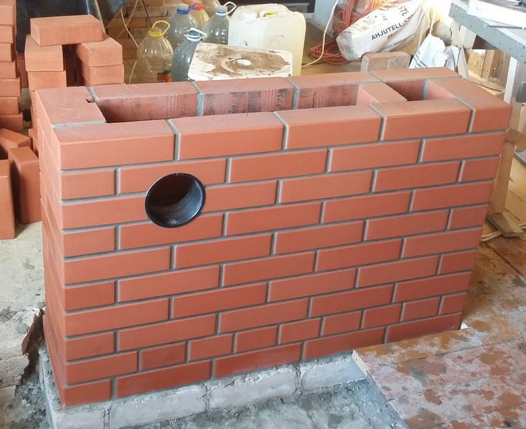

Сообщения: 2370
СообщениеДобавлено: Пт 27 Сентябрь 2024, 10:59 Ответить с цитатойВернуться к началу
Vladimir-spb писал(а):
Есть еще один способ, это применение кладки на ребро. Тогда расстояние между горячими холодным краем становиться не 120, а 65 мм. Напряжений в кирпиче меньше, кладка становиться более устойчивая к терморударам. Это только один из способов, при проектировании печей устойчивых к перетопам.[/i]
Есть "роскошное" решение на внешние красные стенки - кирпич 250-85-65. Можно и с дырками взять, заполнить глиной.
Топку можно и желательно тонким шамотом сделать ШБ6 230-114-40.
На фотке щиток с такого кирпича (2015 год).
Низ с топкой: 85+5+40+245+40+5+85=505 (расчёт с футеровкой) топка 245 мм шириной, очень нормально.
Можно за топкой противоток сделать, низ будет прогреваться лучше, наверх меньше температура пойдёт. Топка под короткие дрова получится, что не есть проблема.
Верх сделать поуже с этого кирпича, чтобы меньше пилить: 85+5+250=340 мм.
Подумайте. Думаю, что можно поискать такой кирпич. Не так много надо.
 Размер файла:  148.13 КБ
 Просмотров:  58 раз(а)
Последний раз редактировалось: tuomob (Пт 27 Сентябрь 2024, 11:11), всего редактировалось 1 раз

tuomob писал(а):
Есть "роскошное" решение на внешние красные стенки - кирпич 250-85-65. .
Кирпич 85 мм действительно был бы удобен в дачных печах. Но его еще найти надо, с печными характеристиками. Но напилить из обычного "витька" , при наличии станка , не проблема.
Что бы как то скомпенсировать неравномерность раширения кирпича, швы между кирпичами изнури расшивают (освобождают от раствора) на 1-2 см. Это дает возможность кирпичу расширятся, но не расталкивать соседние кирпичи.
Не хочу с вами спорить, но никогда и нигде не видел, чтобы хоть кто-то ТАК делал. Видел и "живьём" и в массе роликов в сети - раствор из швов никто не удаляет.
Тогда скажите, почему если это так "устойчиво к терморударам", то почему столетиями! печи складывали укладывая кирпич именно на постель? Я не думаю, что наши предки были глупее нас с вами.
