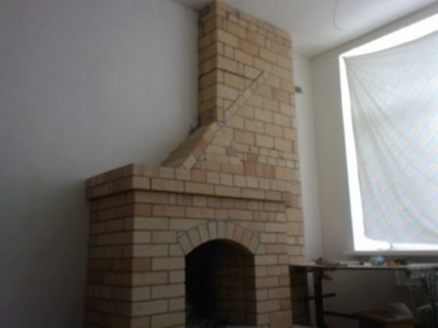

СообщениеДобавлено: Сб 19 Январь 2008, 04:51 Ответить с цитатойВернуться к началу
Эти снимки мне попадались. Возможно, климат другой. А я вот, даже когда можно обойтись без зуба - делаю. Нравится, как огонь по зубу "растекается".
Возможно все, что вообразимо.
+7-922-711-96-89
У этого камина зуб не обязателен (см. трубу), но он есть!

Климат там другой!
И люди другие, и деньги считают, и за хорошую работу хорошо платят...
Дед Юра
Анатолий
Сообщения: 319
СообщениеДобавлено: Сб 19 Январь 2008, 06:07 Ответить с цитатойВернуться к началу
Ну, платят там не больше, чем мастер зарабатывает wink: .
А вот зуб все же предотвращает опрокидывание тяги. Конечно, от потоков воздуха тоже много зависит Rolling Eyes , но без зуба - еще хуже...
Даже в металлических вставках и то есть, чаще всего, некое подобие зуба. Более спорной является необходимость перекрытия сечения дымохода. Не думаю, что холодный воздух может опускаться именно по той стенке трубы, которая как бы прилегает к фасаду камина.
А труба легко прогревается парой газет, вернее - в трубе создается разряжение и - вперед! Радость

Анатолий писал(а):
А вообще-то интересно, веками люди строили камины и веками мастера спорили - а нужен ли вообще дымовой порог, то бишь "зуб"...
Я склонен верить в необходимость зуба.
Уважаемый Анатолий,
до недавнего времени и я считал, что основная причина, по которой необходим каминный зуб - нисходящие дымы, газы в трубе, для которых нужен некий дымовой порог, вы наверное это имели в виду(если не правильно понял - поправте). После одного из семинаров на Гильдии печников ЛО и СПб, где доклад делал Колеватов В.М "О принципах работы каминов", я узнал (к своему стыду), т.е. поменял приоритеты в значении конструктивных факторов , что главное назначение каминного зуба - создать заужение в сечении топки для созданиия бокового подсоса воздуха из-за скачка (уменьшения) давления газов в зоне перекрытия портала (простите если кого-то запутал). Еще более - труба, при "правильном" построении "кишочков" камина, на работу собственно камина не должна оказывать существенного влияния (ее высота).
