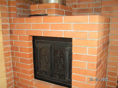

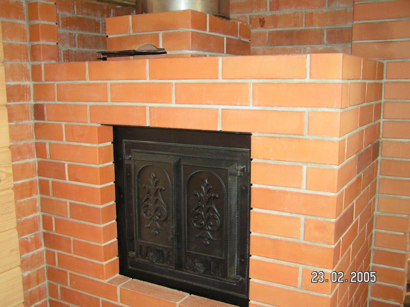

Банная печь
Печь банная
 Размер файла:  125.26 КБ
 Просмотров:  1509 раз(а)
Александр Замашка
Гость
СообщениеДобавлено: Пт 2 Февраль 2007, 10:24 Ответить с цитатойВернуться к началу
Все хорошо , только из за надписи на фото не видно основнонго вида печи ... Crying or Very sad

Александр, а вот это черное, где печные дверки - это что? крашеное или?
СообщениеДобавлено: Пн 5 Февраль 2007, 18:28 Ответить с цитатойВернуться к началу
Фотографировал но куда то потерялись фото из парной. А чёрное это лист металла.

СообщениеДобавлено: Пн 5 Февраль 2007, 21:21 Ответить с цитатойВернуться к началу
Александр , скажи пожалуйста какое функциональное назначение металлического листа вокруг дверцы топки ?
Элемент дизайна , либо что то еще ? Rolling Eyes
СообщениеДобавлено: Пн 5 Февраль 2007, 21:29 Ответить с цитатойВернуться к началу
Пока на этот вопрос не могу ответить. Сие ноу хау.

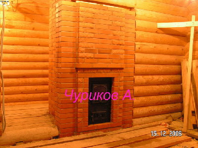

СообщениеДобавлено: Чт 22 Февраль 2007, 23:49 Ответить с цитатойВернуться к началу
Что то типа этого.
 Размер файла:  144.32 КБ
 Просмотров:  1289 раз(а)
Последний раз редактировалось: Чуриков Александр (Пн 26 Ноябрь 2007, 11:20), всего редактировалось 1 раз
Сообщения: 10150
СообщениеДобавлено: Чт 22 Февраль 2007, 23:53 Ответить с цитатойВернуться к началу
скорее всего это вид внутреннего футляра сердечника печи, т.н холодная печь
а вокруг уже облицовка из кирпича ..

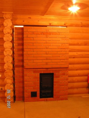

СообщениеДобавлено: Пт 28 Декабрь 2007, 19:26 Ответить с цитатойВернуться к началу
На следующей печи, по рекомендациям Е. Колчина, поставил так же дверку SVT 410 , без стекла (имеется в виду парная)
Печь банная. Колпаково-канальная.
 Размер файла:  71.98 КБ
 Просмотров:  1158 раз(а)

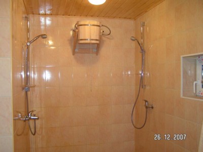

СообщениеДобавлено: Пт 28 Декабрь 2007, 19:28 Ответить с цитатойВернуться к началу
Пользуется популярностью настенная бадья.
Бадья для обливания родниковой водой.
 Размер файла:  62.6 КБ
 Просмотров:  1104 раз(а)

СообщениеДобавлено: Пт 28 Декабрь 2007, 19:37 Ответить с цитатойВернуться к началу
на печах периодического действия еще полезно на внутреннюю часть дверцы каменки поставить П-образный отбойник Радость
СообщениеДобавлено: Пт 28 Декабрь 2007, 19:38 Ответить с цитатойВернуться к началу
Тогда опишите плиззззз, что ето и с чем его едят.
Сообщения: 10150
СообщениеДобавлено: Пт 28 Декабрь 2007, 19:51 Ответить с цитатойВернуться к началу
на фирменных дверцах, напр. Гленрич, стоит смещаемый при открывание внутренний экран, который берет на себя основной температурный "удар" в топке, тем самым повышая температуру в последней и предотвращает нагрев самой дверцы.
Подобные отбойники делались раньше на чугунных водогрейных колонка (пластина с отступом от дверцы на болт).
Примерно то же делается на дверце каменки только из П-образной пластины нержавейки, ножки пластины на высоту 4-5 см, с последующим заполнением пространства базальтом. Края базальта промазываются по увлажненному утеплителю высокотемпературным герметиком.
Второй вариант отбойника - по принципу обустройства дверцы ревизии в дымоходах Шидель. Это немного сложнее, но качественней.
