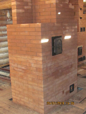

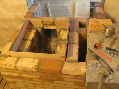

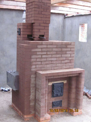

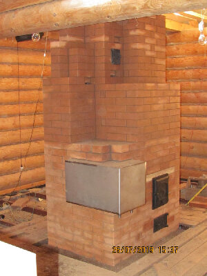

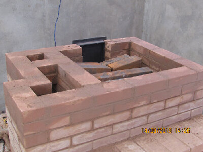

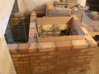

Это вопрос ? Печь на самом первом фото изменить :
1. Бак развернуть, кран вывести в сторону моечной.
2. Топочная дверка в комнате отдыха, дверку каменки расположить со стороны парной.
3. Конструкцию со стороны бака можно изменить по аналогии с ...(см. фото), и выложить разделки для простенок, по аналогии.. (см. фото).

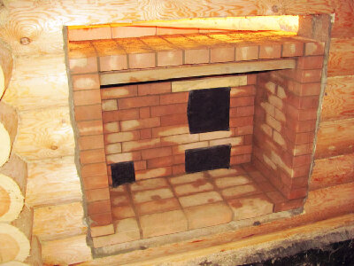

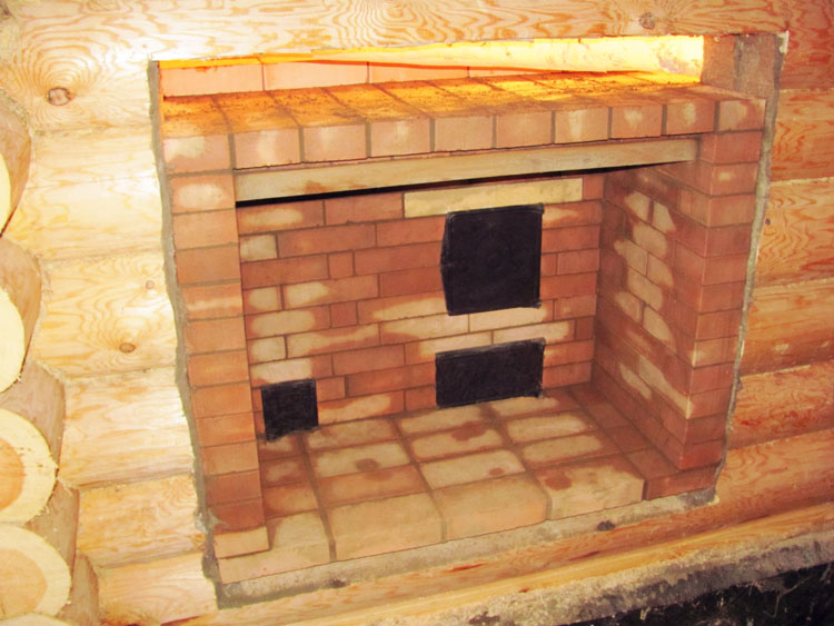

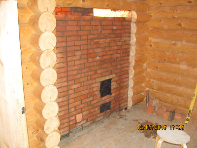

Если печка вся в парной, и только фасадом в КО - строить проще...но с порталом лучше.
Ещё, с порталом добавлю...
 Размер файла:  117.22 КБ
 Просмотров:  38 раз(а)
 Размер файла:  170.83 КБ
 Просмотров:  41 раз(а)

Получается бак без теплообменника?
Андрей ..
Сообщения: 1175
СообщениеДобавлено: Ср 4 Февраль 2026, 20:22 Ответить с цитатойВернуться к началу
Да.

Андрей .. писал(а):
Бак справа...
Ну правильно. У меня так же получается

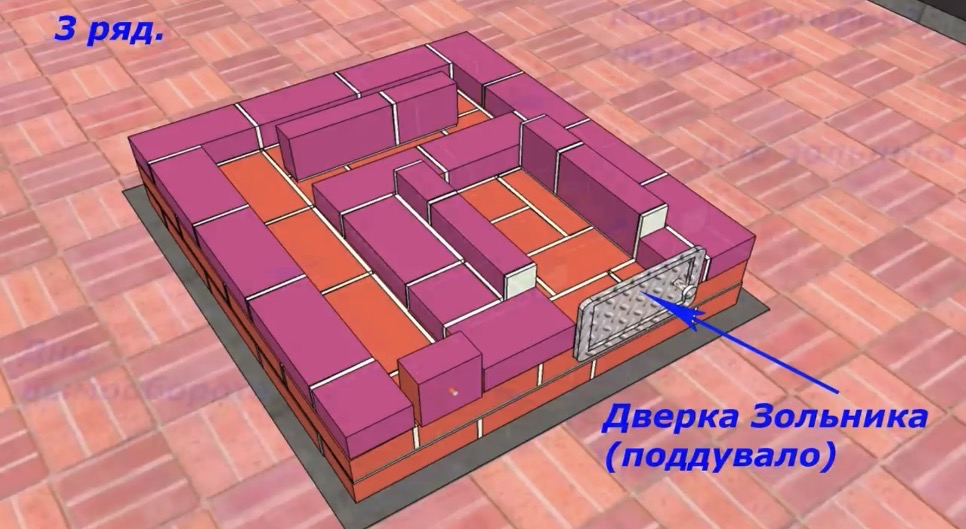

Ну вот, осталось порядовку составить...могу в скетче основной конструктив закинуть.
PavelVasilitsch
Зарегистрирован: Вс 1 Февраль 2026, 14:41
Сообщения: 44
Регион: Ростовская область
СообщениеДобавлено: Ср 4 Февраль 2026, 21:01 Ответить с цитатойВернуться к началу
У меня есть.
Вопрос.: если бак пристраивать к печи то получается фундамент чуть шире делать?
Андрей ..
Сообщения: 1175
СообщениеДобавлено: Ср 4 Февраль 2026, 21:03 Ответить с цитатойВернуться к началу
Как я понял, печь будет стоять вся в парной, значит бак может и выступать за габариты печи.
