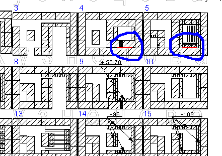

Заметил, что при топке из трубы у моей печи светлый дым идет только когда в топке угли и когда открыта дверка топливнника. В остальное время темный и черный дым. Может не хватает 2-го воздуха? У меня ка к на чертежах из поддувала щель 1см.
Пожалуйста, помогите, может я не правильно топлю? Shocked

Печь стояла месяц(на улице +25), топил раз 5. Тогда до какого времени печь будет коптить?
А щель из поддувала 1 см - дак это по-моему для подачи вторич воздуха.
Кстати, может дело в колоснике - он стоит обычный, не разреженный. :grin:

Странное дело обычно печи ОИК не коптят...
Какими дровами топите? Кто собирал печку? Как именно топите, опишите процедуру растопки и подробно про дрова!

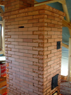

СообщениеДобавлено: Пт 31 Август 2007, 17:31 Ответить с цитатойВернуться к началу
проба пера
печь на 2-ом этаже

СообщениеДобавлено: Пт 31 Август 2007, 20:46 Ответить с цитатойВернуться к началу
Печь клал сам по выходным месяц.
Сегодня привез СУХИЕ березовые дрова! Радость
На растопке темный дым, далее светлеет, далее прозрачный.
Заметил, что светлый дым с ЛЮБЫМИ дровами когда топочная дверка приоткрыта наполовину. Что это значит?
Если задвижка полностью открыта, пламя отклоняется назад к сухому шву, не дотягиваясь до катализатора.
Кстати, какая максимальная длина дров должна быть для моей топки(от задней стенки до дверки 68см)?
СообщениеДобавлено: Пт 31 Август 2007, 22:35 Ответить с цитатойВернуться к началу
Нормальные, сухие дрова - это дрова которые быстро и легко разгораются ( минимум 1 год сушки), обычные покупные дрова как правило свежесрубленные или высушенные от 1 до 6 месяцев.... (не верьте надписям на заборах). При сдачи печей часто клиенты покупают "сухие" березовые дрова, дорогие в индивидуальной упаковке, но увы, прежде чем их разжечь надо высушить.
Открытая топочная дверца говорит о малом поступлении кислорода через колосники, задвижкой тягу не регулируют, она либо открыта, либо закрыта. При правильной сборке печи, пламя не отклоняется к сухому шву, даже при первой пробной растопке ( в печах со стеклом) отклонение заметно только при розжиге. Дрова не должны закрывать щель перед дверкой, оптимальное расположение дров - над колосником.
СообщениеДобавлено: Пт 31 Август 2007, 22:42 Ответить с цитатойВернуться к началу
В инструкции я пишу, что дрова не должны доходить до дверки 12 см. Это значит для Вас 56 см. Округляем 50-55 см.
