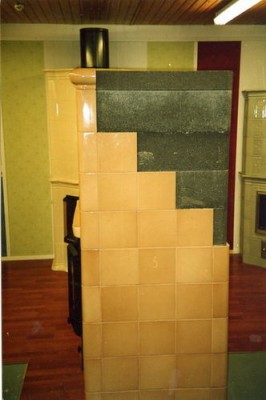

Каркасная печь с изр арт-деко.
Таким образом можно делать печурки используя крупноформатную плитку.
