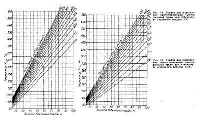

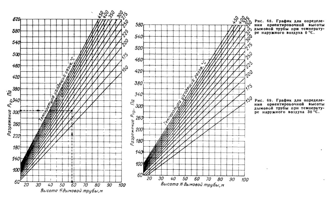

вот нашел табличку для примерного расчета высоты трубы, но.. для промышленного применения..
 Размер файла:  191.27 КБ
 Просмотров:  1644 раз(а)

Спасибо, успокоили. Табличка весьма полезна.
