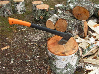

Колю их, родных.
Дровишки
 Размер файла:  123.35 КБ
 Просмотров:  1504 раз(а)

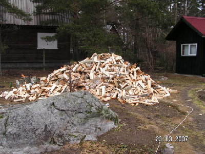

Колем дровишки...
Дровья
 Размер файла:  145.24 КБ
 Просмотров:  1520 раз(а)

При втыкании топора в древесину берёзы видно, что выделяется вода, топить такими дровами нельзя. Себе дороже выйдет. Надо сушить. Есть ошибочное мнение, что сырая берёза горит лучше. Это не так. Горит береста в ней есть дёготь. Сгорает быстро. А сами дрова горят с мин. КПД., так как сырые. Береста годиться только для растопки.

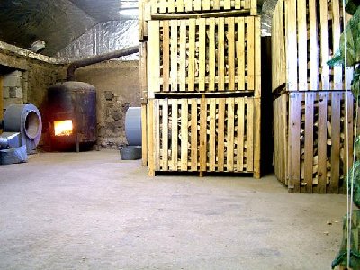

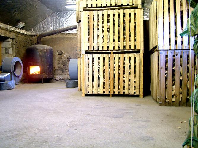

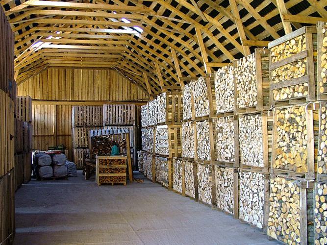

А так сушат в Риге. Пишут, что еврокачество.
 Размер файла:  114.54 КБ
 Просмотров:  1516 раз(а)
 Размер файла:  81.02 КБ
 Просмотров:  1479 раз(а)

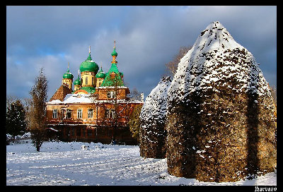

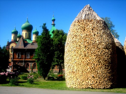

Стога дров в Эстонии. Пюхтинский монастырь.
 Размер файла:  198.76 КБ
 Просмотров:  1598 раз(а)

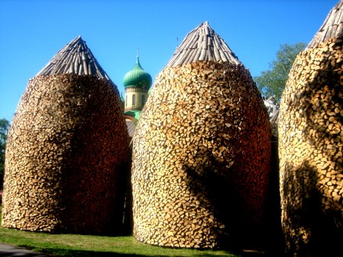

СообщениеДобавлено: Пт 6 Апрель 2007, 22:37 Ответить с цитатойВернуться к началу

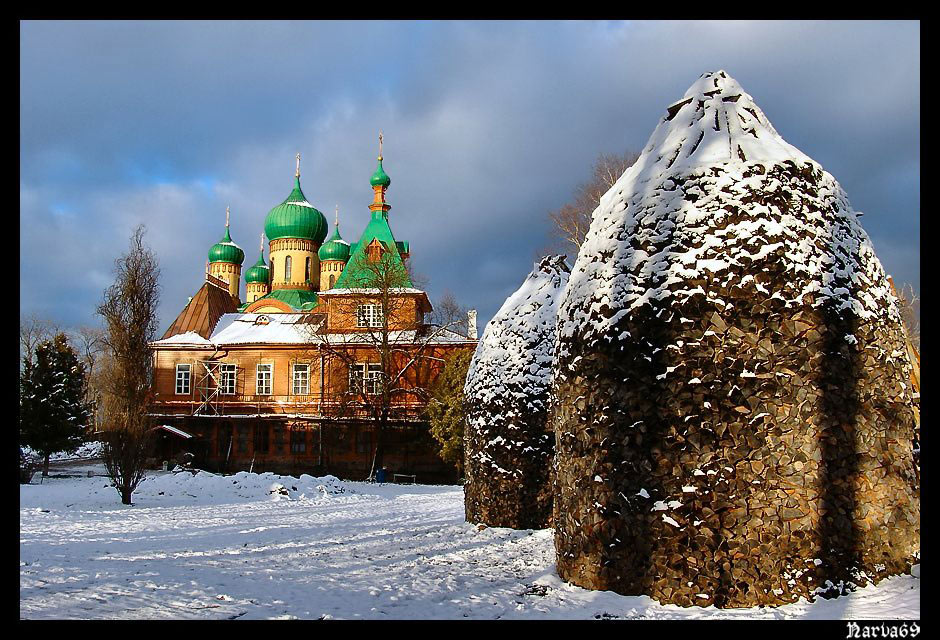

Тот же Пюхтинский монастырь
 Размер файла:  62.03 КБ
 Просмотров:  2572 раз(а)
СообщениеДобавлено: Пт 6 Апрель 2007, 22:38 Ответить с цитатойВернуться к началу
Другой ракурс
 Размер файла:  66.86 КБ
 Просмотров:  1525 раз(а)

Здорово! Красиво... В этом, что-то есть... Сразу не скажешь, но - задумаешься...
СообщениеДобавлено: Сб 7 Апрель 2007, 10:05 Ответить с цитатойВернуться к началу
Заказчик просил фото, как заготавливать дрова. Я и поискал. Он хочет на участке сложить дровню. Я то же попробовал-красиво. Но конечно маленькие у меня-бюджетные будут. Very Happy

СообщениеДобавлено: Сб 7 Апрель 2007, 17:15 Ответить с цитатойВернуться к началу
Стога - ИСПАЛИНЫ, как же их складывали? Красивое зрелище. И ещё интересно как их потом постепенно истапливать, снизу не возьмёшь, а сверху только с лестницы?

СообщениеДобавлено: Вс 8 Апрель 2007, 13:25 Ответить с цитатойВернуться к началу
Лепота, такое только в Европе можно увидеть! М-да, хоть палено, хоть два выдерни снизу - не упадет Rolling Eyes

СообщениеДобавлено: Вс 8 Апрель 2007, 20:05 Ответить с цитатойВернуться к началу
В основном такую дровню разбирают и перекладывают для использования в другое место. Например под навес или в помещение.
