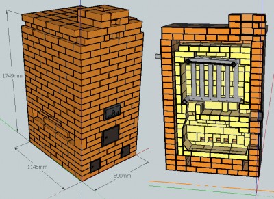

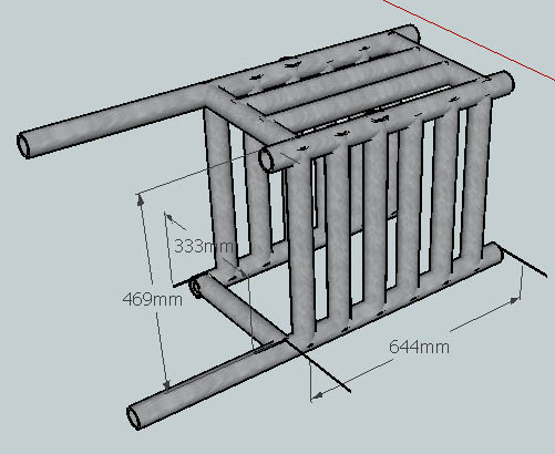

СообщениеДобавлено: Пн 30 Январь 2012, 15:14 Ответить с цитатойВернуться к началу
Ну а если так с котлом замутить?... Surprised
Пока из трубы 50ки...

Elm
Сообщения: 1413
СообщениеДобавлено: Пн 30 Январь 2012, 16:04 Ответить с цитатойВернуться к началу
Ввод-вывод с одной стороны - это минус 10-20% эффективности и соответствующий перегрев "дальних" участков
СообщениеДобавлено: Вт 31 Январь 2012, 09:13 Ответить с цитатойВернуться к началу
Принято. Не ограничены пока ничем - поменяем место ввода (или вывода). Smile
