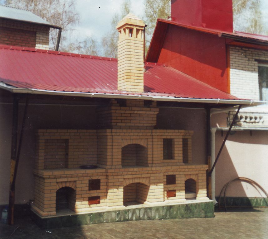

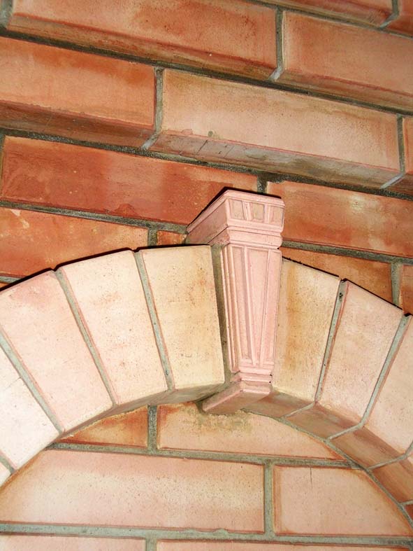

Работа, несомненно, хорошая. Лишний раз убеждаюсь, что и из готового фигурного кирпича можно делать отличные агрегаты. Нарезать самому фигурный кирпич и сложно и накладни - мало кто из заказчиков готов оплачивать такую работу, а сделать-то хочется красиво. Заметил, что строить "под отделку" стало как-то не очень интересно, если только отделку будет делать кто-то другой...

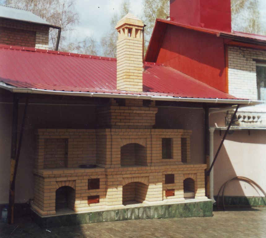

СообщениеДобавлено: Вт 24 Июнь 2008, 22:34 Ответить с цитатойВернуться к началу
Вот, выбрал время выложить завершенный комплекс. Ну, тот самый, что на первой странице обсуждали...
