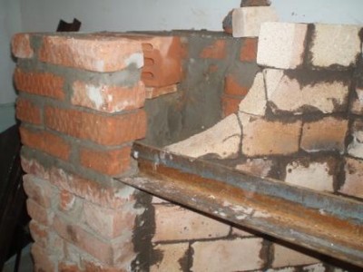

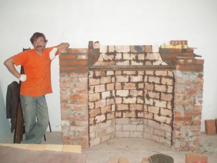

Как я понял, ни кто не решается в силу разных причин собрать камин Рамфорда. А я все таки попробую, вернее уже начал. Завтра выложу фото первого этапа.
Точка зрения зависит от точки сидения.
Валерий НН
Зарегистрирован: Чт 23 Сентябрь 2010, 21:09
Сообщения: 39
Регион: Нижний Новгород
СообщениеДобавлено: Пт 24 Сентябрь 2010, 15:51 Ответить с цитатойВернуться к началу
На этом этапе просто огневая коробка.

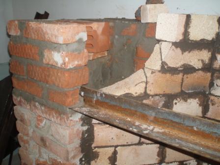

Подготовка под зуб
