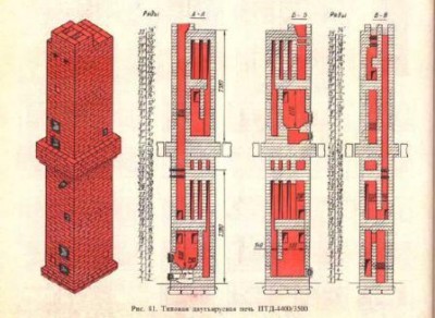

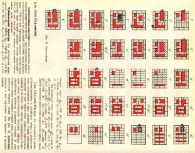

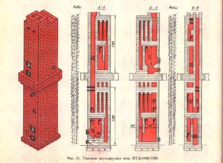

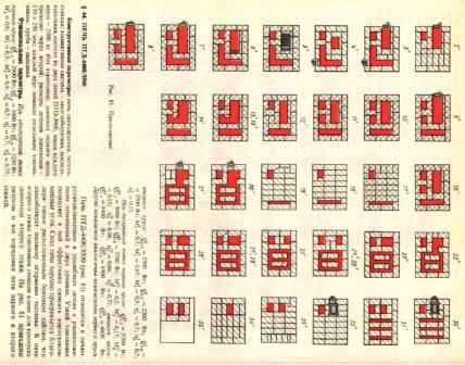

Анатолий
Сообщения: 319
СообщениеДобавлено: Вс 13 Январь 2008, 00:20 Ответить с цитатойВернуться к началу
С чертежами помогу - далеко не уходите!
Возможно все, что вообразимо.
+7-922-711-96-89
Последний раз редактировалось: Анатолий (Вс 13 Январь 2008, 00:59), всего редактировалось 1 раз
Анатолий
Сообщения: 319
СообщениеДобавлено: Вс 13 Январь 2008, 00:38 Ответить с цитатойВернуться к началу
А вот и чертежи!
+7-922-711-96-89
 Размер файла:  39.58 КБ
 Просмотров:  1517 раз(а)
 Размер файла:  38.82 КБ
 Просмотров:  1011 раз(а)
 Размер файла:  32.53 КБ
 Просмотров:  1178 раз(а)

К сожелению, для того чтоб посмотреть эту картинку с деталями нужно рамер файла хотябы 250 кбт или больше. при разрешении 72 дпи.
общий вид ясен, но разглядеть детали не удается.
у меня вопрос есть ли печи с одной топкой на первом этаже.
также сбоку сзади видна прочистка дымохода, но эта часть у меня в стене будет, значит прочистку надо поворачивать в сторону комнаты.
для этого порядовку надо очень хорошо видеть.

Предложеная мною конструкция дает 4300 для первого этажа и 3500 - для второго. Облицуем плиткой (+15%) и получим желаемое. Кстати, данная конструкция более легка в исполнении, чем, скажем, колпаковые печи. Для новичка это очень даже немаловажная деталь.
Двухуровневые печи с одной топкой на первом этаже более сложны в исполнении. Там даже не столько чертежи важны, сколько наитие, интуиция если хотите.

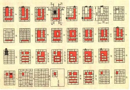

СообщениеДобавлено: Пт 18 Январь 2008, 00:07 Ответить с цитатойВернуться к началу
Image Image
Вот набросал девять рядов печи
ПТД 2800/2600
Выкладываю лицевую часть.
все цветные кирпичи, разные размеры.
акромя желтый и красный.
Пока нужно выяснить, лишь одно.
Правильно ли я разместил кирпичи перекрывающие проемы с фасада.
и надо ли все без исключения кипричи, включая внутренние перекрывать в каждом выше лежащем ряду.
Или можно иногда пропускать.
по правилам кирпичной кладки.
В порядовках У Школьника тоже много не точностей, пришлось класть по факту.
Рисую объем, чтоб разобраться.
