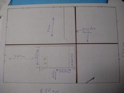

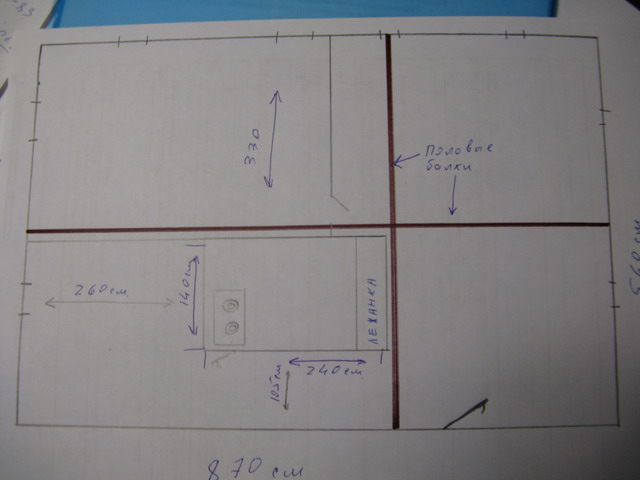

Парамоша. Все нормально. Г-ну Карелину послано предложение опровергнуть критику. С Ильёй я связался на тот случай, что если Карелин не читает форум. Карелин ответил мне лично .Ответ Вам не понравится, поэтому разглашать не буду. Вопрос исчерпан. Если только, кто-то не захочет улучшить , в общем-то красивый печной комплекс, кстати как Вы, сударь и предлогаете.
_________________ Павел. Петербург. Удачи вам. Прометеи.
Сообщения: 10146
Добавлено:
Пн 7 Апрель 2008, 08:45
можно не только теоретически, но и практически улучшить данный комплекс, правда с переводом печи на систему СДГ..
как уже говорилось выше, необходимо стенки камина сделать стенками печи и прогреть их от топке, независимо от работы самого камина
таких конструкций реализовано достаточно, см. например http://www.stove.ru/index.php?lng=0&rs=46&sf=2
___
здесь стенки камина являются дымовыми каналами печи и составляют единое целое всей конструкции очага.
Павел
Сообщения: 473
Регион: Петербург.
Добавлено:
Пн 7 Апрель 2008, 09:51
Спасибо. Евгений .Буду изучать. А как Вы считаете. При постройке ,ведь возможно повернуть лежанку на 90гр. Вдоль плиты и камина, а то она очень вытарчивает и по- половым балкам не проходит. Это план .Труба в углу, по диагонали от плиты.
