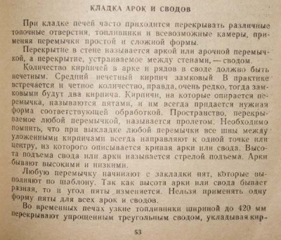

IgorUA писал(а):
Допускается в замке использовать 2 кирпича вместо одного.
Кем допускается?!
Ваша категоричность... вызывает некоторое недоумение pardon
Возможно все, что вообразимо.

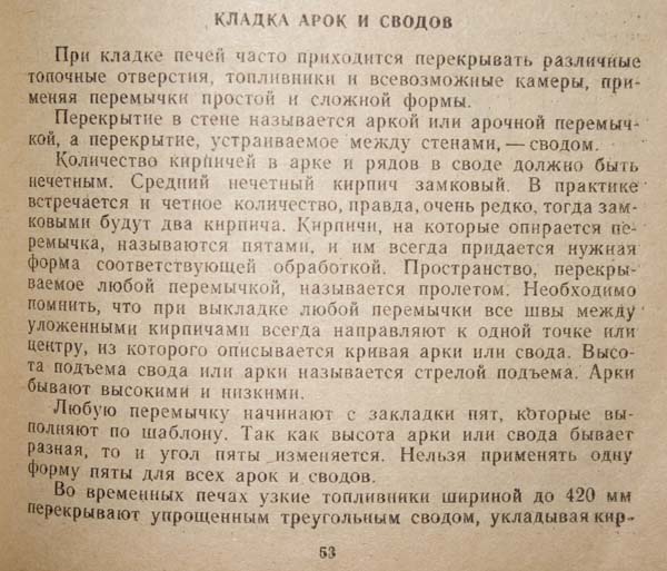

Анатолий писал(а):
Кем допускается?!
Не я это придумал. Читаем книгу:
Кладка печей своими руками
А. М. Шепелев
Москва, Россельхозиздат, 1983, 205 страниц, иллюстрации
Мне приходилось встречаться с арками с чётным количеством кирпичей, и сам я такое делал — полёт нормальный. Эти арки хорошо греются от огня и испытывают температурные нагрузки.

Анатолий
Сообщения: 319
СообщениеДобавлено: Ср 30 Июль 2008, 12:01 Ответить с цитатойВернуться к началу
Как правило, исключение - не правило, а исключение! Подобные замки допустимы в радиусных арках, а в лучковых - лишь в крайнем случае. Не вижу смысла рисковать. Что мешает сделать нормальный замок? Ну, и уж если поленились сделать арку с нечетным кол-вом кирпичей - хоть перекройте её с соблюдением перевязки. Согласны?
