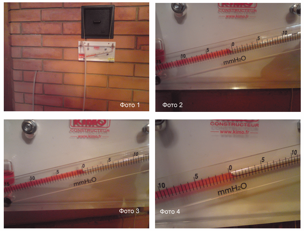

Теперь о вопросе избыточного давления в печи.
16.10.09 провел предварительные замеры давления в колпаках при работе печи и после закрытия задвижки печи.
Показания наглядно дают представление, но точность цифр придется подождать, т.к. прибор оказался малочувствителен к таким перепадам.
Что имеем:
Прибор подключался в точках - топка, перекрытие первого колпака, подъемный канал во второй колпак, перекрытие второго колпака и дымовая труба.
При активном горение в топливнике (показания отрицательные, если не оговорено иное):
- в топке - 0,5 ммH2O
- в первом колпаке - 0,5 ммH2O (фото 1 и 2)
- в подъемном канале - 2 ммH2O
- во втором колпаке - 1 ммH2O
- в дымовой трубе - 2-3 ммH2O
После закрытия задвижки печи (все то же):
- в топке - 0
- в первом колпаке - 0 (фото 3)
- в подъемном канале на выходе во второй колпак - плюс 0,25 ммH2O
- во втором колпаке - плюс 0,25 ммH2O (фото 4)
После закрытия задвижке во втором колпаке имеем незначительное избыточное давление, которое и дает о себе знать через неплотность задвижки ЛХ (см. тему). Через 30 минут давление уже сбалансировано в ноль неплотностью основной задвижки.
Второй колпак выполнен по классической схеме, применяемой в рекомендованных печах Госстроя (печи серии ПТО) и врядли такое давление в колпаке может нанести вред здоровью и имуществу.
Вывод:
ложные измышления о взрывоопасности печей конструкции И.Кузнецова не соответсвуют действительному.
Для точности измерения необходимо использовать цифровой современный прибор.
Там где "горит" всегда разряжение, а вот после закрытия давление за счет СШ распределяется по колпаку практически в ноль за счет конвекции по СДГ /при наличие СД такое не возможно/, но второй колпак по "классической схеме" /точно повторяет конструктив печей ПТО/ создает уже давление, но настолько незначительное, что до взрывоопасной ситуации очень далеко, инче бы печи ПТО не были бы рекомендованы к строительству.
Работа "газовой вьюшки" не проверялась, поскольку чувствительность купленного прибора очень низкая. Проведу обязательно после покупки цифрового универсального прибора с расчетом скорости и объема газов.
Все испытания проводились /и проводятся/ по методике, основанной на ГОСТ по испытаниям теплоемких печей /кстати, он же принимался как рекомендательный/, а так же рекомендациям Л.Семенова, Б.Аше, И.Подгородникова и др.
Методика проведения испытаний утверждена в партнерстве.
Прошллые испытания печи ОИК ХК проводились в три периода, поэтому и отчет объединенный за 07-10.11.08, 01-08.01.09, 20-23.02.09. Замеры на печи и воздуха выполнялись каждый день по определенным промежуткам времени, замеры газоанализатора практически на каждую закладку. Все данные заносились в сводные таблицы. Ну, а дальнейший расчет - дело компьютерной программы, все же 21 век на дворе.
При проведение испытаний использовались приборы: газоанализатор MRU65, пирометр Testo830, измеритель температуры-влажности Center311 в комплекте с датчиком К (1300 гр.С), ртутный термомент, весы, измеритель влажности материалов контактный CHY690, часы и др. вспомогательные принадлежности. К следующим испытаниям докуплены приборы: газоанализатор Testo330-2, регистратор 4 канальный Testo177-4, измеритель диф.давления Testo510 с трубкой Питто, высокотемпературные датчики и щупы, ультрозвуковой измеритель расхода теплоносителя.
Методика проведения зимних испытаний сейчас проходит утверждение и доработку, в которой конкретизируется что и как проводится, а в дальнейшем просчитывается.
Мы не специалисты в области испытаний, но наработки и практика дают свое. К каждому последующему подходим уже с багажом опыта. Все данные объективные на основе современных цифровых приборов и никакой отсебятины. Шульмовать нам самим нет никакого резона, поскольку цели партнерства - развитие системы сжигания топлива, предложенной И.Кузнецовым и максимального использования выделенного тепла. Без цифровой и математической базы никакого движения быть не может.
Фото измерения разряжения в печи

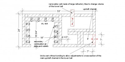

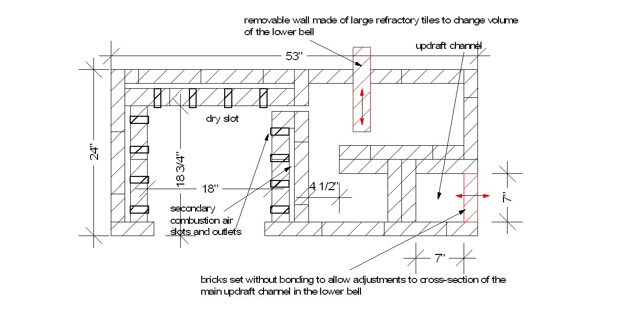

Техническое решение печи для испытания в Канаде у Чернова
 Размер файла:  99.63 КБ
 Просмотров:  1294 раз(а)
