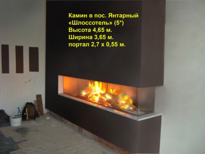

А можно вот так делать большие порталы?

Игорь 2
Сообщения: 1006
СообщениеДобавлено: Чт 8 Март 2012, 16:51 Ответить с цитатойВернуться к началу
Игорит писал(а):
"Кормить" очаг воздухом дело наиважнейшее. Бывают ещё и дымососы на случай когда в больших кубатурах стоит принудительная вытяжка (как правило она там стоит). Тут важно сотрудничество с вентиляторщиками. У них своя работа, но они могут здорово помочь, например по согласованию с Вами устроить систему принудительной подачи воздуха в помещение. И ещё... Почему каминами называют исключительно дырки в стенке, те, что поближе к полу? Стереотип? Почему задняя стенка из кирпича? Не пробовали "покреативить"?
Креативят заказчики. Что просят - то и делаем. А то, что чаще выбирают классику - в этом мы не виноваты, эти вопросы к потребителю Very Happy
