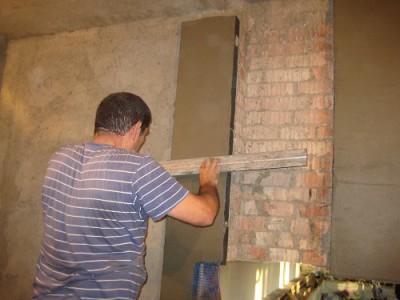

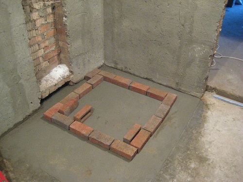

Спасибо Леша за поддержку. Вот так будет получше.
 Размер файла:  81.68 КБ
 Просмотров:  911 раз(а)
 Размер файла:  86.95 КБ
 Просмотров:  908 раз(а)

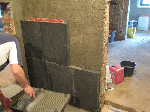

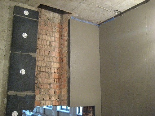

Далее
 Размер файла:  88.95 КБ
 Просмотров:  954 раз(а)
 Размер файла:  73.19 КБ
 Просмотров:  992 раз(а)
 Размер файла:  80.93 КБ
 Просмотров:  891 раз(а)

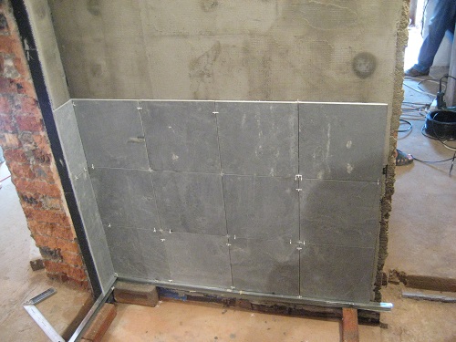

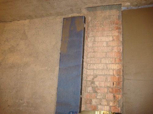

Продолжим
 Размер файла:  75.42 КБ
 Просмотров:  679 раз(а)
 Размер файла:  80.85 КБ
 Просмотров:  945 раз(а)

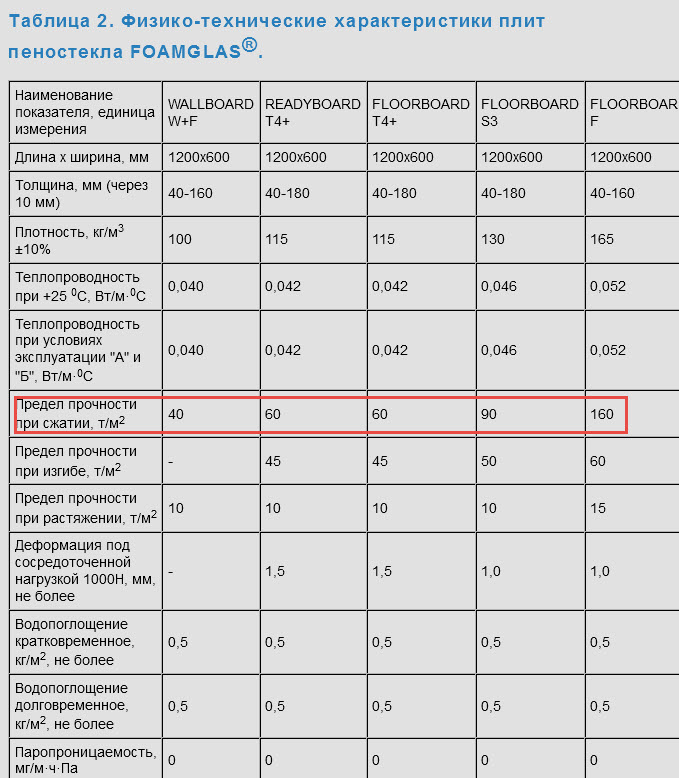

Теплоизоляция из пеностекла FOAMGLAS® обладает высокой прочностью на сжатие и негорючестью. Поэтому использовать данный материал в качестве теплоизолирующей прослойки между печью и плитой перекрытия можно и даже нужно. Для этой цели лучше всего использовать плиты FOAMGLAS® FLOOR BOARD T4+, свободно уложенные на свежую выравнивающую стяжку или песчаную подсыпку. Также можно использовать и блоки без покрытия FOAMGLAS® T4+.
При этом необходимо помнить, что прочность на сжатие данной марки плит составляет 60 т/м2. Поэтому предварительно необходимо общую массу печи переложить в равномерно распределенную нагрузку на 1 м2 площади ее основания, умножив полученное значение на коэффициент надежности по нагрузке k=1,1. Если полученное в итоге значение не превышает 60 т/м2, то можно смело использовать плиты или блоки марки T4+. В противном случае (что большая редкость) необходимо использовать плиты FOAMGLAS® FLOOR BOARD S3 или блоки FOAMGLAS® S3, которые имеют прочность на сжатие 90 т/м2. Ниже приведен пример, как печники в Германии выполнили печь из шамотного кирпича на теплоизолирующей прослойке из плит FOAMGLAS® FLOOR BOARD T4+.

Пеностекло не годится под печь, ввиду невысокой плотности и низких показателей предела прочности на сжатие.
и оно остается именно таким, поскольку мы не знаем, какую печь ставит уважаемый на пеностекло ... если ему мало 160 т/м2 (?)
или главное уверенно вынести свое мнение, а там поверят в его безграмотность и необоснованность
Первое сообщение в теме датировано 2009 годом, когда товарищество Правильные печи применили впервые данный материал для тепло-гидро изоляции печи от фундамента. По сегодня ни одна печь не дала никаких подвижек и применение материала оправдано.
