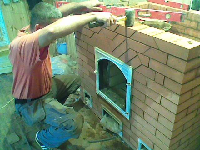

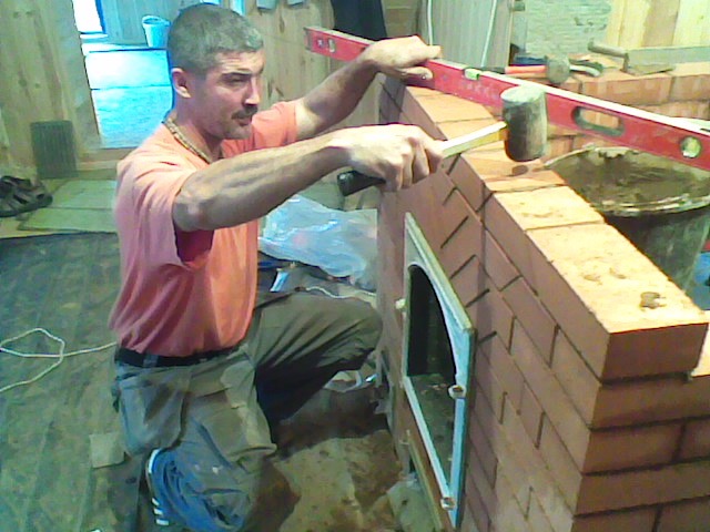

СообщениеДобавлено: Ср 23 Сентябрь 2009, 14:36 Ответить с цитатойВернуться к началу
На закуску...
 Размер файла:  92.25 КБ
 Просмотров:  1606 раз(а)
 Размер файла:  85.88 КБ
 Просмотров:  1273 раз(а)

Давайте обсудим такой "расклад".
После раскладки очередного ряда «насухо», пригонки и подготовки неполномерных долей производят укладку кирпича на раствор.
Кладку каждого ряда следует начинать с углового кирпича по следующим этапам:
- кельмой набирают определенное (одинаковое для каждого ряда) количество раствора и кладут на место укладки кирпича;
- ребром кельмы разравнивают раствор по площади, равной плоскости кирпича, подготавливая «постель»;
- левой рукой берут подготовленный кирпич, опускают его в емкость с водой на 10...15 с. (держать в воде до тех пор, пока не перестанут выделяться пузырьки воздуха?) и укладывают на подготовленную «постель»;
- нажатием руки и постукиванием рукояткой кельмы, притирая, осаживают кирпич, добиваясь нужной толщины шва;
- кельмой подрезают раствор, выжатый из шва со стороны канала и лицевой стороны кладки;
- правильность укладки углового кирпича проверяют по отвесу или вертикально натянутому шнуру.
Порядок кладки каждого следующего кирпича отличается тем, что надо плотно заполнить вертикальный шов, и состоит из следующих операций:
- кельмой набирают определенное количество раствора и кладут на место укладки очередного кирпича;
- ребром кельмы разравнивают раствор, подгребая его к вертикальной грани уложенного кирпича, подготавливая «постель»;
- левой рукой берут подготовленный кирпич, опускают его в воду на 10...15 с;
- кельмой берут небольшую порцию раствора и наносят ровным слоем на ту грань укладываемого кирпича, которая будет прилегать к вертикальной грани уложенного раствора;
- кладут кирпич на подготовленную «постель»;
- нажатием руки, при постукивании рукояткой кельмы, притирая, осаживают кирпич, добиваясь требуемой толщины швов;
- кельмой подрезают раствор, выжатый из швов со стороны канала и лицевой стороны кладки.
Горизонтальной каждого ряда проверяют с помощью уровня, установленного на линейку-правило. Прямолинейность кладки проверяют линейкой-правилом, прикладывая ее к боковой поверхности после кладки сторон каждого ряда. Предварительное осаживание и притирка каждого кирпича уплотняет швы, повышает герметичность и прочность кладки. Предварительная раскладка «насухо», подборка кирпича по толщине и подгонка его по длине обеспечивают равномерную толщину швов. По мере выполнения 3...4 рядов кладки дымовые каналы швабруют мокрой грубой тряпкой и тщательно протирают насухо.

Всё так , Женя. Только я , почти всегда, наношу глиняный раствор на кирпич который укладываю, а цементный на место укладки.

СообщениеДобавлено: Чт 24 Сентябрь 2009, 10:54 Ответить с цитатойВернуться к началу
(держать в воде до тех пор, пока не перестанут выделяться пузырьки воздуха.)
Вымачивая кирпичи до такого состояния, нарушаются абсорбирующие свойства кирпича, которые необходимы для нормального сцепления кирпича с раствором, считаю, что 2-3 сек. достаточно чтобы кирпич набрал необходимую влагу и смыть пыль. ИМХО Чтобы пузырьки прекратили выделятся нужно примерно полчаса, хотя может есть и кирпичи, которые за 10-15 сек. впитают.

Да, Валера. Если кирпич мокрый он плывёт и тогда лучше нанести раствор на приёмные камни, но я кирпич окунаю, долго в воде не держу, а если он чистый то и не мочу вовсе . Кирпич после резки обязательно нужно ополаскивать! Так как, на нём образуется мелкая пыль (любой резки- сухой или мокрой) , порой не заметная, такой кирпич после укладки не диффузирует (не прилипает) с раствором и в последствии легко снимается.

А вообще я именно так и ложу кирпич,слово в слово,только в конце не затирая насухо,если вода от швабровки попала,то тут же впитается в кирпич.
