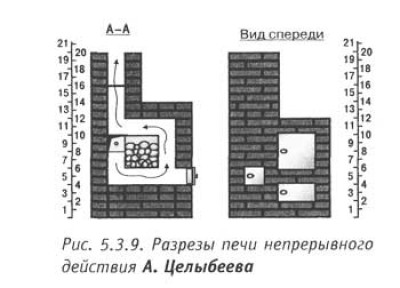

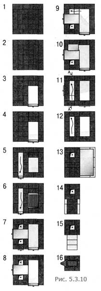

А если взять за основу печь Целыбеева- http://www.pechi-kaminy.su/5.3.3.php. Печь постоянного действия с закрытой каменкой. У автора она стоит в совмещенной парной и мойке 3*3,5 высотой 2м. Камни в мет. баке, который с 5 сторон омывается горячими газами. Дымообороты есть - кпд высокий. На верху топки чугунная плита (кстати, небольшой колпак)- хочешь воду грей, хочешь ставь парогенератор в дополнение к каменке, плюс быстро нагревает помещение. Думаю, можно реализовать и режим сауны после прогрева парилки.
Предложения для доработки: топку сделать из шамота. летний ход для растопки, увеличить по высоте бак для камней и хайло, в трубу вывести вентиляцию из моечного отделения. Ну и еще можно насобирать. Дополнительно змеевик в дымообороты для бака с водой в моечную. Конструкция, мне кажется, до того удачная, что можно изголяться. И кирпичей около 200 штук без трубы - почти как для обкладки металлической печи. .

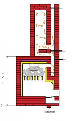

Прошу прощения за длительное отсутствие, обстоятельства...
Правильно мыслю? Проверьте пожалуйста!
С пропорциями явно наврала Embarassed Надеюсь не зря ночь посвятила Surprised

Почему-то сообщения не редактируются Crying or Very sad
Новый чертёж должен попонятней выглядеть, сорри, я тока учусь Smile Чем чреваты горизонтальные дымоходы?

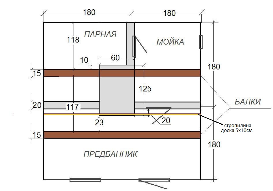

Еще очень хотелось бы узнать мнение уважаемых печников о таком варианте строения печи(см.вложение) Нужно ли при таком расположении опускной канал над топкой?

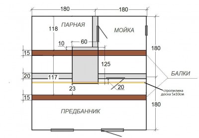

СообщениеДобавлено: Пн 1 Март 2010, 12:27 Ответить с цитатойВернуться к началу
Оказывается с трубой полный бардак, чтоб ей ничего не мешало - ей нужно находиться посередине печи Crying or Very sad на стропила никто не обращал внимания Sad Что можно предпринять? Благодарю откликнувшихся!
хочу и могу!
 Размер файла:  80.86 КБ
 Просмотров:  1046 раз(а)
Сообщения: 10153
СообщениеДобавлено: Пн 1 Март 2010, 13:34 Ответить с цитатойВернуться к началу
Выпилить и поставить ригель. При стянутой конструкции кровли, хотя бы обрешеткой, она никуда не денеться.

СообщениеДобавлено: Пн 1 Март 2010, 13:49 Ответить с цитатойВернуться к началу
Благодарю за подсказку! Видела где-то когда-то чертёж как это выполняется, сейчас не могу найти что-то... Crying or Very sad Как крепится поперечина к соседним стропилам?

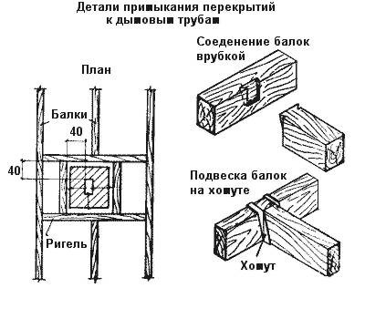

Чем-то типа этого?
 Размер файла:  9.07 КБ
 Просмотров:  19121 раз(а)
Сообщения: 10153
СообщениеДобавлено: Пн 1 Март 2010, 21:53 Ответить с цитатойВернуться к началу
Можно и так. Это "по современному", не утруждаясь через уголки и на шуруп.
(4) - ригель
примерно то же и на стропильную систему
Сообщения: 1346
СообщениеДобавлено: Пн 1 Март 2010, 22:06 Ответить с цитатойВернуться к началу
Дополню, по ссылке рис. 117 - http://www.mukhin.ru/stroysovet/stove&heaters/5_9.html
балку делают короче и врезают в ригель - короткую поперечную балку, уложенную на две балки. Балки скрепляют друг с другом шипом "ласточкин хвост" (рис. 197). Концы балок, заложенные в стену и ригель, примыкающий к стене, изолируют. http://www.masterdoma.com/gallery/albums/oven-works/device-chimneys/196-197-198.jpg С креплениями, что показали выше, проче развесить, чем в "ласточкин хвост".

Евгений Викторович! За наглядность спасибо! Я так делала окна в стенах на мансарде! Принцип понятен! Снега на крыше за зиму было очень мало(по металлочерепице съезжает хорошо), скорее всего придется делать на спец крепёж и саморезы...
Александр, пойду по более простому пути, для ласточкиного хвоста пожалуй руки еще не заточились Smile)

Про печь- на Вашем фундаменте не разбежаться.

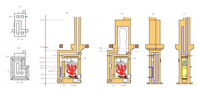

СообщениеДобавлено: Вс 14 Март 2010, 20:36 Ответить с цитатойВернуться к началу
Саша спасибо, но по-моему на этом рисунке врубка применима только на межэтажных балках, поверх стропил ведь прибита обрешетка, как я буду пазы выбирать Embarassed Спец крепления пля подвеса у меня оказывается были в хозяйстве Радость
Вариант Игоря Васильева как никакой другой запал в душу(мини2), за основу возьму его, с изменениями... так как высота в чистоте всего 2 метра - придется опустить каменку и сделать горизонтальный канал(боров кажется называется) + колпак на мансарде Радость Что скажете? Я почему-то верю, что получится Smile
