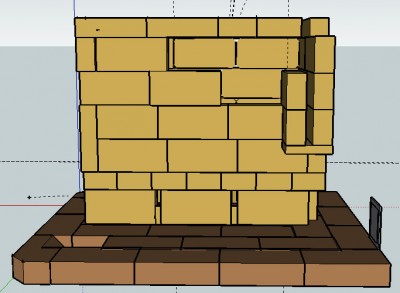

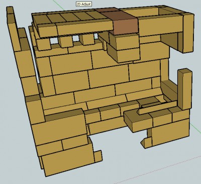

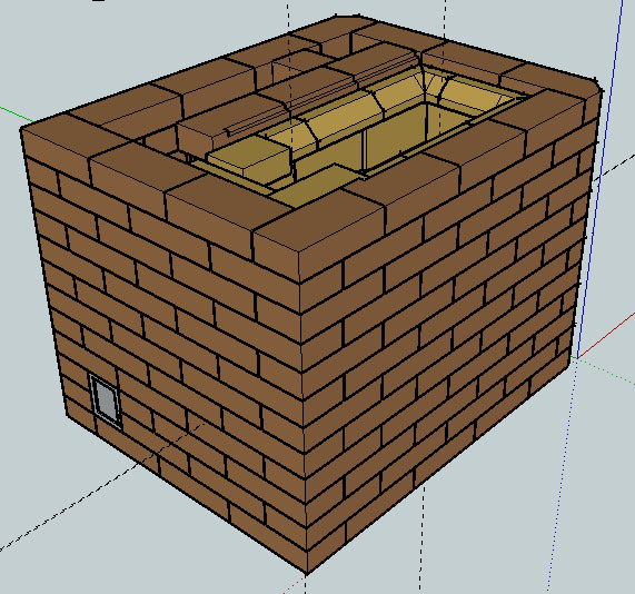

Уже несколько человек предложили мне отказаться от плиты в ОВИК20, но плиту иметь хочется. Кроме того для плиты изготовлены дверки, чтобы легко превратить ее в духовку.
Я понимаю, что она является холодным ядром внутри топки. Читая ваши размышления по этому поводу у меня появились такие предложения:
Т.к. протекание под плитой не сделать, то пусть нагревается за счет излучения.
Для уменьшения влияния на режим топки уменьшить площадь плиты вдвое. Оставшееся место перекрыть шамотом. Кроме того это позволит опереть плиту на все 4 стороны.
Т.к. под плитой появляется пограничный слой воздуха - пусть он и послужит изолятором плиты от остальной топки.
Для этого увеличим слой неподвижного воздуха под плитой, сделаем небольшой колпак. А на прогрев пусть работают лучи.
Уберем колосник под плитой, забор воздуха сделать перед стеклянной дверкой - щель шириной 3см. Сзади топки оставить узкий колосник, катализатор, СШ. Все как обычно.
В случае неполучения желаемого попробую сделать так, чтобы была возможность снять плиту и заложив пространство сверху шамотом получить чистую хлебную камеру.
Сверху шамот прикрыть тонкой нержавейкой.
Не показаны каналы ВВ в задней часть топки. Но они будут.
На рисунках скрыты некоторые кирпичи для лучшего обзора.

Свиду очень наворочено. Представьте сколько там пилить нужно.
Можно упростить это дело?Smile
СообщениеДобавлено: Чт 5 Ноябрь 2009, 14:50 Ответить с цитатойВернуться к началу
Надо - напилим. Smile Для этого дела купил большую болгарку 2кВт (жена ее болгариным обозвала) и приспособление для ее крепления с возможностью отрезания. Ну и алмазный диск, конечно.

Владимир, в этой конструкции чугунный настил будет нагреваться слабо. 3х литровый чайник закипит минут через 40.
СообщениеДобавлено: Пт 6 Ноябрь 2009, 08:49 Ответить с цитатойВернуться к началу
В результате имеем слабо работающую плиту и не полноценную отопительную печь. Необходимо Владимиру определится: либо плита, либо отопительная печь. Судя по высказываниям Владимира, теорию он уже изучил, но проектирует не по теории. Поверьте Владимир, сделав вместо плиты ХК, вы получите намного больше удовольствия от готовки еды и вкусовых качеств онной.
СообщениеДобавлено: Пт 6 Ноябрь 2009, 09:20 Ответить с цитатойВернуться к началу
Хорошо, но как будет греться низ ХК, если заменить варочный настил на шамот? Чайник, конечно, не очень актуально, но щи и каши теща любит готовить. А здесь только духовка получится...И с какими температурами? Подскажите... Confused
Совсем никаких вариантов? Только ХК? Surprised
СообщениеДобавлено: Пт 6 Ноябрь 2009, 11:18 Ответить с цитатойВернуться к началу
Владимир, покопайтесь на сайте автора, настил чугунный на шамотный не меняется! Делается катализатор!
Все показатели выкладывал Колчин Евгений. Я до сих пор, с тоской вспоминаю балычёк, приготовленный в его ХК.
Если остро необходима варочная плита (на которой готовят только, когда топится печка), то и делать её так, как показывает автор.

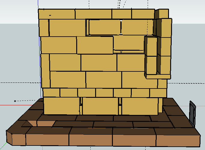

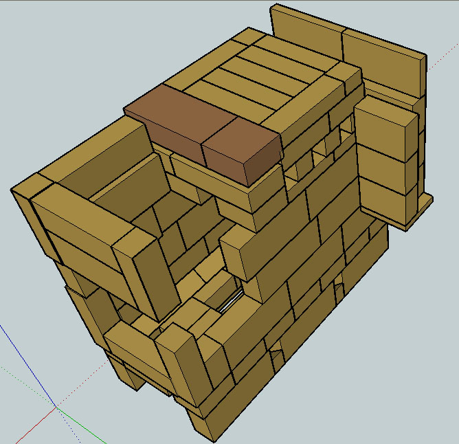

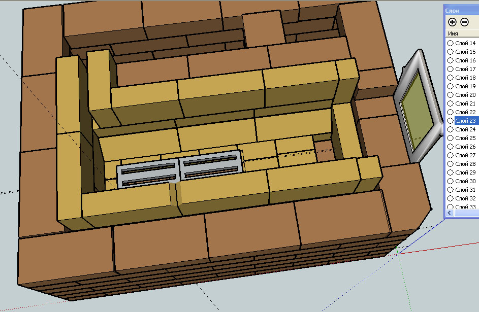

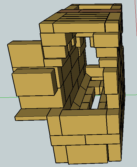

СообщениеДобавлено: Пт 6 Ноябрь 2009, 11:37 Ответить с цитатойВернуться к началу
Это уже по черному ХК... А у меня нет герметичных дверок. Surprised
В оригинале - плита стоит очень не хорошо - на 3х сторонах. Многие подтвердили - может лопнуть. Посоветовали подставить красный кирпич, обернутый базальтовым картоном. И не заморачиваться с катализатором.
А это уже мои дальнейшие измышления... Confused
СообщениеДобавлено: Пн 9 Ноябрь 2009, 11:21 Ответить с цитатойВернуться к началу

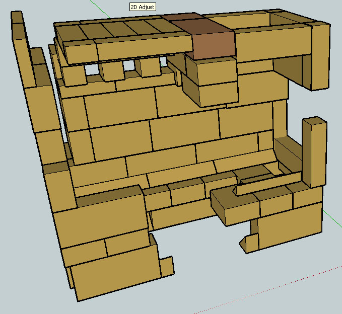

Переделал все.
К сожалению порядовок с ХК действительно нет. Обсуждаются только результаты работы. Для меня пока ХК это тайна... Confused
Пока переделал в стандарт. Подсказали, что нельзя уменьшать прогрев настила до полосы, т.к. это и может стать причиной его разрушения...
Я не решился поставить красный кирпич под 4ю сторону настила, а оставил 2 шамотных кирпича. Канал между ними, как я понял и служит для отвода остывших газов от плиты. Провис маленький, и будет заполнен базальтовым картоном.
Справа, над топочной дверкой, решил не углублять настил в стенку.
Может это поможет вынимать чугунину.
Для подачи ВВ срезал уголки у кирпичей.
Спасибо за ЦУ.

Серафим Горский
Сообщения: 133
Регион: Санкт Петербург
СообщениеДобавлено: Вт 10 Ноябрь 2009, 01:13 Ответить с цитатойВернуться к началу
Владимир,не очень понятно назначение отверстия в начале топки. Если это для доп воздуха, то есть колосник.Если для других целей то поясните. Во многих печах делается щель 1-2см но она между шамотом и красным,и назначение её вполне конкретное.(возд заслон дверцы и др.) А колосники я бы установил ближе к центру.
