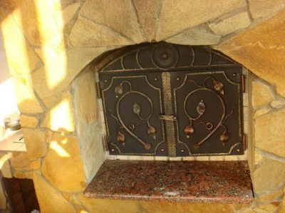

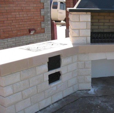

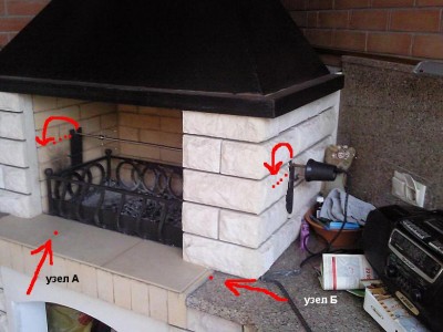

Барбекю с вертелом.
Считаю, что вертел размещенный в центре портала не удобен.
Его нужно устанавливать мах близко к началу портала. Жир капающий с мяса должен капать в метал. поддон (а не на угли) и этим же жиром и поливают блюдо в процессе приготовления. В центре портала поддон устонавливать не удобно. Мясо находящееся близко к углям будет подгарать да и руки засовывать в горячий потрал очень "не комфортно".
На фото "узел А" видно, что шамотный кирпич защищен керамической плиткой. В процессе эксплуатации жир капающий с мяса оставляет на шамотном бортике-полочке некрасивые и главное ни чем не смывающиеся пятна.
На фото "узел Б" видно, что бортик-полочка расположен в разных уровнях с основной столешницей- это не удобно. Для этого нужно подпиливать шамотный кирпич.
Эти нюансы лучше продумать заранее до стадии строительства тогда, барбекю, будет не только красивой, но и удобной и практичной в обслуживании.
барбекю с вертелом

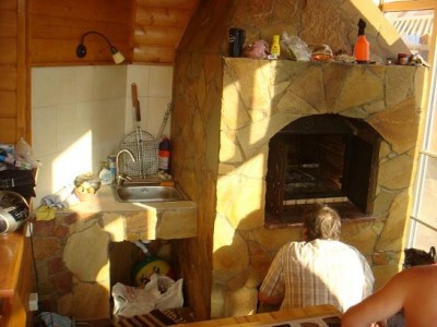

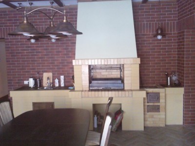

Барбекю с барной стойкой. .......удобная штука!
Барная стойка занимает меньше места чем полноценный стол ........Все равно, все находятся и общаются возле костра...

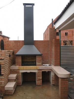

А вот у вас колпак с трубой металлические кажется? Какая сталь применялась?
Дмитрий Смирнов
Сообщения: 598
СообщениеДобавлено: Сб 10 Июль 2010, 08:47 Ответить с цитатойВернуться к началу
Для удешевления работ мы стали часто использоварь металлический дымосборник-колпак-трубу , называть можно по разному. Да и внемяни уходит меньше на сооружение такой конструкции. Металл "черняжка", толщина 2 мм., марка ....????. Главное, что работает! Но кровлю-навес все равно нужно делать.
Сообщения: 1346
СообщениеДобавлено: Сб 10 Июль 2010, 20:26 Ответить с цитатойВернуться к началу
Дмитрий Смирнов писал(а):
Для удешевления работ мы стали часто использоварь металлический дымосборник-колпак-трубу, толщина 2 мм.
А как устанавливаете? Краном?! Smile
vova230
СообщениеДобавлено: Сб 10 Июль 2010, 22:36 Ответить с цитатойВернуться к началу
Толщина 2 мм не так уж и много, можно обойтись и без крана.
Дмитрий Смирнов
Сообщения: 598
СообщениеДобавлено: Пн 12 Июль 2010, 08:53 Ответить с цитатойВернуться к началу
Метал дымосборник-трубу устанавливаем без крана . Живая сила!

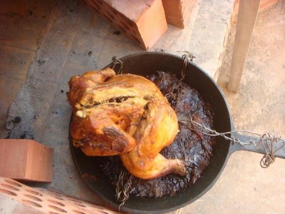

На мой взгляд ....удачная конструкция .......и барбекю и русская печь одновременно. Для тех кто любит готовить но не имеет возможности для строительства большего комплекса - эта конструкция отличное решение.
А этой курочке "досталось".....она простояла в Русской печи всю ночь....не много подсохла но ....мясо от косточек отставало само ... В следующий раз я начиню ее яблоками и налью в сковородку больще воды.

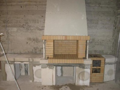

Из последнего...
Барбекю + варочная печь. Топочная часть выполнена из шамотного кирпича, а конструктив из пенобетона. Отделка клинкерная плитка. Варочную печь не стали облицовывать.

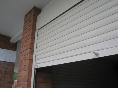

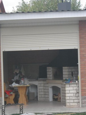

Хорошо когда беседка для барбекю имет средства защиты от непогоды. рольставни или прочее

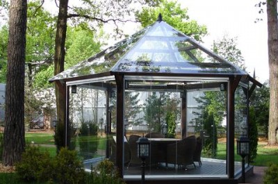

Лично мне нравится такой вариант остекления-безрамный. Правда тепла в таком случаи не удержать.

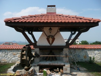

Одной из моих работ.
 Размер файла:  128.07 КБ
 Просмотров:  1501 раз(а)
Сообщения: 6021
СообщениеДобавлено: Вс 24 Апрель 2011, 14:12 Ответить с цитатойВернуться к началу
Стильно! Поздравляю, Драгомир!
Что из этого делали Вы своими руками? А что другие мастера? Каково количество затраченных рабочих дней? Источник воды проточной - природный, или водопроводная вода?
ДРАГОМИР
Сообщения: 63
Регион: BULGARIA - PLOVDIV
СообщениеДобавлено: Вс 24 Апрель 2011, 16:02 Ответить с цитатойВернуться к началу
Другой мастер зделал толька водяное колесо осталное мая работа.Изсточник воды из водопровода.
Дмитрий Смирнов
Сообщения: 598
СообщениеДобавлено: Вс 24 Апрель 2011, 19:30 Ответить с цитатойВернуться к началу
ДРАГОМИР
Интересная работа. Глаз радует. Вот оно индивидуальное авторское исполнение. Razz
Считаю такую работу как Ваша и красивой и сложной одновременно(не всякому по плечу).
Вопрос... как "труба" переносить нагрузки? Ведь у такой конструкции солидная парусность.
