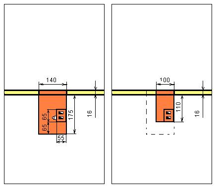

прилагаю эскиз расположения русской печи.
высота проема в стене, напомню, 190см, но можно одну нижнюю балку, думаю, убрать, что добавит к высоте проема еще 25см, т.е. проем станет высотой 215см.
(балка опирается с одной стороны печи на косяк дверного проема, с другой стороны - уже стоит вертикальная подпорка вдоль стенки печи, см. фото выше)
слева - то, что есть сейчас
справа - то, что будет после перекладки

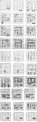

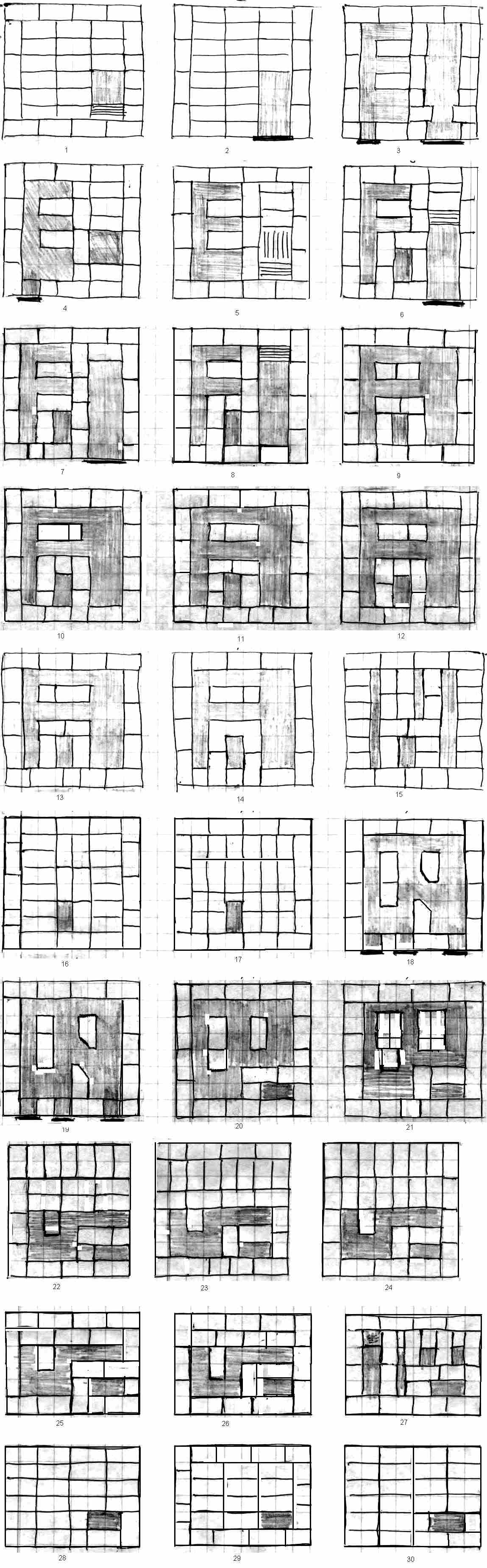

Вот на вопрос о том, можно ли урезать второй колпак двухколпаковой печи , чтобы обогнуть венец в цоколе, так и не ответили.
Прицепил порядовку (пр.пр. - рисовал руками) печи. Что неверно?

Отвечу по порядовкам:
15 ряд - некрасивая перевязка. Но это уже не важно, там по ходу дела будет видно как лучше перевязать.
18-21 ряды - думается ту часть какая будет под балкой, лучше полностью закладывать сплошной кладкой в кирпич. Это и в противопожарном отношении лучше, да и колпак в Три ряда неэффективен.
В дальнейшем нормально. Трубу переносить незачем. Я как-то гнал трубу в пять кирпичей, высотой вместе с печью 9 метров и без опор. Пять лет прошло - стоит. Строить только страшно было. Surprised
