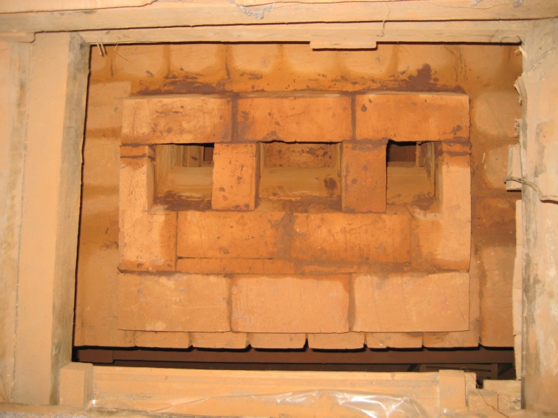

Серж
Зарегистрирован: Вс 28 Март 2010, 12:09
Сообщения: 48
СообщениеДобавлено: Пт 25 Июнь 2010, 22:06 Ответить с цитатойВернуться к началу
IgorUA писал(а):
При укладке теплоизоляции между кирпичной кладкой и деревянными конструкциями потолка первого этажа, как я указал выше, в месте проходки дополнительно нужно будет снять по периметру ряд уже уложенных кирпичей (это которые положены на ребро по периметру) и заменить их на теплоизолятор из жёстких плит из базальтового волокна Paroc или из жестких вермикулитовых плит или из магнезитовой плиты или из пеностекла. Эти плиты ставятся вертикально вокруг кирпичной кладки, они опускаются на 1 ряд кирпичной кладки (на плашку или на ребро) ниже, чем уровень потолка 1-го этажа, что обеспечит правильную теплоизоляцию кирпичной кладки от потолка и его деревянных элементов.
IgorUA писал(а):
Лучше имеющуюся кладку разобрать на 1 ряд и сделать с перевязкой, чтобы можно было греть воздух в каналах даже во время топки печи, что повышает эффективность самой печи и её теплообменника на 2-м этаже, а также снижает температуру массы кирпичей в месте проходки потолка 1-го этажа.
Снятие 1-го ряда кирпичной кладки и замена его по периметру на базальтовые жёсткие плиты Paroc позволяет избежать разрушения кладки в случае, если потолок из-за подвижек дома вдруг станет давить на кирпичную кладку.
Игорь.
Как положить с перевязкой и как расширить в ширину??????
На общем монолите печи 1600 х 1200, всё было с перевязкой и в кирпич.
Снять ряд- не проблема.
Ещё раз.
Там размеры прохода 600 х 780.
Возьмём ширину 780.
Канал воздушный- 140 дымовой-200 второй воздушный-120= 460.
Остаток 320.
Перегородить нужно 4 стенки(внешнюю к воздушному, от воздушного к дыму, от дыма к воздушному, от воздушного к внешней)
320:4=80.
Полкирпича- 120.
Чего с чем там вязать-то?
Вот максимум, что может пройти и чего там снять? Какой ряд? Между чем и чем по горизонтали?:
 Размер файла:  151.77 КБ
 Просмотров:  1404 раз(а)

СообщениеДобавлено: Сб 26 Июнь 2010, 17:29 Ответить с цитатойВернуться к началу
Сделаете ряд после перекрытия дайте фотку. У вас от "дыма" 25 см получается примерно, это мало, но не смертельно. Асбест прижмете просто металлом, а метал сверху и снизу прибейте гвоздями или шурупами.
Серж
Сообщения: 48
СообщениеДобавлено: Сб 26 Июнь 2010, 18:21 Ответить с цитатойВернуться к началу
По глубине- да.
По ширине- 38 см (через воздушные каналы.)
Договорились.

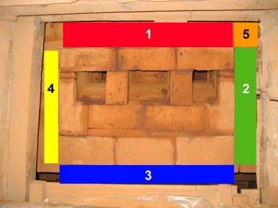

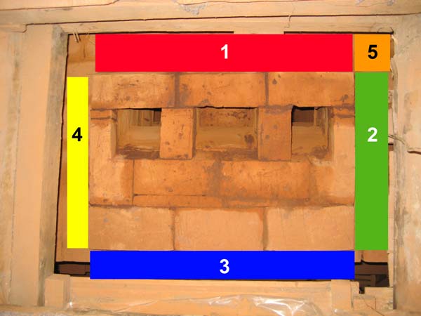

Серж
Какое минимальное расстояние по горизонтали между деревом в окне проходки и кирпичной кладкой в зоне:
1 - ? мм;
2 - ? мм;
3 - ? мм;
4 - ? мм.
Какое минимальное расстояние по вертикали между видимыми на оригинальном снимке кирпичами (они ниже, чем кладка дымохода и теплообменных каналов) в зоне 5 и деревом над ними в окне проходки?
С уважением, Игорь Сергеевич
Из Украины
 Размер файла:  50.96 КБ
 Просмотров:  1228 раз(а)
Серж
Сообщения: 48
СообщениеДобавлено: Сб 26 Июнь 2010, 23:53 Ответить с цитатойВернуться к началу
IgorUA писал(а):
Серж
1 - ? мм;
2 - ? мм;
3 - ? мм;
4 - ? мм.
Подрезал чуток балки(сколько было возможно).
Вроде какой-то воздушный зазор получается ..... Smile
Между асбест 10мм+металл отражающий 1мм(или всё-таки лучше фольга?)
На данный момент:
1-10мм
2-30мм
3-60мм
4-30мм
Путём постепенного смещения дымохода на последующих 3 рядах) от стороны №1 к стороне №3(отрезая кирпич под угом наклона), могу получить:
1-30мм
2-30мм
3-40мм
4-30мм.
Расстояние №5(от ряда кладки до потолка)=280мм
То есть- 4,3 ряда.

Серж
Сообщения: 48
СообщениеДобавлено: Вс 27 Июнь 2010, 08:27 Ответить с цитатойВернуться к началу
Не даёт уже отредактировать предыдущее сообщение...... Sad
В общем после плавного смещения 1 к 3 на последующих 3-х рядах, зазор от асбеста с железом до кладки надеюсь получить:
1-20мм
2-20мм
3-30мм
4-20мм.
Как то так.......

IgorUA писал(а):
Нужно сделать так:
1) сместить канал дымохода и вентиляционные каналы от зоны 1 в сторону зоны 3, чтобы в наиболее опасном месте увеличить на несколько сантиметров зазор от кирпичной кладки до дерева в окне проходки;
Так и собираемся.
IgorUA писал(а):
2) сделать кладку кирпичей в окне проходки, не допуская выступания раствора из кладки и уменьшения зазора между кладкой и окном проходки;
Тоже ясно(раствор- заподлицо).
IgorUA писал(а):
3) после проходки кладкой междуэтажного перекрытия в зазоры между деревом и кирпичной кладкой сверху опускаются предварительно склеенные клеем ПВА (можно использовать высокотемпературный силиконовый герметик ABRO Red и сушить склейку сутки) листы базальтового картона (по 1 см каждый) с таким расчётом, чтобы между кладкой и листом картона остался воздушный зазор 10 или лучше 20 мм, но не в данном случае;
15- 18мм думаю зазор получится.
IgorUA писал(а):
4) на гладкую сторону базальтового картона клеем ПВА или силиконовым герметиком ABRO Red предварительно клеится (точками) кондитерская алюминиевая фольга с перекрытием слоёв на 10-15 мм, размещая листы фольги вертикально на листе картона (листы фольги в окне проходки будут размещены вертикально);
Ясно.
IgorUA писал(а):
5) зеркальная сторона должна быть совершенно чистой без грязи от выступившего клея ПВА (аккуратно и тщательно вытирать его влажной чистой хлопчатобумажной тряпочкой) или силиконового герметика или отпечатков жирных рук, так как это сильно снижает отражение инфракрасных лучей и ведёт к существенному нагреву и перегреву фольги;
Это тоже ясно.
IgorUA писал(а):
6) чтобы базальтовый картон с наклеенной на неё алюминиевой фольгой не изгибался и не прикасался к кирпичной кладке и в результате касания не стал проводить тепло через алюминиевую фольгу за счёт теплопроводности нужно этот базальтовый картон закрепить (приклеить клеем ПВА или силиконовым герметиком ABRO Red) к прямоугольному металлическому коробу (его можно сделать из обезжиренной оцинковки толщиной 0,7-1 мм). Этот короб ставится в окне проходки на слой утеплителя (жёсткая базальтовая плита Paroc или аналоги, вермикулитовая плита или магнезитовая плита или, что хуже, 7-10 слоёв базальтового картона толщиной по 1 см каждый).В результате получится и горизонтальная теплоизоляция кладки за счёт слоя теплоизолятора в 7-10 см, и вертикальная теплоизоляция кладки за счёт базальтового картона слоем 20-30 мм (зависит от зазора) и слоя зеркальной алюминиевой фольги, которая будет эффективно отражать инфракрасные лучи в сторону горячей кирпичной кладки.
Вот по второй части- не совсем ясно......
Для чего теплоизоляция горизонтальная, при 3 слоях кирпича над последним горизонтальным каналом(195мм) и воздушной прослойкой там- 280мм?
Там от "дыма" в горизонтальном канале, до вагонки потолка- 475 мм
Какая опасность может быть???
Холодная раскладка делается гораздо меньше до стены как я помню.
IgorUA писал(а):
Воздушного зазора в 10 мм между кирпичной кладкой и базальтовым картоном с наклеенной на него зеркальной фольгой будет достаточно, чтобы хорошо теплоизолировать кирпичную кладку от дерева. Зазор в 20 мм был бы ещё лучше, но места недостаточно, поэтому делаем воздушный зазор 10 мм, а всё остальное пространство в сторону деревянных конструкций окна перекрытия заполняем пирогом из нескольких слоёв базальтового картона толщиной по 1 см каждый, которые склеены между собой, и за которыми в сторону дерева находится металлический короб из обезжиренной оцинковки. Картон сжимать и спрессовывать при склейке не нужно.
В окне проходки металлический короб, к внутренней поверхности которого приклеены слои базальтового картона и слой алюминиевой фольги, к деревянным конструкциям окна проходки никак не крепится, а имеет возможность вместе с кирпичной кладкой печи свободно и без зацеплений подниматься вверх при нагреве кирпичей и опускаться вниз после их остывания.
Это если он ставится на изоляцию о которой говорится выше, но мне её цель- не совсем понятна.
Как ещё можно закрепить короб из металла 1мм ( с наклеенным внутрь базальтом и поверх него-фольгой)?
И нормально-ли, что он из металла?Нет ли опасности возгорания дерева(даже через фольгу и базальтовый лист 10мм) в следствии резкого нагрева через них металлического листа(при возгорании сажи например и резком повышении температуры до 400- 1000 градусов?
Если нет, то почему бы не загнуть этот металл с зазором в 10мм(или больше 15-20мм) и через слой(два) асбеста(или базальтового картона) не закрепить саморезами к потолку или полу?
И зачем нужно, чтобы он свободно "ходил"?
В чём смысл?
Если будет зазор в 15-18 мм, то для чего коробу свободный ход?
Зачем ему "ходить" вместе с печкой и печной трубой в месте где проход???
Пусть себе печь с трубой и ходит сама по себе.Одна(без него), тем более он с ней не прикасается и там зазор.
Не могу понять никак.......

Ребро+плашмя получится только на 1 и 3.
На 2 и 4 не получится.
