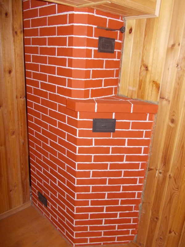

Предполагалось ставить полкирпича на ребро в качестве прочисток . В продаже появилось вот это - ДПр-8 "ВОСХОД" . И , соответственно есть соблазн поставить такие прочистки . Но... проволоку или полоски не вставить ... Есть ли способ ?
СообщениеДобавлено: Ср 13 Август 2014, 20:54 Ответить с цитатойВернуться к началу

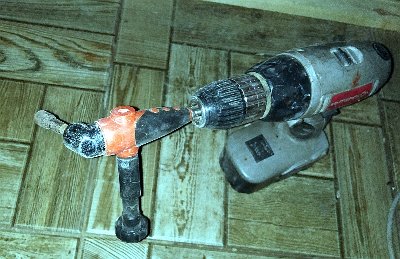

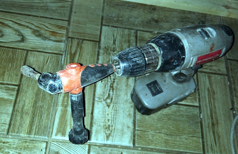

Обычно креплю на саморезы угловой насадкой с дрелью . Видел местные печники ставят вплотняк на мастику на Гарант и им подобные по идее должно кирпич от расширения поднять но на практике стоит видно нет нагрева. На фото свежие свт 437 перекручены

короб из нержи сделать

Спасибо за ответы . Тогда еще вопросы : за чугунной прочисткой в канал что-нибудь ставится , там ведь ступенька получается , и еще , если не ошибаюсь , Алексей , как именно применяются саморезы ? Предварительная сверловка . дюбеля , в раствор ?

А лапки ,самые обыкновенные , жестяные . Привинчиваются болтиками м5 и закладываются в кладку . Чего уж проще и надежнее-то ? Дверку вырвать можно только с куском кладки . Ни одна не выпала .

прочистные я частенько на оцинкованные подвесы ставлю для гипсокартона

Уважаемые , вопрос был - как в готовую кладку вставить . Как в процессе -там все понятно .
СообщениеДобавлено: Сб 16 Август 2014, 23:15 Ответить с цитатойВернуться к началу
все просто сверло 4 мм шуруп 5 мм он сам себя держит надо только сверлить а не долбить в кирпич изначально в рамке делаем свои дырки Smile

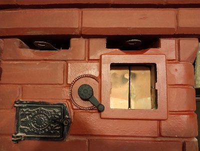

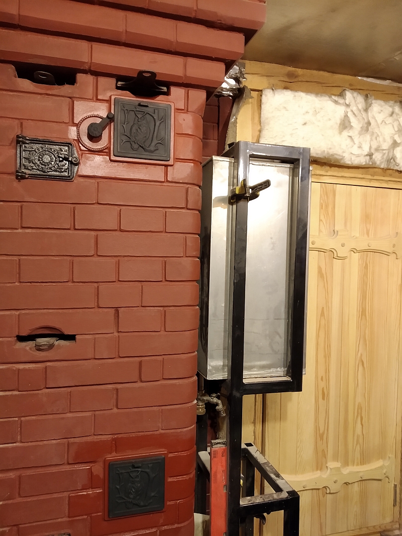

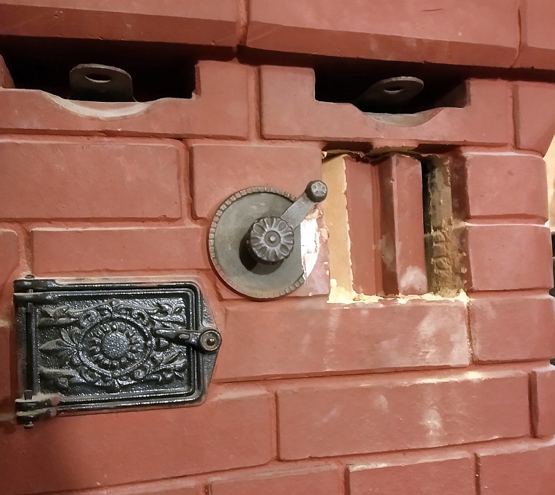

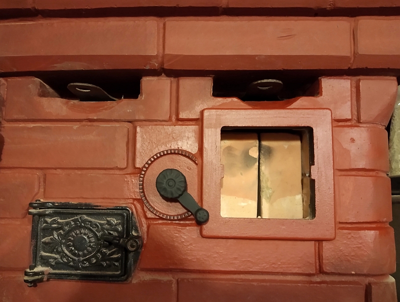

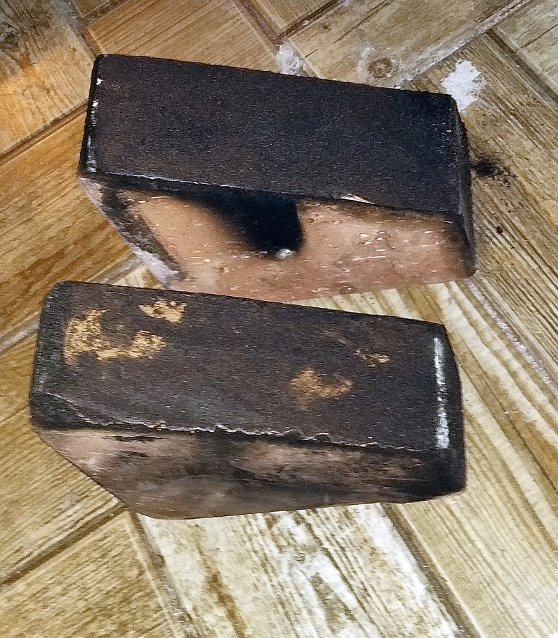

Шесть лет прошло , сподобился таки заменить вышибные кирпичи на ДПр-8 . Не привык , фото встали в обратном порядке . Прочистки поставил на кровельные оцинкованные саморезы со сверлом . Для этого в рамке пришлось чуть рассверлить отверстия . Вот тем угловым приспособлением для шуруповерта .
Мне нужен совет . Я закладывал вот такие скошенные кирпичи для доворота дыма в каналах . За прочистку их так же можно поставить и удалить по очереди . Тепло очень хорошо отбивает , значит рамка не будет сильно расширяться, аэродинамика поворота будет получше . Правда при пробной протопке на прочистке появились капли конденсата . Хотелось бы услышать - не навредят ли эти кирпичи ? Причем я наверно даже заменил бы их с просто скошенных на радиусные .
Дилетант аз есьмь .
