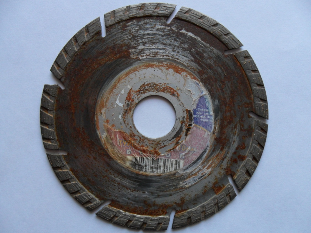

Нет, ну всё же хочется понять, проблема такой "плавки кирпича" в кирпиче или всё же в дисках???....
Просто, на этом форуме часто слышны мнения разных людей, что мол это просто "диск забился" и нужно его просто "прочистить", распилив пару шамотных кирпичей, и всё мол будет нормально. Но вот на фото диск(125!) которым я 2 года назад напилил 4(!) печи. И НИКАКИХ проблем. Он, как видно на фото, до сих пор мог бы быть в работе, если бы в прошлом году из Витебска не попёр какой-то чудовищный кирпич, который убил не только этого работягу-долгожителя, но и и все, следующие за ним, НОВЫЕ диски. Он убил и диск, идущий в комплекте с новым лебедянским станком, который я приобрёл прошлым летом((( И НИЧЕГО не помогает. Ни вымачивание, ни распилка шамота ничего не меняет. Брал кирпич из разных партий, в разных магазинах, толку нет(((
Может быть, проблема в дисках производства "Практика"? Может, это качество их дисков так резко и сильно упало? У нас в продаже только они, поэтому работал только с ними. Но тогда, как объяснить факт, что с лебедянским диском случилось то же самое?.. И как объяснить факт, что ВСЕ, тестируемые диски (штук 10 разных калибров, все новые), прекрасно пилят шамот и изумительно пилят даже гранит!(???)....
Вот загадка.....(((((

Вопрос в том, чего же это надо умудриться насыпать в кирпич, чтоб он тАк плавился?? Как стальной... Аж раскалённые капли лавы летят при пилке... Или же это всё же диск плавится?? И тогда снова, чего же в него надо такого насыпать, чтоб он алмаз плавил??(((

Кмк, перегрев диска и кирпича в месте реза (как в мокрую, так и на сухую) происходит при увеличении длины-площади соприкосновения диска с кирпичем... при резе Болгаркой такое-редкость, тк рез выполняется возвратно-поступательно, что не позволяет кирпичу оплавляться. На Лебедяне - та же ситуация. С подобным кирпичем сталкивался единожды - резал спокойно 350х32х4, на сырую, вымоченные в горячей воде...
На Лебедяне помпа без фильтра, давно уже поселилась в 80-ти литровой бочке... вместо штатного места в поддоне, который обзавёлся сливным патрубком.
Именно с болгарки всё и началось. Станка у меня вообще не было. Это потом уже я его приобрёл. Но картина не изменилась. Что характерно, эта проблема начинается не сразу. Покупаешь новый алмазный диск, естественно, для сухого реза, пр-ва "Практика". Вставляешь в болгарку. Пилишь кирпичей 10 нормально. А потом начинается эта плавильня((( И со станком оказалось всё точно так же...
...С подобным кирпичем сталкивался единожды - резал спокойно 350х32х4, на сырую, вымоченные в горячей воде...
А вымачивание, особенно такое обильное, да в горячей воде, разве не нарушает керамических свойств кирпича?.. Я подозреваю, что он после этого превращается в простой кубик сырой глины, который режется обычным ножом, и в печь уже не годится, без повторного обжига... Или ошибаюсь?..

Для естественной сушки хорошо подошло прошлое лето... Sad Если бы не повыгорело всё... Shocked Для кладки просто окунаю и смываю пыль, для резки держу до 3-5 минут (Витебск-1ц, Кирово-Чепецк, LODE) Работает Лебедянь... не хватает напора воды, да и штуцера поставлены, кмк, не оптимально. После смачивания и высушивания обожжёные кирпичи прочностных характеристик не должны терять! Кирпичи РКЗ (Рязанского кирпичного) давали высолы, но не все поддоны... да и из поддона - не все кирпичи...
