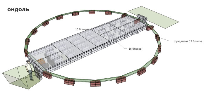

СообщениеДобавлено: Вт 22 Март 2011, 13:57 Ответить с цитатойВернуться к началу
модель ондоль в скетчапе
http://www.forum.domesworld.ru/viewtopic.php?p=6734#p6734

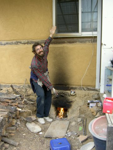

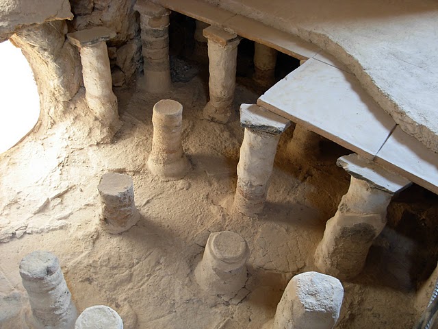

удалось найти коекакие технические сведения
http://translate.google.com/translate?js=n&prev=_t&hl=ru&ie=UTF-8&layout=2&eotf=1&sl=en&tl=ru&u=http%3A%2F%2Fkeyword.pressian.com%2FarticleK.asp%3Fguide_idx%3D6299
и еще пару фоток
предлагаю ознокомиться всем кто дышит
http://vedalesa.livejournal.com/4934.html
источник
http://mirellakoreassa.vuodatus.net/
 Размер файла:  42.66 КБ
 Просмотров:  1273 раз(а)
источник
http://lh5.ggpht.com/_NPULNm4ZL0E/ScUy4aFKKHI/AAAAAAAAAjw/9TFAd67dLuo/s640/4770%20Heated%20floor%20System%20in%20Bathhouse.jpg
 Размер файла:  78.56 КБ
 Просмотров:  1082 раз(а)

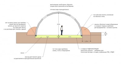

_зачем_, а в каком климатическом поясе вы планируете строить сию конструкцию? Там паводков весной не бывает? С дровами как дела обстоят.. Купол.. он из чего будет - случайно не из мешков с землей, как в некоторых (до зависти) ) теплых странах некоторые возводят?

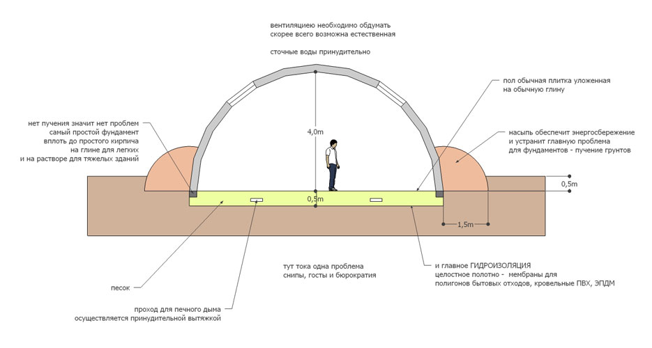

если грамотно подойти то ондоль можно пристроить даже в куполе из мешкогрунта
касательно влаги естественно строиться будет не на балоте
и с дровами все норм
купал будет из каркаса
а вот на фундаменте планирую экономить - с помощью обваловки
но к сожалению не видно как оформить (без взяток) обвалвку в бюрократии

еще как вариант защиты от грунтовых вод можно сделать утрамбованую насыпь площадку 0,5 метров

Грунтовые воды запросто бывают и не на болоте.. Так что я не вполне уловил, как вы от подтопления планируете защитить полость под полом, дно ондоли.. Я просто не знаю насчет, спасает ли обваловка - она спасает? И тогда что там за бюрократия, мешающая обваловке - просветите.. А у вас там какой грунт вообще - на какой глубине что, песок, глина?..
А почему именно куполобразное строение планируете?

в обще воде есть куда деть - участок на на возвышенности
но даже если былобы в низине то пришлось бы бетонню стяжку с гидроизоляцей делать - немножко дороже тогда
почему именно круглый дом 30...40 % экономии строительного материал , конструкция очень прочная и гормоничная - в общем все тонкости приимущества, недостатки и способы возведения рассмотрены на http://www.forum.domesworld.ru/
обваловка нужна не для гидроизоляции а для того чтобы не промерзал грунт под фундаментом - чтобы небыло пучения - это позволяет существенно сэкономить на фундаменте + энергосбережение по отоплению дома
про бюрократию обваловки - общался с проектировщиком как понял он сам не вкурсе как это оформить

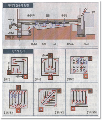

если перевести слово ондоль на китайски, например здесь
http://translate.google.com/?hl=ru#ru|zh-CN|%D0%BE%D0%BD%D0%B4%D0%BE%D0%BB%D1%8C
и ввести в поисковик то восток просветлит
фотки
http://hi.baidu.com/gaoleimsn/blog/item/4f1ab46e9e2160dd80cb4adf.html
исчерпывающее видео руководство по технологии возведения ондоль
http://www.tudou.com/programs/view/v9OX3-7GTYA/
http://video.sina.com.cn/v/b/27418604-1672365821.html

Эх, хороша ондоль китайская, да плоска. Ну да и это еще не все. Обратимся к прошлому. Гениально задуманная с точки зрения пространственного, объемного движения тепла печь Грум-Гржимайло имела один такой недостаток, который перечеркнул ее длительную эффективную работу. Она через пару лет забилась сажей так, что перестала принимать тепло.
А вот слова Александра Бацулина из одной из тем. "Хорошая печка та, которая легко чистится".
Китайской ондоли надо добавить дверок для чистки. Да и кладут они ее на цемент, похоже, что всю, начиная с кирпичных плит, и до штуктурки по верху. Додумаются почистить, даже кирпич им придется кувалдой вынимать. Ну и соответственно, по приведенным схемам.. Как они будут сажу из некоторых лабиринтов выскребать..
И ко всему еще.. На верхнем рисунке выход дыма расположен выше, чем вход. Надо им про сдг и колпаковые печи хоть намекнуть, и про сквозняки. ..Колосниковую решетку зацементировали..
Понравилась идея про плиты из кирпича, и что перевернуть при укладке на место. Понравилось также, что у них там где-то достаются керамические трубы для дымохода. Ну то, что повыше бы трубу надо, это тоже заметим.
