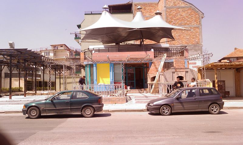

СообщениеДобавлено: Чт 3 Февраль 2011, 15:54 Ответить с цитатойВернуться к началу

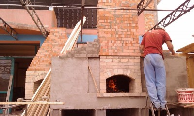

външен зид
 Размер файла:  75.96 КБ
 Просмотров:  890 раз(а)

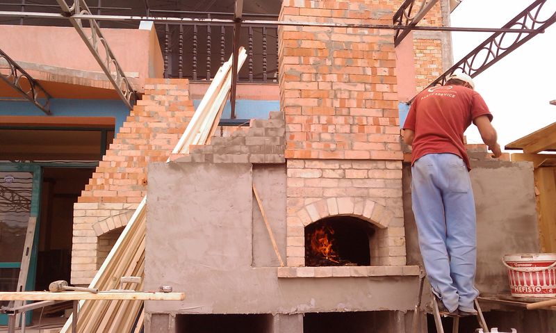

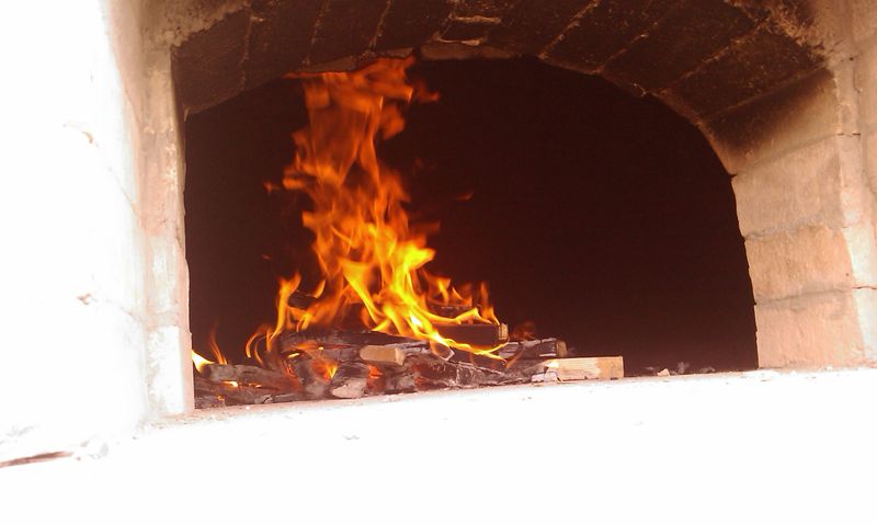

СообщениеДобавлено: Чт 3 Февраль 2011, 15:56 Ответить с цитатойВернуться к началу
очаг
 Размер файла:  65.04 КБ
 Просмотров:  859 раз(а)

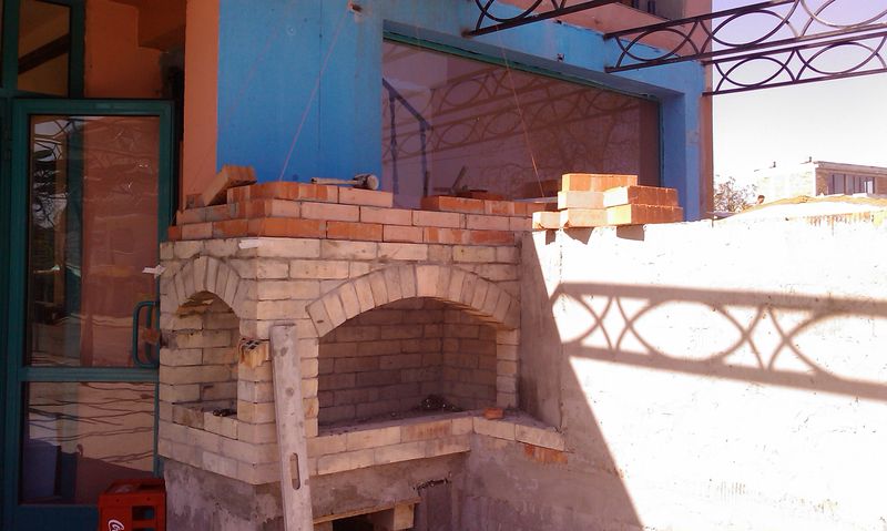

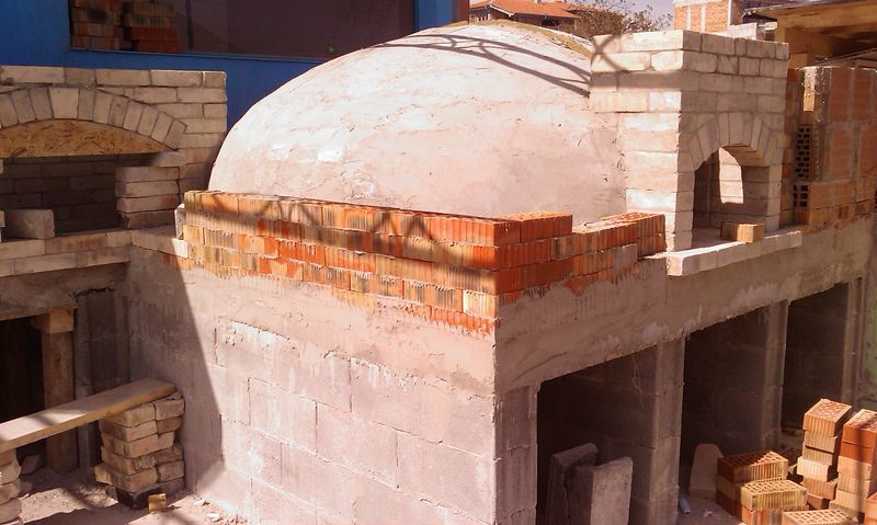

СообщениеДобавлено: Чт 3 Февраль 2011, 15:58 Ответить с цитатойВернуться к началу
изолация
 Просмотров:  869 раз(а)

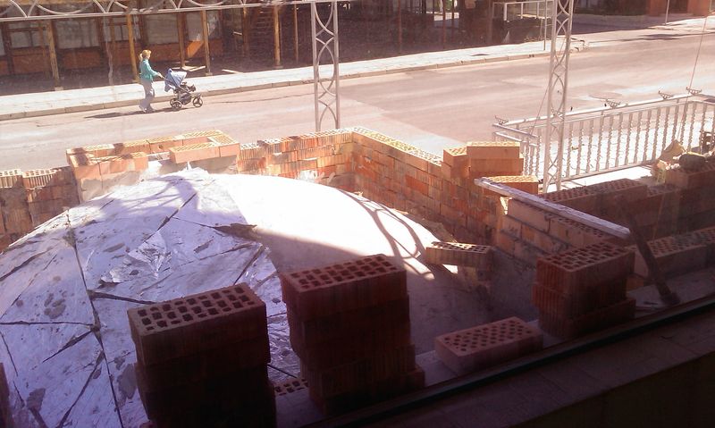

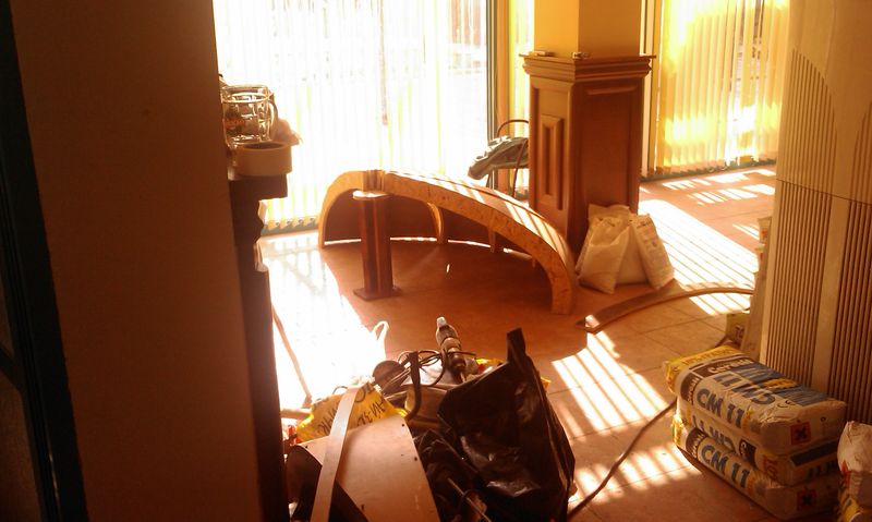

СообщениеДобавлено: Чт 3 Февраль 2011, 16:00 Ответить с цитатойВернуться к началу
демонтаж на опалубки
 Размер файла:  102.78 КБ
 Просмотров:  861 раз(а)

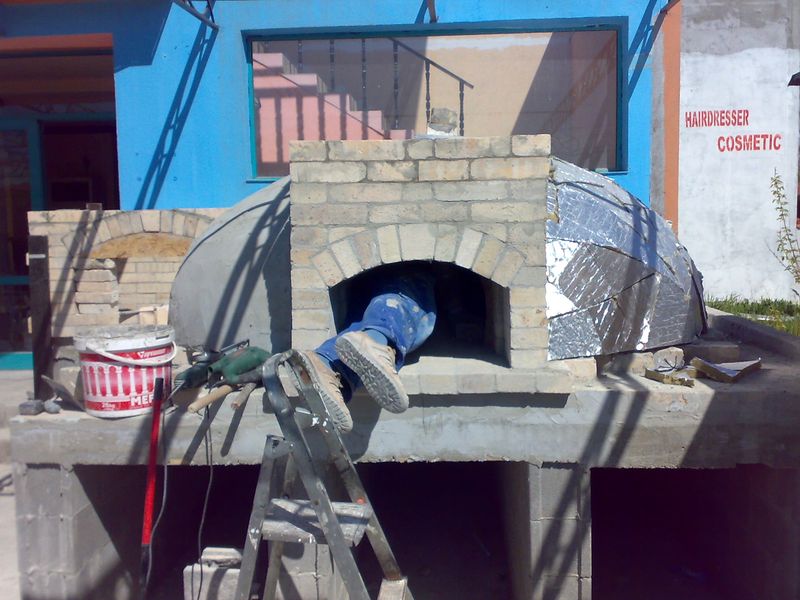

СообщениеДобавлено: Чт 3 Февраль 2011, 16:02 Ответить с цитатойВернуться к началу
очаг
 Размер файла:  69.4 КБ

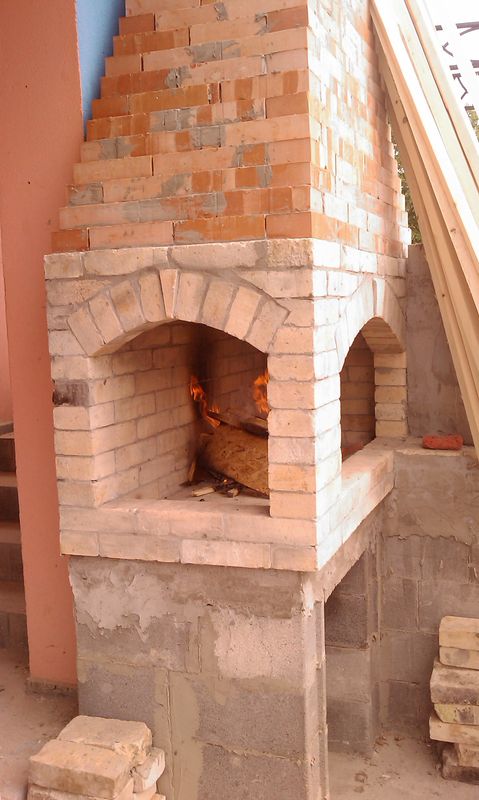

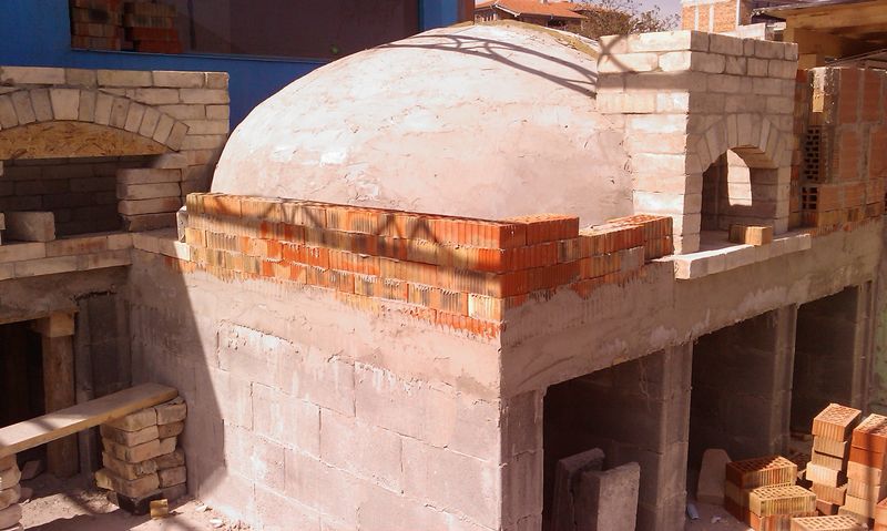

СообщениеДобавлено: Чт 3 Февраль 2011, 16:06 Ответить с цитатойВернуться к началу
сгарания
 Размер файла:  40.33 КБ
 Просмотров:  846 раз(а)

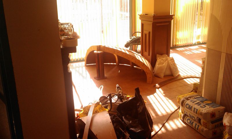

СообщениеДобавлено: Сб 5 Февраль 2011, 17:21 Ответить с цитатойВернуться к началу
Очень интересно. Не понял только как опалубку из свода достали.
Владимир Блажев
Зарегистрирован: Сб 1 Январь 2011, 00:04
Сообщения: 160
Регион: България
СообщениеДобавлено: Сб 5 Февраль 2011, 21:16 Ответить с цитатойВернуться к началу
опалубку я въiтащил из свод один на один
 Размер файла:  61.21 КБ
 Просмотров:  882 раз(а)
Игорь 2
Сообщения: 1006
СообщениеДобавлено: Сб 5 Февраль 2011, 21:17 Ответить с цитатойВернуться к началу
Я так понял: убирается центральная подпорка и вынимаются лепестки по одному. Smile
Владимир Блажев
Сообщения: 160
Регион: България
СообщениеДобавлено: Сб 5 Февраль 2011, 21:22 Ответить с цитатойВернуться к началу
да ,точно
