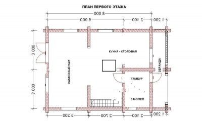

между комнатой и столовой у нас красивая арка.. печь не поставить ((
не решить куда Confused

СообщениеДобавлено: Пн 21 Март 2011, 23:45 Ответить с цитатойВернуться к началу
тогда ее поставить сюда. а?

*LeNoK*
Зарегистрирован: Пн 14 Март 2011, 11:15
Сообщения: 12
Регион: Псков
СообщениеДобавлено: Чт 24 Март 2011, 20:58 Ответить с цитатойВернуться к началу
вариант... Радость
надо походить посмотреть по стройке Embarassed

СообщениеДобавлено: Пт 25 Март 2011, 20:09 Ответить с цитатойВернуться к началу
Между окном и дверью у левой наружной стены сделать красивый камин с воздушным обогревом второго этажа. Или каминопечь конвективную.

*LeNoK*
Сообщения: 12
Регион: Псков
СообщениеДобавлено: Пт 25 Март 2011, 23:06 Ответить с цитатойВернуться к началу
о точно.. там и дверь для вноса "грязных дроф"))
