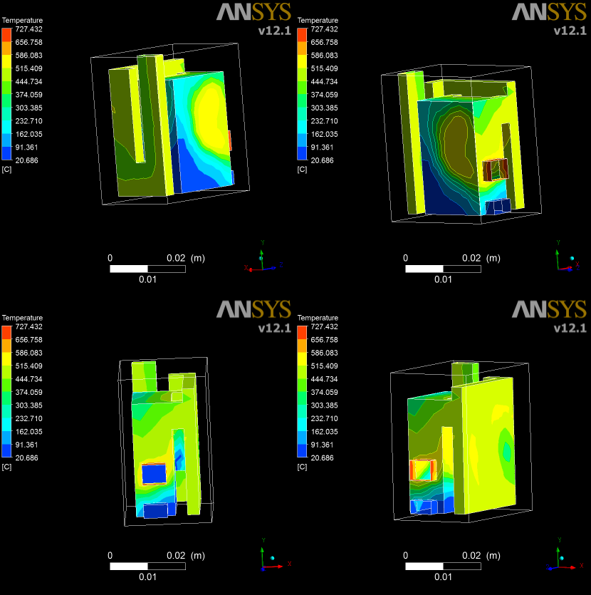

Пробовал изменить параметры. Скорость потока 5 м/с. разряжение на выходе -20Па(труба где нибудь 4-5м). Картина поменялась, но в том же соотношении. Надо искать решение более близкое к реальному.

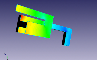

Интересно проследить изменения, с различными параметрами СШ???
Увеличение ширины СШ походе не очень хорошо влияет на работу, в данном случае КИК. Но это может, все таки "мастерство" оператора.
Изменил ширину СШ с 3см до 5см, вот такая картина.

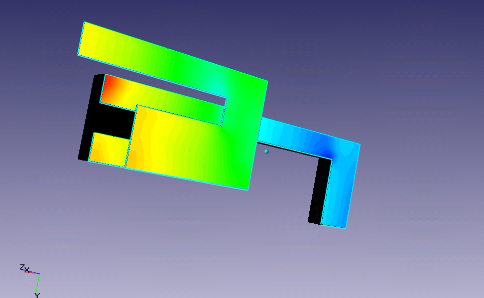

СообщениеДобавлено: Пт 26 Август 2011, 19:17 Ответить с цитатойВернуться к началу
картинку можно, если не затруднит ... Confused
Ну вот и очередь пришла.
А комментарии, предложения и прочее?
Процесс горения дров на решетке, в данном макете, пока не предлагать. Если ума хватит, сделаю и опубликую.
СШ присутствует
 Размер файла:  76.34 КБ
 Просмотров:  567 раз(а)
без СШ
 Размер файла:  91.2 КБ
 Просмотров:  786 раз(а)
Уменьшение ширины СШ походе не очень хорошо влияет на мой комп.
Изменил ширину СШ с 3см до 2см, вот такая картина, вроде даже лучше чем при 3см. Меньше двух, упорно выдает ошибку "деление на ноль".

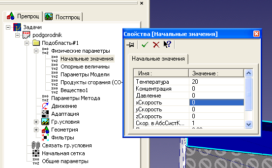

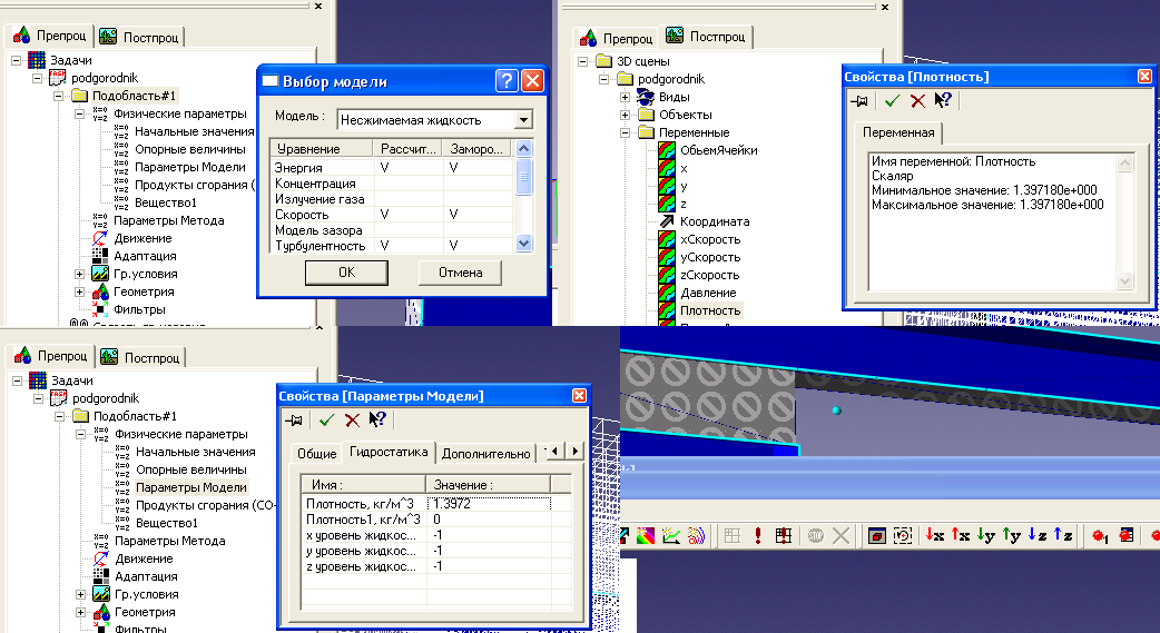

Пробуем расчитать задачу от kalimusk, файл берем от сюда http://forum.stovemaster.ru/viewtopic.php?p=65805#65805

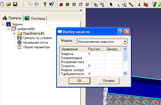

В данной задаче выбранна модель несжимаемая жидкость.В списке рассчитываемых уравнений отмечаем "Скорость","Энергия" и "Турбуленция"(хотя ее на первом этапе можно выключить).
[картинка p1]

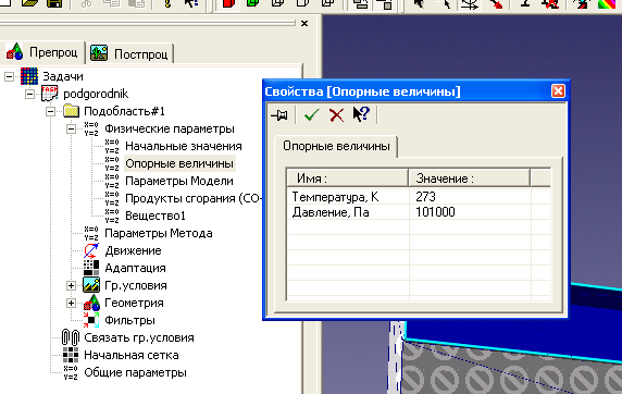

Дальше, задаем опорные величины, в принципе в качестве температуры, можно задать начальную, но лучше установить 273К, что равно 0С, и следующие температуры можно будет вводить в цельсиях.
[картинка p2]
Начальные значения, невозмущенная среда с начальной температурой например 20гр.
[картинка p3]

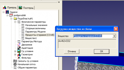

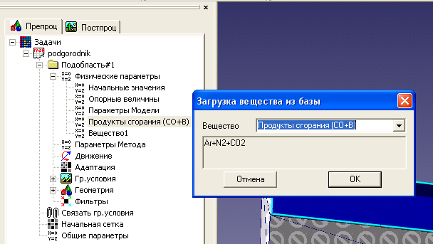

Вещество0: Т.к. в данной задаче важна зависимость свойств от температуры, загрузим свойства газа из Базы данных. У нас загружен "Продукты сгорания(СО+В)" но это впрочем пока и не важно.
[картинка p4]

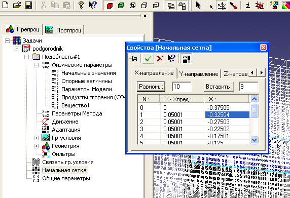

Создаем расчетную сетку 10х20х50, что составляет 10000 расчетных ячеек. Для первого этапа, вполне достаточно, потом можно сделать более подробную сетку, а некоторые ее части сгустить(например пристеночные участки,завороты и.т.д).
[картинка p5]
Параметры модели: на закладке Гидростатика зададим начальное распределение плотности. В уравнение Навье-Стокса входит член,
учитывающий Архимедову силу: (p-phyd)g, где phyd – плотность газа/жидкости в покоящейся среде. Если начальное распределение
плотности неизвестно, то рекомендуется заморозить [картинка P6 лев./верх] расчет всех уравнений и просчитать несколько итераций, тогда во всей области будут установлены значения переменных, соответствующие заданным условиям, и в качестве phyd рекомендуется выбрать полученное таким образом значение.
Для нашего газа это значение 1.39718 [картинка p6 прав/верх]. Устанавливаем начальное распределение плотности [картинка p6 лев/низ]
Не забываем, разморозить уравнения.

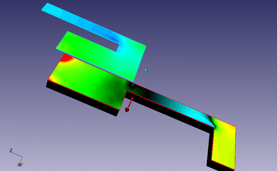

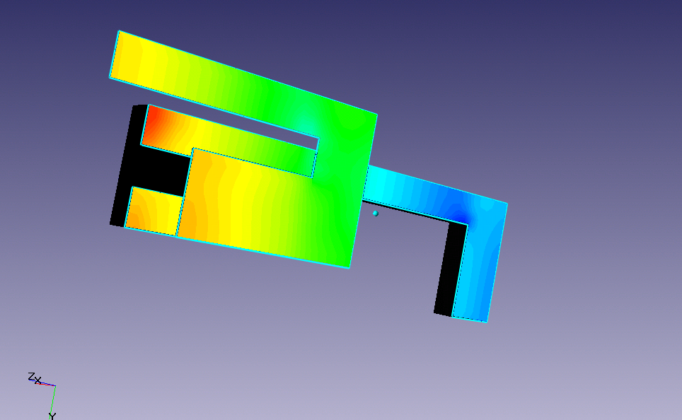

Ну и собственно расчет. Дожидаться для полной сходимости, на первом этапе не обязательно, достаточно сделать несколько тысяч итераций. Если невязка не превышает минус вторую степень(меньше 0.1%), можно уже и посмотреть, что у нас получилось. В данном случае, было сделано около трех тыс. итераций. Максимальная невязка по скорости(0.08%), можно продолжить расчет и дальше, но по опыту скажу, сильно картина не измениться.
ЗЫ. Для отображения было специально выбрано давление, что бы показать, что верх вверху а низ внизу. Confused
 Размер файла:  64.58 КБ
 Просмотров:  702 раз(а)

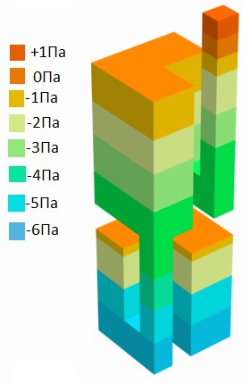

СообщениеДобавлено: Пт 24 Февраль 2012, 17:37 Ответить с цитатойВернуться к началу
vladgri писал(а):
... Для отображения было специально выбрано давление, что бы показать, что верх вверху а низ внизу. Confused
Практически совпадает с моими предположениями по давлению.
На рисунке, модель печи спустя примерно 4-6ч после протопки, задвижка, поддувало и топочная дверка открыты, труба высотой как на картинке.
Значения давлений, оценочные.
 Размер файла:  21.05 КБ
 Просмотров:  694 раз(а)

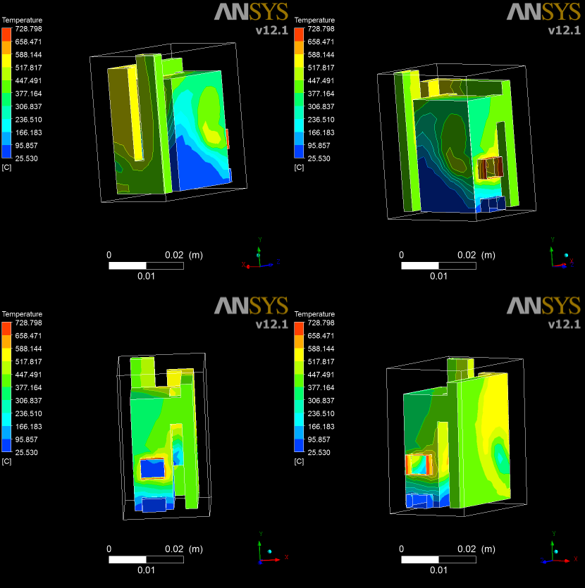

В этом сообщении http://forum.stovemaster.ru/viewtopic.php?p=66216#66216 видно, что давление в колпаке, больше чем атмосферное(близко к атмосферному на срезе трубы). Поэтому добавим виртуальную трубу. Для этого нам нужно знать, некоторые параметры. Давления(разряжения) создаваемого трубой, больше чем достаточно. Возьмем знаменитые -12Па, при которых проводят испытания по евростандарту. Изменяем граничное условие, для границы "output". Устанавливаем Вход/Выход, Давление на входе -12. Проводим расчет.
[картинка output1] Внешне выглядит, как и первая картинка. Но не надо забывать, что на срезе сейчас -12Па, а не 0Па как на предыдущей. Для того, что бы убедится, что давление в колпаке не выходит за границу атмосферного, установим максимальное давление, для отображения равным 0. Соответственно зона с атмосферным и выше давлением в колпаке будет красной.
[картинка output2] Таких зон нет, но похоже через чур высокая тяга. Простой расчет, показывает, что для удержания под перекрышей давления близкого к атмосферному, достаточно порядка -4..-6Па.
 Размер файла:  65.68 КБ
 Просмотров:  716 раз(а)
 Размер файла:  57.74 КБ
 Просмотров:  708 раз(а)

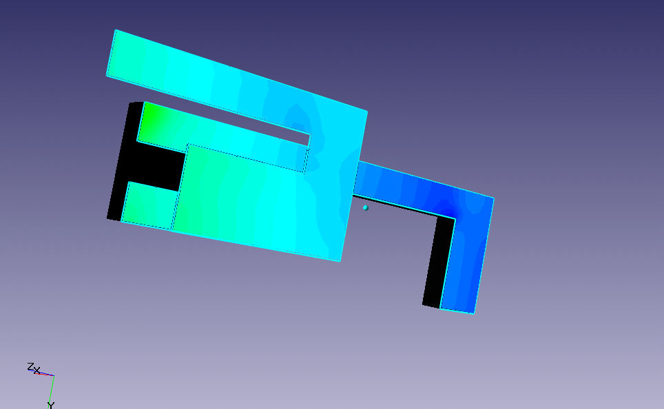

СообщениеДобавлено: Сб 25 Февраль 2012, 05:08 Ответить с цитатойВернуться к началу
а если давление на входе -9 Па?
на срезе в трубу так же -12 Па...
Тогда сходимость будет плохая. Но можно попробовать. Наилучшая сходимость получается при массовом расходе на входе и давлении на выходе.
vladgri
Сообщения: 1857
Регион: г.Павлодар
СообщениеДобавлено: Сб 25 Февраль 2012, 06:37 Ответить с цитатойВернуться к началу
И разве в подвертке может быть давление больше чем в трубе?
Сообщения: 10144
СообщениеДобавлено: Сб 25 Февраль 2012, 08:34 Ответить с цитатойВернуться к началу
извини, не так выразился
-9 Па на входе в колпак /в точке чуть ниже уровня низа колпака/, т.е в канале
vladgri
Сообщения: 1857
Регион: г.Павлодар
СообщениеДобавлено: Сб 25 Февраль 2012, 11:43 Ответить с цитатойВернуться к началу
Как то так. Черные области, близко к -9па. Красные, больше 0Па. В принципе, можно было порезать модель и подавать прямо в колпак, но тогда не будет видно распределения на подвертке. А что, эти -9Па критичны, или определены замерами? Пришлось увеличить скорость на входе до 2.2м/сек.

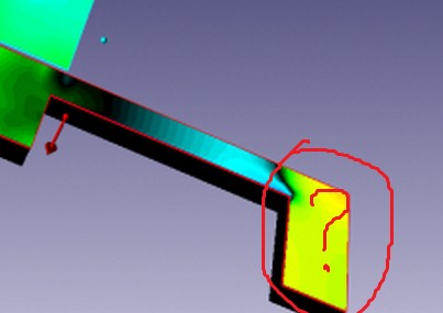

 Размер файла:  69.58 КБ
 Просмотров:  709 раз(а)
СообщениеДобавлено: Сб 25 Февраль 2012, 11:54 Ответить с цитатойВернуться к началу
Ещё, хорошо бы разъяснить, почему в подвёртке большое давление, а то ведь "аналитик"(kalimusk), похоже не понял...
 Размер файла:  17.18 КБ
 Просмотров:  740 раз(а)
