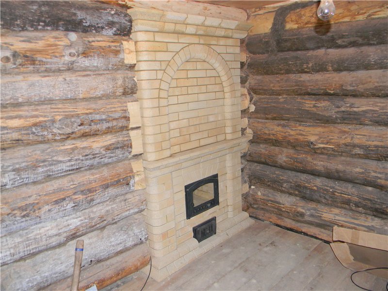

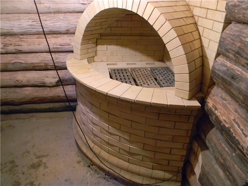

Достроил наконец то костер в баню"по черному". Прошу сильно не пинать, заказчик показал картинку сказал надо так. Ну раз надо, значит надо http://s57.radikal.ru/i155/1411/2c/bcb7bd91832b.jpg со стороны парной и http://s014.radikal.ru/i329/1411/d3/533df9d637c5.jpg из предбанника

Тут копья ломают, как бы дисперсную сажу исключить, баки из нержи ставят, ан глядикось...Что значит, разнообразие прихотей.. Радость

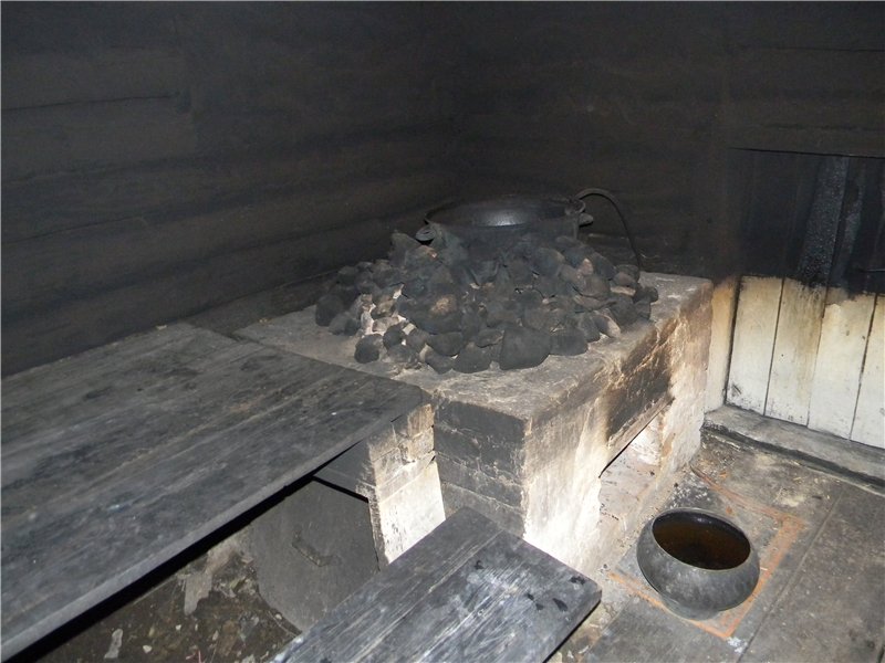

Это точно. Заказчик тащится именно от черной, хотя позволить себе может очень многое. Говорит в ней особая атмосфера, пар другой и запах. Вот кстати его старая баня http://i016.radikal.ru/1411/9c/f9d65fa5ab00.jpg

Чёто с загрузкой, или я ....Заснял баню по- чёрному, и сам в неё забрался...на четвереньках, обсмотрелся....Говорят, что баня отличная, вот только потолок загорелся... Twisted Evil А в это время, тысячи пользователей покупают металлические печи... Laughing

Решение интересное и выполнено хорошо. На сколько надежна арка в пол кирпича, все таки там и пар и жар.

... заказчик показал картинку сказал надо так...
"Чернуху" стал бы ставить с колодцем под голыши - к.м.к. так эффективнее будут прогреваться камни Confused , а не так, как на bcb7bd91832b.jpg - один ряд кладки над КР и "холодные крылышки" по углам Sad
А за калориферные каналы у стенки - мерси боку Smile
Иван -через год верхнее бревно над кладкой со стороны предбанника повиснет и щели будут в потолке. Зазор 10см на усадку сруба есть?
Да, сантиметров 12 есть
