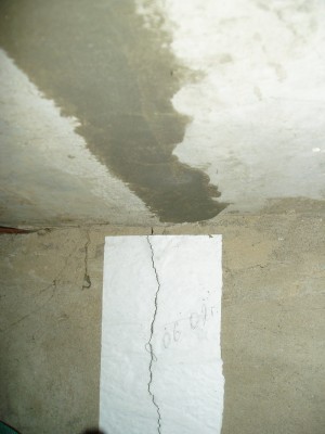

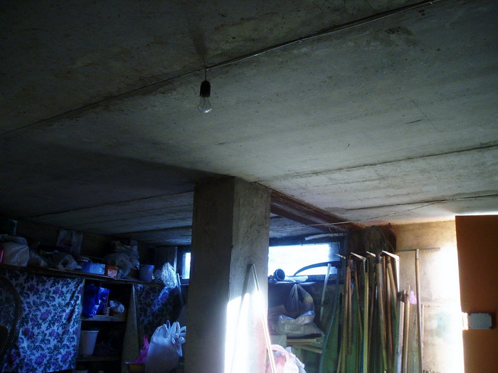

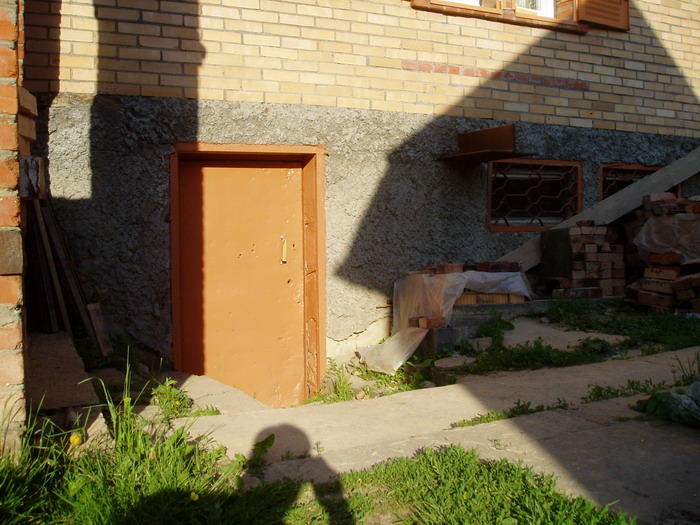

СообщениеДобавлено: Пт 3 Июнь 2011, 09:31 Ответить с цитатойВернуться к началу
Вчера присмотрелся к фундаменту и заметил, что перепад между плитами скорее всего был изначально, т.к. соседняя плита лежит на мощных 200*200 металлических уголках и в силу этого выше той плиты, на которую опирается печь.
Печь опирается на центральную плиту (между столбом и лампочкой, ближе к столбу)

Вход в подвал, справа от двери видны два торчащих металлических уголка

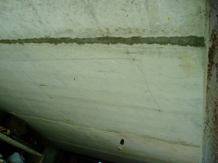

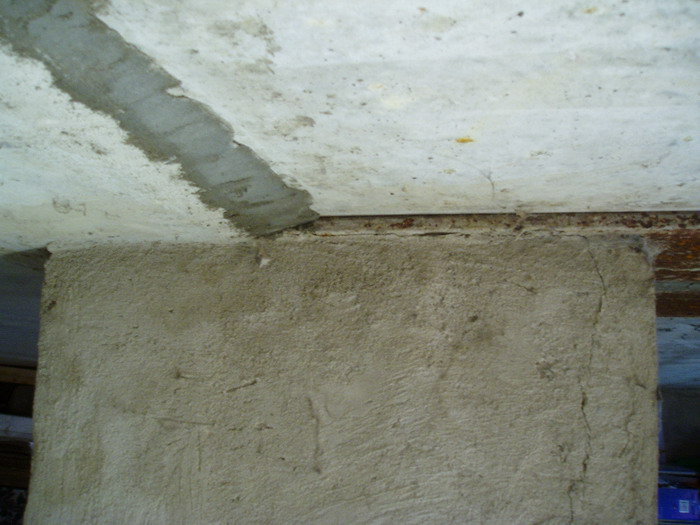

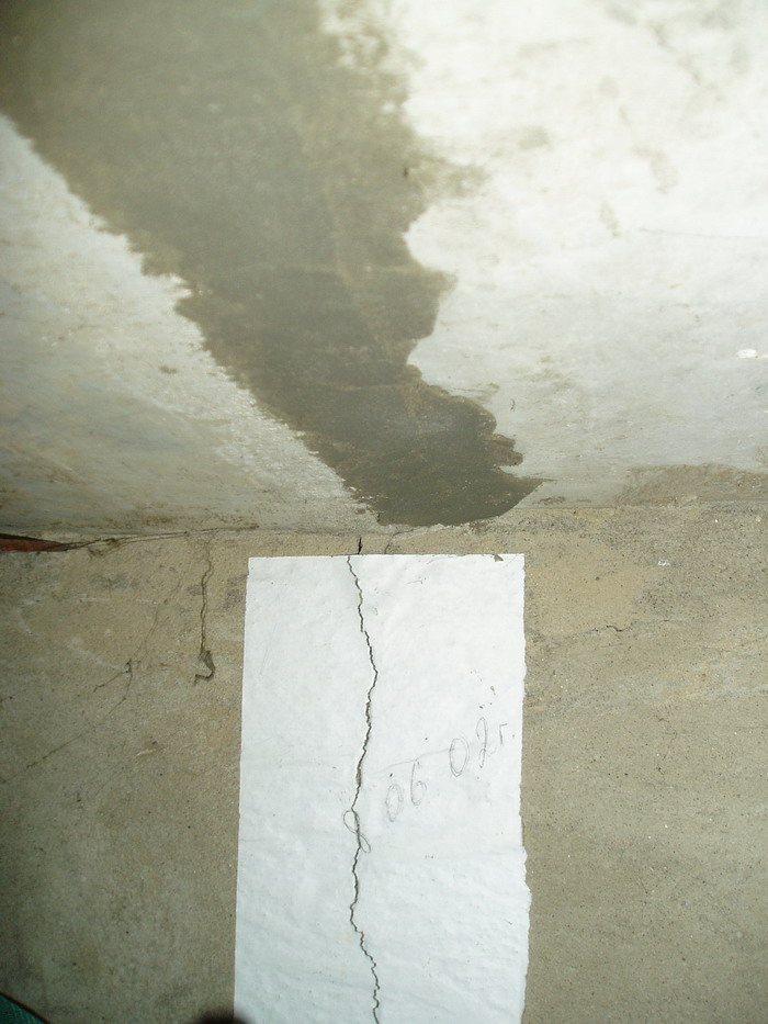

Еще фото
Трещины на фундаменте в месте примыкания центральной плиты и соседней - с обеих сторон

Перепад между плитами - на столбе трещин нет

Место расположения печи обозначено карандашом

СообщениеДобавлено: Сб 4 Июнь 2011, 11:54 Ответить с цитатойВернуться к началу
Иван-печь писал(а):
К сожалению, плита, на которой стояла печь, уже с прогибом. Как-то не хочется рисковать, тем более, что не случайно строители посадили трубу на уголки, опирающиеся на стены. Фото постараюсь выложить завтра. Да и если делать двухконтурную, то, как я понимаю, размеры печи придется увеличивать, чтобы соблюсти пропорции, или уменьшать размер топки. А это нежелательно.
Уважаемый Иван!
Нагрузочная способность стандартной жб плиты 800 кг на квадратный метр. Это масса 200-250 полнотелых кирпичей. Поставить на нее полноценную печь большой риск разрушить перекрытие. Печь ОИК9 весит почти вдвое больше. Так что вам впору сначала подумать о серьезном усилении перекрытия в районе печи.

zika
Сообщения: 328
СообщениеДобавлено: Сб 4 Июнь 2011, 23:33 Ответить с цитатойВернуться к началу
Не путайте нагрузочную способность и разрушающую.
В Совдеповские времена коэффициент запаса при расчётах брали минимум 5-6 только на рабочую нагрузку !!! (Чтобы не искать на одно место приключений)
А об разрушающих свойствах этих плит, я вообще молчу, тем более это - балка с защемлёнными концами, а внутри идёт арматура 20 мм.
Кто помнит сопромат - может посчитать, я уже забыл.
С уважением Валерий
